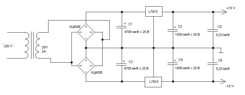

    Аватар для A s x
    04.02.2006
    116
    По умолчанию Re: Блок питания АТ(АТХ)
    Заказал тор на рынке с одной обмоткой на 20V/2A,
    однако проблема в том, что не знаю, как выделить
    общую точку. Вшарашил два моста на ток 1-2 ампера,
    тоько не знаю, правильно ли и вообще, можно так
    сделать? Блок будет питать усь на 2 TDA2030A по
    мостовой схеме + операционники в фильтрах.
    1) Можно ли таким образом получить общую точку?
    (извините за извращенство )
    2) Будет ли работать? Или лучше намотать 2 вторички по 10V?
    3) Надо ли стабилизаторы ставить на радиатор? И если надо,
    то обязательно ли их изолировать друг от друга? (просто
    у них общий вывод на корпусе, а по схеме общие выводы
    нужно соединить)
    4) Для такого девайса хватит ёмкостей кондёров?
    5) Чем лучше зашунтировать С3, С4 (какими номиналами)
    и надо ли шунтировать С1 и С2?
Название:	Блок питания.JPG
    Завсегдатай Аватар для Артём
    26.07.2004
    1,115
    так делать нельзя , у тебя получилось КЗ, нужна вторая обмотка
    Аватар для A s x
    04.02.2006
    116
    А с одной никак??
    [ADDED=A s x]1141154582[/ADDED]
    А если 2 по 10 В на 2 А?
    Регистрация не подтверждена Аватар для TDA
    30.10.2004
    Люберцы
    1,190
    Если только как удвоитель, но тогда будет на выходе примерно 2*30 и пульсации большие, может быть прокатит виртуальная средняя точка просто на 2 резюках...
    НО лучше всего конечно 2 обмотки!
