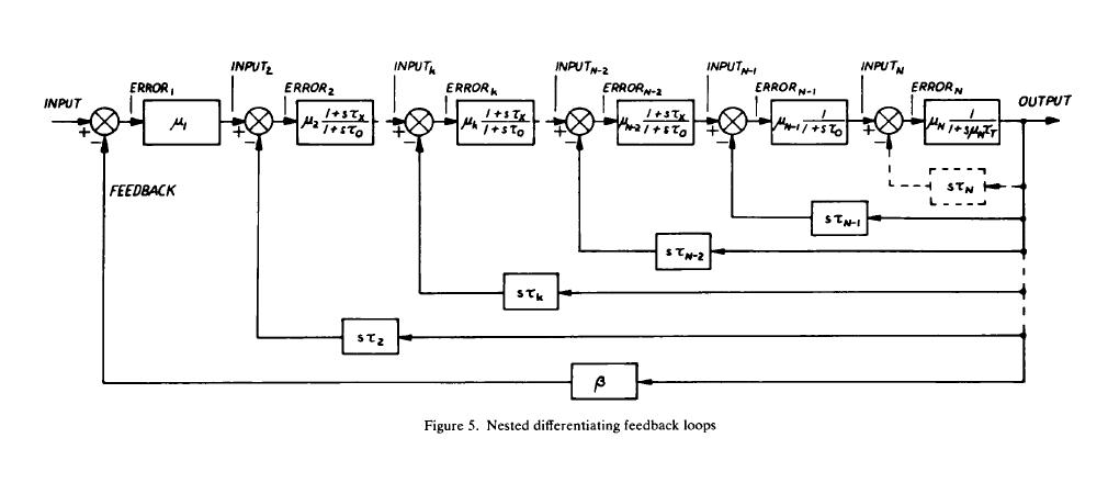

    С другой стороны, проектировать и отлаживать "композитную" структуру, как правило, проще, и это практическое обстоятельство с лихвой перекрывает некоторую потерю в потенциально достижимых характеристиках.
    И с композитными (т.е. содержащими ОУ) структурами не всё так просто. Как известно из теории ООС (и Вы об этом тоже писАли в своей статье в журнале Радио), искажения разных каскадов, находящихся в одной петле ООС, подавляются по разному (и это легко показать математически), т.е. искажения какого-то каскада (напр., первого) уменьшаются в соответствии с петлевым усилением, считаемым до выхода именно этого каскада и соответственно меньше всего подавляются искажения первого каскада и больше всего выходного УН и ВК, т.к. у последних искажения подавляются на величину петлевого усиления всего усилителя. При этом выходит, что построение цепи после первого каскада (или ОУ) не влияет на степень подавления искажений этого первого каскада, но влияет на напряжения, действующие на входе и выходе первого каскада\ОУ. Из-за этого возникает дилемма, какая композитная структура лучше, с дополнительной петлёй ООС (охватывающую выходной УН и ВК) или нет. С дополнительной петлёй ООС с одной стороны увеличивается подавление искажений выходного УН+выходного каскада (они охвачены двумя петлями ООС, правда спад усиления становится 12 дБ\о, так что выигрыш только на низких частотах), но усиление этой части значительно уменьшается и, соответственно, увеличиваются напряжения, действующие на входе и выходе первого каскада\ОУ, что увеличивает искажения последнего, а т.к., как уже выше говорил, подавление искажений входной части практически не меняется от ввода дополнительной ООС и по прежнему определяется только собственным усилением, то требуется значительно бОльшая линейность от входной части и выбор входного ОУ значительно усложняется.
    Последний раз редактировалось viktor8m; 20.01.2015 в 17:50.

    И с композитными (т.е. содержащими ОУ) структурами не всё так просто....
    В принципе, все так. Но есть еще практические соображения, сводящиеся, если очень грубо, к тому, что "лучшее - враг хорошего". Не случайно в мощных УМЗЧ довольно популярны структуры с в той или иной мере "разделенными" ВК и УН, вплоть до того, что выходной повторитель охвачен собственной местной ООС, представляя собой буфер с единичным усилением, а "общая" ООС кончается на выходе УН (см. усилители Ратаева - "Нева Аудио"). Причина проста - при общей "однопетлевой" ООС почти любая ошибка в конструировании или сборке приводит к полной неработоспособности устройства в целом (а то и к "фейерверку"). Разделение же на более-менее самостоятельные части сильно облегчают ремонт и наладку "по частям". По той же причине и при сборке СЛ обязательно надо проверять фактические частотно-фазовые характеристики "транзисторной" части до включения с ООС.
    А Халкро, случаем, на так же делают? Вроде кричат, что у них нет общей ОС.
    У Халкры ВК с корректором Хаксфорда под общей петлей оос. Сама топология - развитый Линн.

    Речь идёт о том что вложенная петля является одним из способов достижения устойчивости. Позволяя при этом получить и более высокую линейность.
    О том как обеспечить устойчивость при любой суммарной глубине ООС для ВК применением вложенных петель ООС здесь, пост 20. Именно ВК имеет наибольший вес в искажениях УМЗЧ.
    Последний раз редактировалось Валет; 21.01.2015 в 09:37.

    По умолчанию Re: Собираем сверхлинейный усилитель Сергея Агеева.
    Картинки когда срисовываете из чужих патентов, давайте прямую ссылку, пожалуйста. По ссылке картинка из патента инж.Черри.
    Последний раз редактировалось belka; 21.01.2015 в 10:53.
    Всё конечно хорошо будет с точки зрения устойчивости, но мы ведь на форуме не для синусов делаем усилители, а для звука, т.е. для импульсного динамического сигнала, а такая коррекция (принцип интегрирования, как и коррекция Миллера) резко ухудшает скорость изменения сигнала в петле ООС и может приводить к большим импульсам тока на выходе каждого каскада (ООС пытается отработать реакцию на любое возмущение), вплоть до выхода из режима А. Такая коррекция позволит нарастить глубину ООС для подавления статических искажений, но с большой вероятностью исказит динамические сигналы сложной формы (особенно при несимметрии заряда\разряда интегрирующих конденсаторов), я уж не говорю про ухудшение подавления влияния реактивности колонки\колоночного кабеля.
    Разве я претендовал на открытие? В электронной схемотехнике уже все давно изобретено. Но разобраться в патентах очень непросто. Часто проще самому изобрести заново. Но когда вы указываете на существующий патент желательно приводить его номер или давать ссылку на источник.
    Кстати, для любой схемы на форуме имеется прототип, в т.ч. и ваших, если они имеют какие-то существенные особенности. Не патентуются только несущественные.
