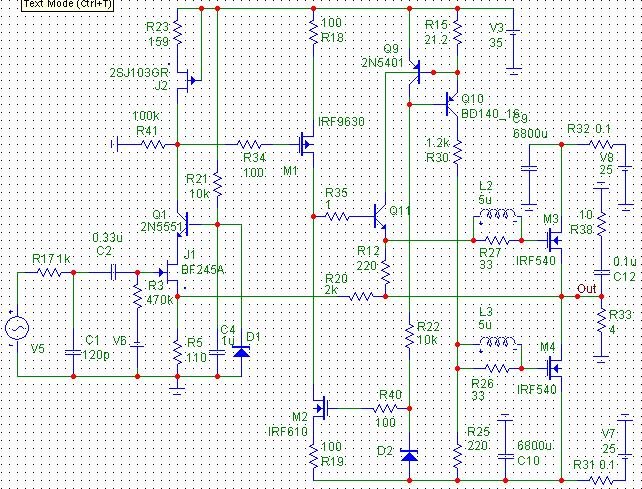

    Вот выкладываю очередной "шедевр". Воспользовался опытом болгарских товарищей в области УН. Итересно, что по мнению MC, ему не требуется коррекция. Попробую собрать, хотя конечно это будет не скоро.
    Какие есть мысли у знающего народа по поводу этого творения?

    Что то сделал со схемой (пост выше), что она ни в какую не запускается. MC пишет что-то вроде "Matrix singular" и другие, в зависимости от номиналов элументов. Может эта схема в принципе не работает? А то, что я намерил - это глюк?

    Бывает...
    На вкладке "Text" удалите последнюю строчку:
    <<.OPTIONS GMIN=1e-009>>

    Спасибо. Помогло
