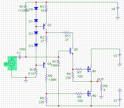

    Вопрос Повторитель на N-канальных транзисторах

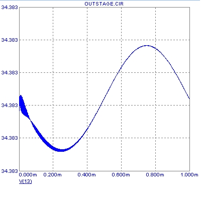

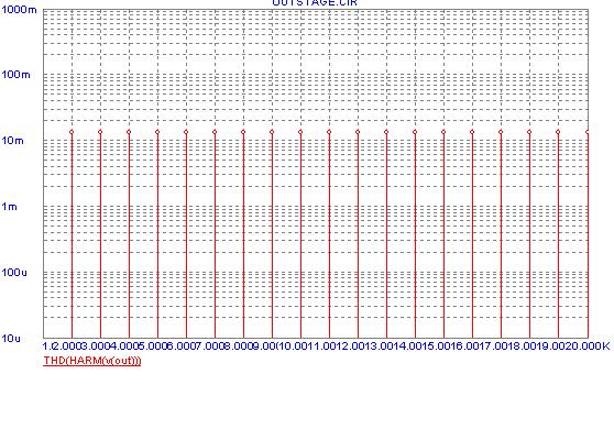

    Сабж на картинке. Постил эту схему в ветке про усилитель Никитина. Серый Мыш промоделировал и получил какие то результаты (Кг от 0.06 до 0.2). На днях я уже поставил Microcap и промоделировал схему по рекомендациям от PSV. Ну и в общем, как обычно, туча вопросов, на которые я ответов найти пока не смог.
    Спектр гармоник получился ровный. Подвозбуд? На одной из картинок приведена форма тока для R3. Размытый участок в начале очень похож, причем в зависит от самых различных параметров. Размах напряжения на входе не удалось поднять более чем до 5 вольт.
    Короче - ПАМАГИТЕ!!!!!

    Цитата Сообщение от Airt
    Подвозбуд?
    Да.Попробуйте начать анализ со второго-третьего периода (можно через LEAVE),поставьте вместо THD IHD.

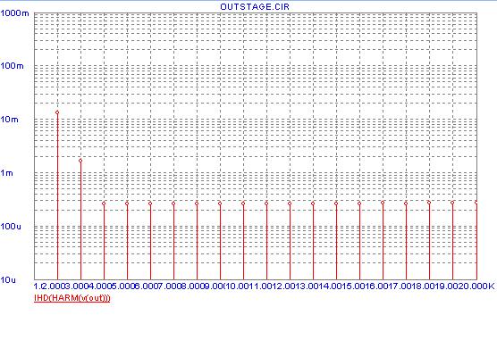

    По умолчанию Re: Повторитель на N-канальных тарнзисторах
    Я пробовал с четвертого периода. Как в статье. Результат - гармоники зашкаливают за 1000m. С IHD - результат похож.

    3,541
    Airt,дело не в анализе, проверьте модель генератора,там параметры не очень корректные,RP и TAU,для анализа спектра должны быть 0. RS и DC можно устанавливать.Желательно прежде чем мерять на выходе, проверить что на входе.У Вас сам генератор давал такой спектр.
    Изменил. Действительно, синус чистый.
    Но спектр остался незатухающим. порядка 35m при 5V размахе.

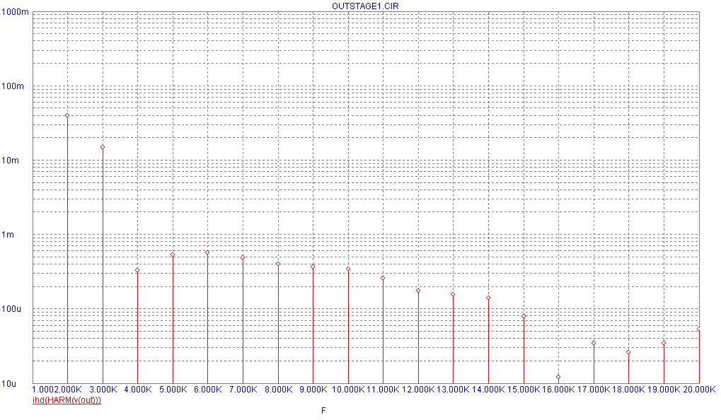

    В IHD?Не может быть.У меня затухающий,правда медленно.В схеме ничего не менял ,кроме генератора.
    На выходных посмотрел
    Искажения получились такого же порядка, как у PSV. В А классе - так вообще все шоколадно. АЧХ и ФЧХ смотрел, правда при 47 омах в затворах. Там все замечательно вплоть до 150кГц. А АЧХ так и до 4МГц . Гармоник только нечетных много, что очень хорошо слышно на макете.
    Серый Мыш - я попробовал в симуляторе и схему без второго источника тока. Она тоже работает. Уровень гармоник такой же, но четные примерно равны нечетным, что опять же хорошо слышно на макете - звук приятнее. И прикольная сшивка плеч получилась. Наверно похоже на супер А класс, нижнее плечо никогда не закрывается.
    Где была была проблема,почему спектр не получался?Программа глючила?
