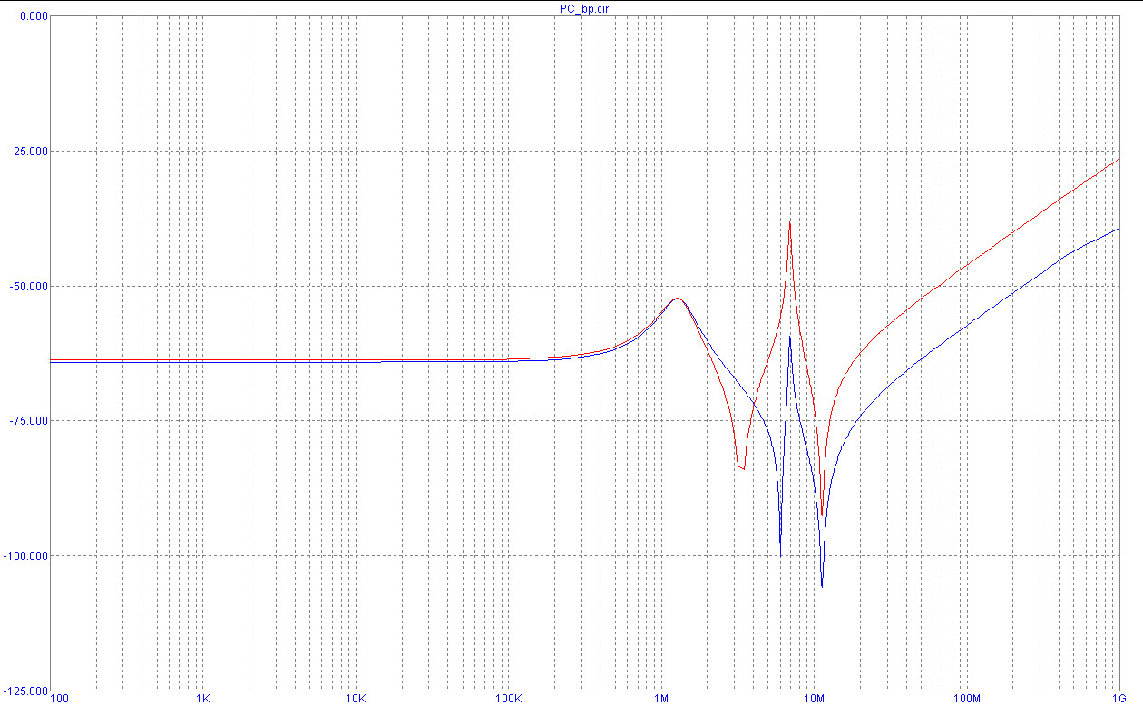

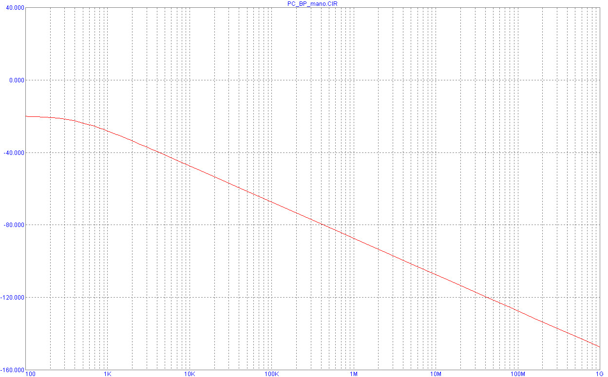

    Цитата Сообщение от nazar Посмотреть сообщение
    Так сейчас сразу всё понятно стало, почему у меня "упали низы". Выхлоп "кричать" начал, если я график правильно понял
    1 карт.Если бы график такой, то низы питанием недавим (все термины относительно, как понимаю я)
    А если 2 карт. по Назар-у, то "подавление питанием" очень ровное вплоть до 100Мгц?
Название:	without el. cap..jpg
    Мои соображения. Зачем в СD формате адвить низы, если самое слабое звено ВЧ?
    Тем более, что конденсатором не на столько уж и силно мы их (ВЧ) подавим и не так уж сильно НЧ вылезут. Не эквалайзер, же

    По умолчанию Re: Электронный конденсатор
    joda, На первом графике что? Где какие "низы давим"? Я что-то вообще не въезжаю в Вашу терминологию..

    Вообще беда. joda, Алекса на Вас нету...
    Файл МС давайте, откуда вы получили эти графики.

    #193
    PC_pb.cir
    Убрал "эл. конденсатор" и вставил электролит 2200мкФ.
    хода не парте себе мосх, МЦ это инструмент которым еще надо уметь пользоваться, неговоря о понимании происходящих процесов в реальности
