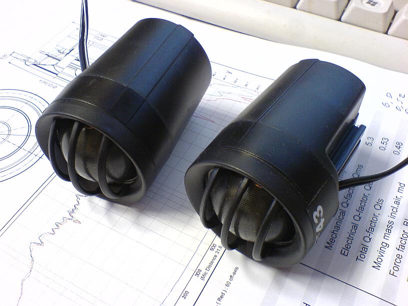

    Доброго времени суток всем!
    Заинтересовался проектом Георгия Крылова http://www.geocities.com/george_krilov/1atablette.html и решил сделать похожую "микроакустику" на SB12NRXF25-4 и MDT43. Это будет мой первый проект, дебют если можно так сказать. . Для того чтобы лишний раз на грабли не наступать буду задавать много разных вопросов, может даже весьма бестолковых , за что прошу прошения сразу. Результаты измерения параметров TS в этой теме https://forum.vegalab.ru/showthread....t=sb12nrxf25-4 . Во вложении два проекта LSPCAD 5.25 и модель динамика. Пока, по результатам моделирования, прикинул внутренний объём корпуса около 3,2л. Такой объём получился, на мой взгляд, оптимальным и для ФИ и ЗЯ. Разница по F3 между ФИ и ЗЯ получилась около 10Гц 100 и 110 соответственно, но максимальное смещение катушки и ГВЗ у ЗЯ на НЧ существенно меньше, по этому склоняюсь в сторону ЗЯ. Пока получаются малышки ш*в*г 156мм*230мм*194мм при толщине материала 18мм. Отдельная "песня" будет с креплением "Top Mount" твитера в корпус, чего нить придумаю.
    Пока не начал пилить корпус, прошу вас высказать своё мнение. Может я где то накосячил в моделировании? Буду благодарен за любую критику и замечания.

    А морельки разве не поставлялись вместе с креплением к корпусу, как в даташите? Два шурупа и готово...
    Если нет цели сделать максимально маленькую колонку, то можно корпус делать чуть большего обьема, и заполнить по вкусу, например колышками на задней стенке (https://forum.vegalab.ru/showthread.php?t=23880)
    ВЧ отдельно от ящика - очень хорошо, но нужно обязательно снять АЧХ, ибо не известно как он будет играть без поддержки передней панели (по графику мореля из даташита - имеет сильный спад с 3кгц, или из-за отсутствия панели, или из-за самого ВЧ, смотря как они меряли, с вопросом о даташите можно обратиться к морелю или к Стасману)
    Порядок фильтров будет ассиметричный, на мидбасе - круче чем на ВЧ, на 1-2 порядка.
    Все будет довольно просто свести, если даташитный АЧХ мореля - без передней панели. АЧХ и порядки прикидываются в програмке, фаза выравнивается на слух двигая ВЧ.
    Если ВЧ окажется глубже чем мид (а так скорее всего и будет) - нужно будет под ВЧ положить шумопоглотителя для предотвращения переотраженки.
    Если даташитная ачх ВЧ - с панелью, то придется придумывать рупорок.
    А как будут использоваться - как полноценные колонки, или с сабиком? На столе, или на подставках?

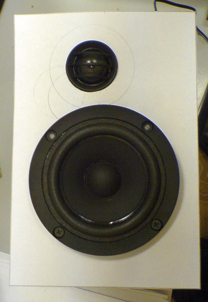

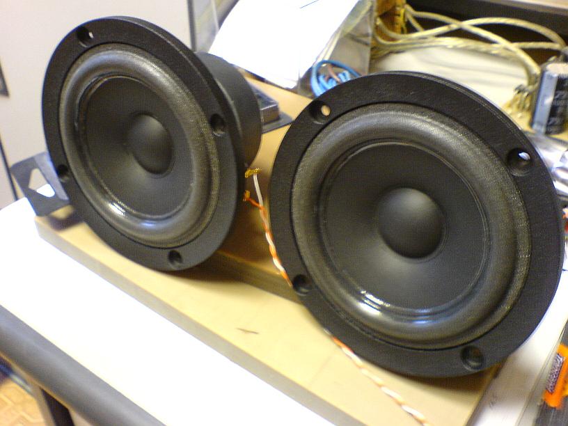

    Занимаюсь урывками в рабочее время. Сделал эскиз передней панели из бумаги

    По умолчанию Re: Прошу помоч с первым проектом на SB12NRXF25-4 и MDT43
    Я бы попробовал максимально сблизить твитер и мидбас, раз уж конструкция пищалки позволяет и крепление всё равно придумывать нужно.
    Аватар для Speedy Gonzales
    03.04.2008
    п. Двуреченск
    476
    UFHBY, Я остановился на таком варианте по нескольким соображениям:
    1. Нашёл оптимальное положение твитера на панели указанного размера при помощи EDGE.
    2. Указанные координаты положения головок позволят применить и ET448 с диаметром фланца 72мм, унификация так сказать.
    3. Расстояние между центрами головок меньше четверти длинны волны на предполагаемой частоте раздела.
    Вот такой у меня ход мыслей пока, а максимально сдвинуть можно если использовать "топ моунт" твитеры по назначению, но мне почему то внешне не приглянулось. Может победю жабу и ET448 поставлю, их есть у меня (берегу для будущих проектов).
    Ну, если с заделом на модернизацию - эксперименты, то конечно. Криминала-то нет в нынешнем расположении, будет возможность попробовать разные динамики - это интересно всегда.

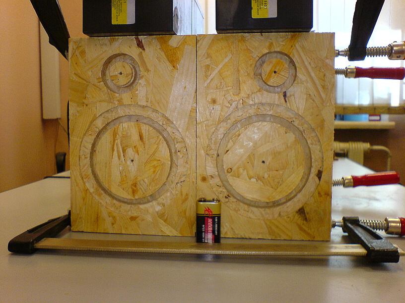

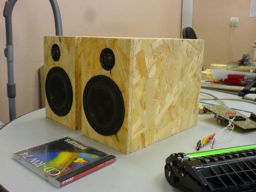

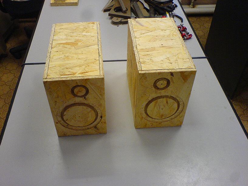

    Скроил корпуса. Сделал маленькую переднюю панель, но увеличил в глубь. Сейчас размеры 142*216*262 ш*в*г. Грязный обьём 4,3 литра, оптимальный по расчётам около 3 литров так что есть простор для фильтров распорок вибропоглотителей и звукорассеивателей , а может и активными когда нибудь сделаю.
    Забыл спросить две вещи.
    Динамики паять или лучше заказать разъёмчики?
    Если делать ЗЯ герметичным то из-за разницы давлений рискуем потерять динамики, или необходимо сделать маленькое отверстие для выравнивания давлений?
ID:	67824   Нажмите на изображение для увеличения.
ID:	67825   Нажмите на изображение для увеличения.

    Завсегдатай Аватар для UFHBY
    20.05.2008
    Ханты
    1,360
    1. Паять
    2. ЗЯ с отверстием - это уже не ЗЯ, и как это мы рискуем потерять динамики? Ну если только под кровать закатится и потеряется
    А корпуса ничего так, симпотные Чем финишировать будешь?

    UFHBY, С финишем пока не определился. Хочется сделать шпон, но пока ни шпона ни шлифмашинки, так что какоето время наверно так будут стоять.
    Под потерей я подразумеваю вот что:
    К примеру сегодня атмосферное давление 760мм ртутного столба, мы вкрутили динамики и все загерметезировали. Завтра давление опустилось до 720мм и возникла разница в 40мм, а потом сделали погромче и тепло от катушки дополнительно нагрело воздух внутри корпуса. Из-за разницы давлений как минимум поимеем искажения. А потерять можно когда по морозу понесём и воздух внутри остынет, думаю может чего и порвёт. Вот такие у меня детские страхи.

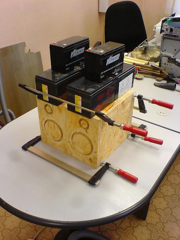

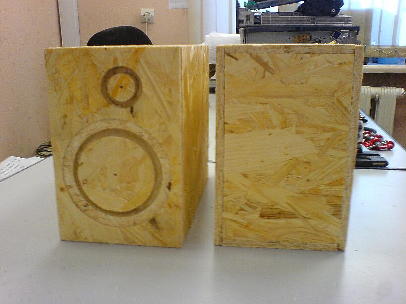

    mr-marlen Конечно зависит. Но при абсолютно герметичном ЗЯ и неблагоприятных обстоятельствах может возникнуть разница давлений, что приведёт к смещению диффузора из точки равновесия.

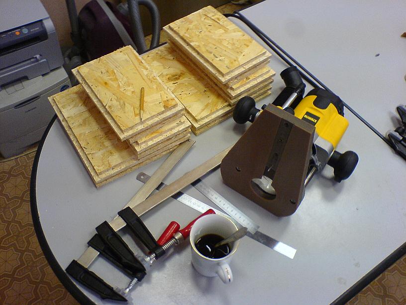

    Сегодня склеил корпуса, переднюю панель пока не клеил. Предстоит внутренняя отделка. Корпуса получились ужасно лёгкие, надо нашпиговать мастикой с дробью (если дробь найду). Возможно немного переделаю переднюю панель под ET448, если не придумаю простого и надёжного способа крепления MDT43. В текущей реализации сделал выборку 4мм под фланец SB12. Торчащий на 7мм фланец мне показался не очень эстетичным, а так некий компромисс . Лишние полтора литра внутреннего обьёма - простор для творчества, и виброизоляция и фильтр и балласт всё войдёт.

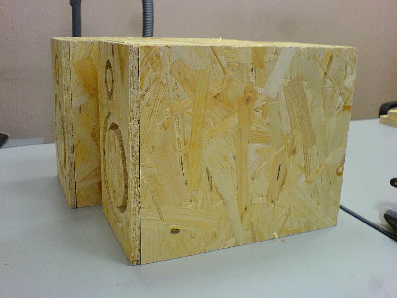

    Очередное фото обновление.
    Сейчас попробую какой нибудь фильтр скидать, и прикинуть.

    Пока слушаю 12 на прямую в голом корпусе, работает как широкополосник.
    внешние размеры корпуса Ш*В*Г 142*216*262, толщина материала 18мм внутренний объём 4,3л. Промоделировал с обьёмом 3,8л из расчёта что 0,5литра уйдёт на фильтры, динамики, распорки, виброизоляцию. Когда в настройках ЛСПКада включаю учёт нелинейностей разница по -3 между ЗЯ и ФИ минимальна 99,7 и 94,3 соответственно, а если отключит симуляцию нелинейностей то ФИ уже порядка 20 герц выигрывает. Прошу вас помочь советом на что обратить внимание и высказать своё мнение по этому поводу. Сам пока всё так же склоняюсь в сторону ЗЯ, тем более в будущем возможно добавится басовая поддержка.
    Вложил файлы симуляции ЛСПКАД 5,25 и файл "драйвера".
