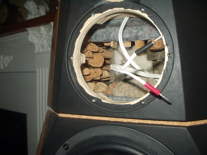

    Сейчас делаю проект, в котором бокс СЧ динамика имеет несколько избыточный объём, задняя стенка, за счёт наклона верхней, уменьшена по площади, а внутренние поверхности, частично работают на рассеивание - наклеены клинья из пробки, а частично на поглощение (войлок, ватин, шерсть).

    По умолчанию Re: Оформление СЧ звена
    клинья из пробки
    Михаил, закончишь проект, в спецификации обязательно перечисли бутылки, от которых были применены пробки.
    А вообще, я думаю, что такого комплекса мер, как ты применил, будет вполне достаточно. Очень грамотно.

    S3TUP,
    Сейчас делаю проект, в котором бокс СЧ динамика имеет несколько избыточный объём, задняя стенка, за счёт наклона верхней уменьшена по площади, а внутренние поверхности частично работают на рассеивание налкеены клинья из пробки, а частично на поглощение (войлок, ватин, шерсть).
    Раздолье для настроек
    Проэкт будет очень сложно закончить - всегда будут оставаться пробки и желание их доклеить

    На счет перегородки. Тоже хотел делать подобное. Но хотел загибать ее наверх. Под СЧ, тем более 12М, объема хватит. А хорошо загнутая наверх перегородка (можно ее из нескольких звеньев сделать и в конце поднять почти под прямым углом) даст мало резонирующую камеру.
    S3TUP,.... частично работают на рассеивание - наклеены клинья из пробки.......Нажмите на изображение для увеличения.
    Сколько примерно времени требуется, для накопления необходимого количества пробок. Какие напитки лучше покупать?
