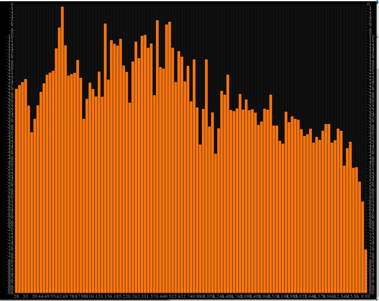

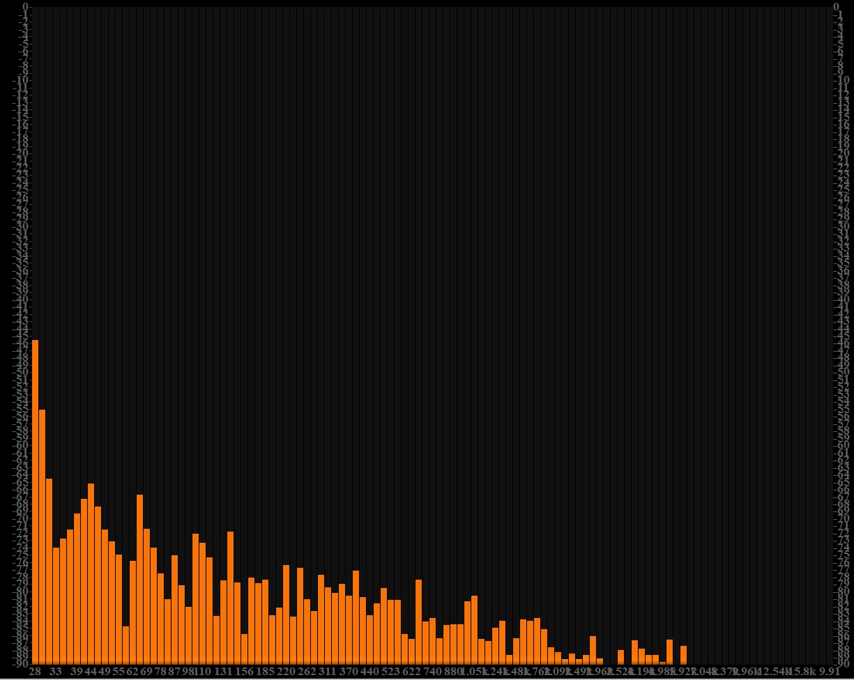

    Неужели никто до сих пор не измерил реальные шумы капсюля WM-61 или ему подобных?
    А какой толк от электрических шумов? Могу посмотреть разницу уровней в максимально громком месте и тихом на записях, но думаю что там около 60дБ и будет, т.к. в комнате своих шумов полно. Если сранивать запись WM61 с дорогими микрофонами, то именно больший шум выдает, если конечно приняты меры по борьбе с КНИ.
    Приложил результаты записи в комнате (курсор в правой части стоит там где увеличивал для минимума амплитуды). Хотя может если заткнуть отверстие будет и меньше 60дБ .

    Нас также пока не интересует сравнение максимальных динамических диапазонов и нелинейных искажений. Чисто пороговые шумы. Типа - какой из микрофонов лучше услышит в кромешной тишине топот тараканьих лапок.
    Ради интереса посмотрел почти тоже самое в спектроанализаторе, находя на слух самый тихий момент при проигрывании записи.
    Когда по КНИ подстраивал там что-то вроде -80дБ было по двухчастотному методу, если измерять при низком сигнале с пары наушников-арматур в одной трубке в упор капсюлю.
    С дорогими 50...100кр микрофонами может еще 10дБ можно будет выжать, но ИМХО незачем.
    P.S. запись по ссылке выложил, можете сами анализировать
    https://cloud.mail.ru/public/2bNV/UEz8MveTb
