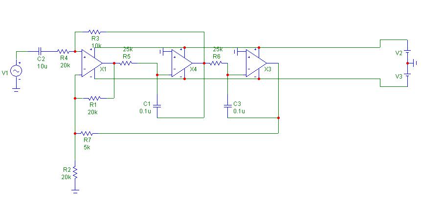

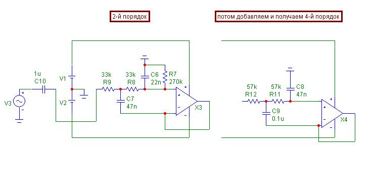

    Проблема не сабе, проблема в активном фильтре (хрип идет от него).
    С увеличением порядка фильтра - хрип увеличивается:
    - 1-й порядок: хрип практически отсутствует
    - 2-й порядок: хрип становится слышным, но еще не напрягает
    - 3-й порядок: хрип становится ощутимым, начинает напрягать
    - 4-й порядок: начинает тошнить

    это бред какой-то
    покажи схему и как ты менял порядок фильтра
    06.04.2009
    28
    По умолчанию Re: Активный ФНЧ для саба в авто
    это бред какой-то
    Пробовал собирать оба типа фильтра - никакой разницы.
    Во второй схеме порядок можно менять по одному 1-й, 2-й, 3-й, 4-й ... , а в первой сразу на два 2-й, 4-й, 6-й ...
    А может проблема в самих ОУ К154УД1 (это в домашних условиях проверка вообще функционирования схем)
    Ткнись осцилографом на вход и на выходы каждого каскада.И сразу откроются глаза.

    golf, ну что я могу сказать - схемы рабочие, дело видимо вас, увы.
    единственная надежда на неисправность ОУ
