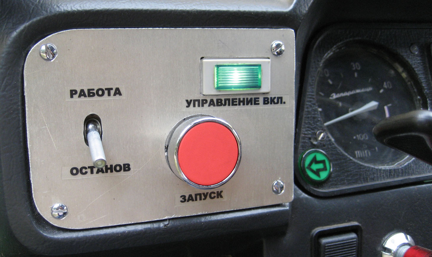

    Цитата Сообщение от Aquarius Посмотреть сообщение
    А пример можно выложить - т. к. как бы самый простой путь... А клей через ламинат не того ?...
    Могу только отбраковку фальшпанели показать давнешнего девайса - в фотосалоне размер увеличили. Всё остальное было на заказ и забрали.
    Завтра на работе отсканю.
    А клей...клей наверно любой подходящий. Прозрачный выбрал, чтобы случайный подтёк не сильно виден был

    Завсегдатай Аватар для kobarr
    07.11.2007
    Иркутская обл. г. Братск
    1,171
    По умолчанию Re: Оформление лицевой панели - кто как наносит надписи?
    Aquarius, ну вот пример.
    Это в корел драв рисовано, но в той програмке для панелей всё гораздо проще. Там главно уже всё готово, ризки для крутилок например, в корел драв мы замучились это всё выруливать - долго.
    А, только сейчас понял ваш вопрос... Нееет ничего не отклеивается момент нормально держит. Главно саму поверхность мелко зашкурить и обезжирить.
