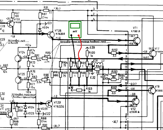

    меняю транизисторы так же как в Бриге, но проблемка,
    как выставить ток покоя в Эстония УМ-010?
    где мерять когда кручу потенциометр R71?
    схема 108кб
    http://www.qrz.ru/schemes/redirect.phtml?id=9145

    По умолчанию Re: Эстония 010 ток покоя?
    На эмиттерных резисторах. По схеме их там три в параллель по 1 Ом = 0,33.
    Судя по схеме, необходимый ток покоя 50 мА.

    спасибо что уделили внимание
    в схеме все по 1 Ом.
    меняю 818/819 на 2SA1943/2SC5200, КТ626/КТ961 на 2SB649/2SD669 и КТ3102/КТ3107 на BC546/BC556.
    ток покоя так и будет 50ма? что если поднять?
    с нулем на выходе разберусь, а вот что надо накрутить на "установка порога ограничения выходного тока" ?
    Надо подать сигнал и на выходе усилителя уставить максимальный амплитудный ток (например 10А = 7,1В/1 Ом), потом вращая движок подстроечника, добиться срабатывания защиты.
    При этом нужно хорошо понимать происходящие процессы.
    страшновато
    что меняет если трогать/не трогать ?
    Меняет/не меняет точку срабатывания защиты от сверх токов или замыканий. Например сейчас установлено 8А, а если покрутить можно сделать 7А или 10А.

    Да ещё помнится р104 и р105 выдернул.Поставил один на 150 Ом+1 мкф к73-17 в параллель.
    Последний раз редактировалось DM fan; 06.10.2008 в 21:58. Причина: Добавлено сообщение
    26.04.2005
    437
    Генерить начинает? Осцилом надо посмотреть.
    нечем смотреть
    убрал 546/556
    все работает, звук есть, на выходе ноль выставляется...теперь ток покоя не выставляется
    вольтметр показывает значения(при регулировке) от -~60мВ до +~60мВ.
    че то сгорело?
