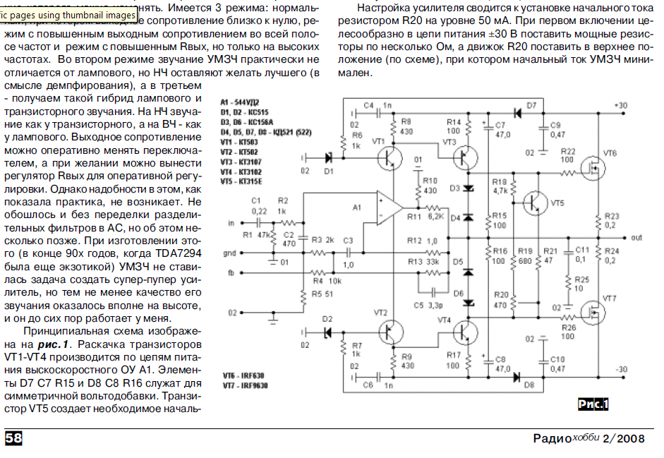

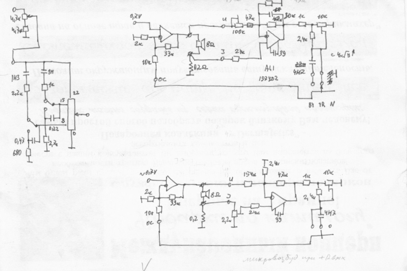

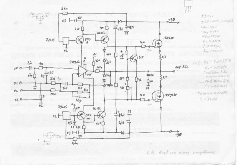

КАК-ТО ЖЕНЯ ПРИСЛАЛ МНЕ СВОЮ СХЕМУ УМЗЧ НА ПОЛЕВИКАХ:
КАК ГУРУ ОЦЕНИВАЮТ ЭТУ СХЕМУ?
Она потом была вроде, опубликована им в "РадиоХобби"...
