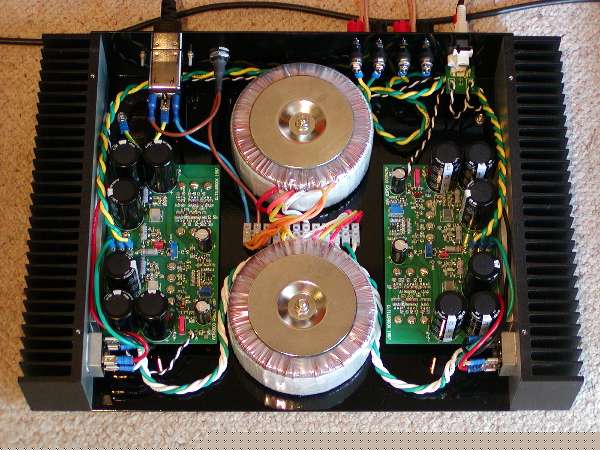

    29.01.2007
    2,785
    По умолчанию Re: Вот накопал схему усилителя...
    Схема не абстрактная.
    На DIYAUDIO.com выкладывали фотки конструктива.
    Вот , даже сохранил оказывается...

    25.01.2005
    Tartaria
    68
    4,563
    Да и ладно Три дифкаскада УН + выходной каскад+ОООС = forever
    И пусть потрахаются с устойчивостью
    Огурцы с молоком - и пусть весь мир отдохнет
