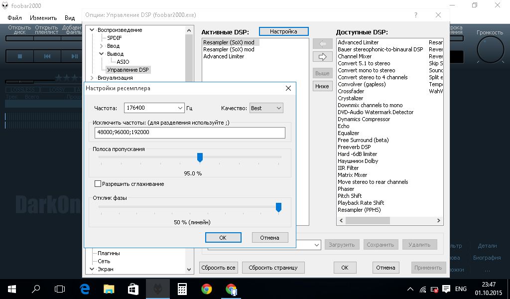

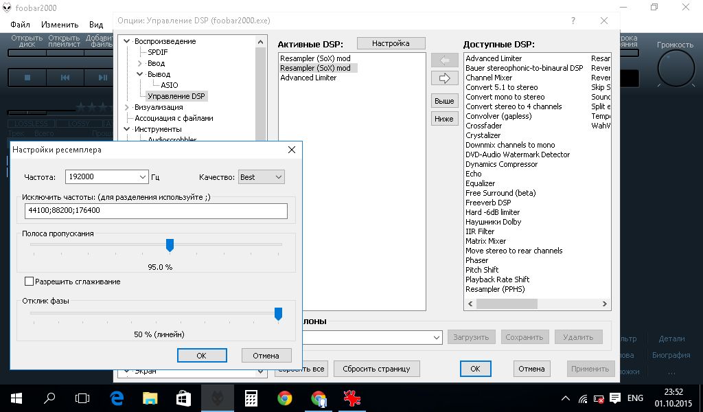

    Подскажите как настроить resampler dsp (ssrc x) .Чтобы 44100,8820 кодировались в 176400 ,а 48000,96000 в 192000. В resampler sox мне это удалось . Как это сделать в resampler dsp (ssrc x)?
    Скопировать плагин с новым именем в той-же папке, добавить его в фубар и в дсп, получаете два включенных ресемплера - в одном настраиваете одну перекодировку, в другом другую.

  12. #191
    Новичок Аватар для SATURN
    14.11.2009
    6
    По умолчанию Re: Faq FOOBAR 2000 - АудиофилТунинг
    У меня так:
Название:	настройка dsp a.jpg
ID:	247207   Нажмите на изображение для увеличения.
Название:	настройка dsp b.jpg
