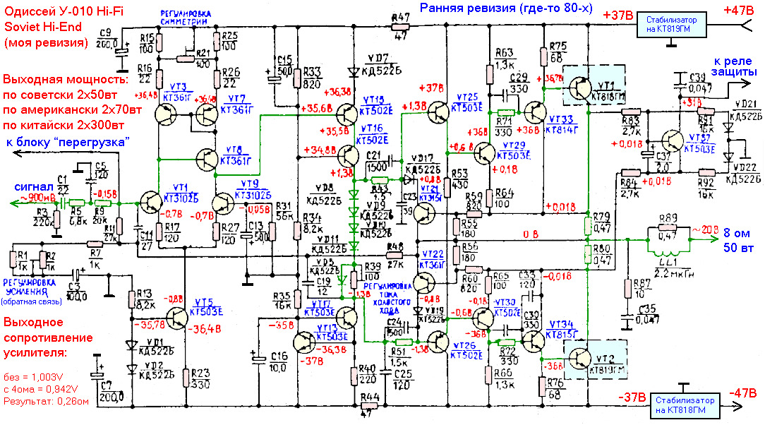

    4321, Здравствуйте.Помогайте.У меня старая версия одиссеи010.Настроил блок питания,предв усил. и т.п.Достал плату УМ на текстолите,перепаял.Поставил старые детали и кое-какие новые.Все отлично.Выдает на выходе 20В.Ступеньки нет.При 21В загорается светодиод.При 22В срабатывает защита.Все вроде хорошо.Стал устанавливать режимы.Ноль устанавливается.Ток покоя -нет-200мВ и регулируется только на увеличение.Отсюда греются радиаторы без подачи сигнала.Напряжение на транзисторах диодной цепочки соответствует норме.Диоды в цепи вместо кд522 поставил китайские(других не было.)Помогите настроить ток покоя.Где копать?.
    на каждом диоде должно быть падение 0.7 вольта.
    Проверяйте.
    И выложите схему "старой версии"

    4321, Падение по 0.7В проверил.Проверил все напруги-в пределах.Проверил сигналы-все в норме.Поставил диоды кд522 в цепи покоя.На холодном радиаторе-при включении ток покоя около 0.Выставляю 20мВ,происходит рост напряжения, дождался до0,4В выключил,минут 5 ждал,радиаторы нагрелись .При прогретом усилке ток начинается где-то с 0,1В и идет на увеличение.Нагрузка не подключена,вход закорочен.А что интересно-при мощности 50Вт(20В)сигнал от 30Гц до 50кГц практически постоянен по амплитуде,дальше не гонял.Форма идеальная.Но радиаторы аж кипят.Вопрос- почему ток не стоит.

    4321, новая версия Нажмите на изображение для увеличения.
Название:	743923.png.346d758a3058cbe183afaaf28d037712.png.747cb562942a41be1fb083d44d5bedc9.jpg
    Может удалить транзистор vt13 и переделать эту цепь как в новом варианте
    и переделать схему обратной связи

    По умолчанию Re: Одиссей-У010
    Смотри,у тебя на базах vt25-26 по 1.35 вольта.
    Это значит 2.7...
    А на 4 диодах (если резистор тока покоя закорочен) 2.8вольта ???
    Там надо или подбирать другие диоды(с падением меньше 0.7в) или тип менять...
    R53 случаем не ползёт (сопротивление под током не увеличивает ?)
    ---------- Сообщение добавлено 23:26 ---------- Предыдущее сообщение было 23:18 ----------
    И ещё ,смотри как интересно,
    у КТ503 в втором каскаде выхода напряжение Б-Э 0.5 вольта.
    А перед ним у тех же транзисторов 0.78 ???
    Так не бывает.
    Вообще обычно 0.55.
    Из этого и исходи,когда будешь подбирать цепочку диодов.
    Ну для начала,просто закороти один диод,самый верхний можно.
    Я в Макинтоше встречал диод на 2 вольта (стабистор называется) последовательно с ним 20 ом (хорошего качества)
    И этот сабистор под радиатором драйвера выходных транзисторов..

    Пока спасибо за помощь.Вы мне дали направление где копать .Я думаю до стабистора дело не дойдет,да и крепить как-то надо.Видимо легче подобрать диоды то току.У меня есть д223б.А вот как померить сопротивление R53 под током не пойму.Если только мерить падение напряжения на нем- то есть при увеличении тока растет и падение и если замерить при разных токах ,то можно определить падение напряжение, а следовательно и вычислить по закону Ома постоянство резистора.Видимо так ,или я не прав.Хотя вероятность в 2 каналах мала.

    Недавно я свой регулировал: на одном канале поменял пару диодов из VD8-11, поставил с меньшим падением напряжения, а во втором канале заменил транзистор VT4 и поставил с большим КУ - токи настроились.
