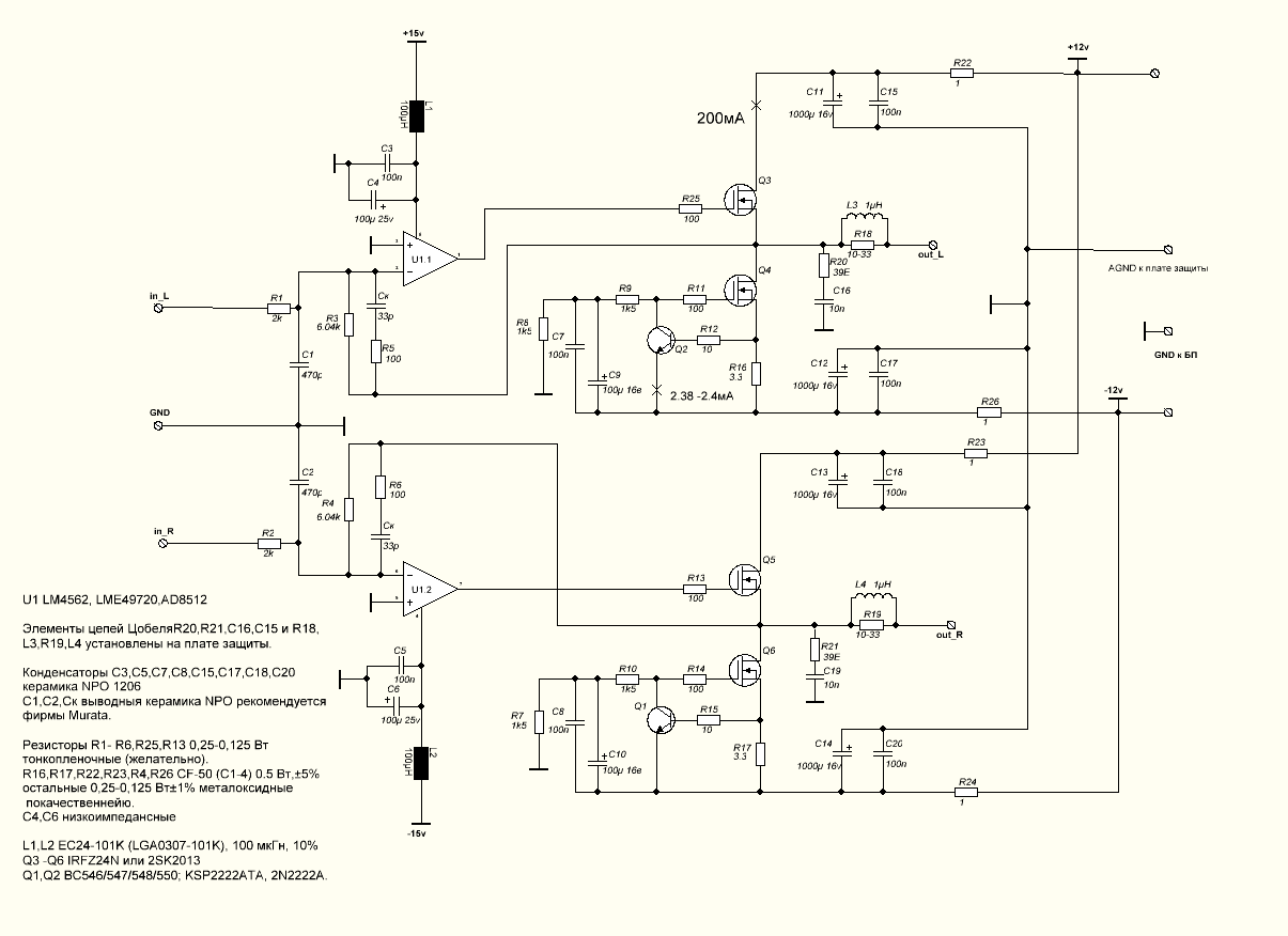

    Вниманию начинающих построителей ушных усилов ( в частности Prochan-ну) предлагается следующая схемка: Нажмите на изображение для увеличения.
ID:	212449 ничего необычного, нового, и революционного. Опер нагруженный на повторитель для развязки от емкости выхода, выходной каскад повторитель нагруженный на источник тока.Особенностью является работа ВСЕХ каскадов в классе А (нагрев не колыхал ни разу) подобных схем в сети как грязи....Вот что получилось: моделированый Кг в реальный в конструкции: Нажмите на изображение для увеличения.

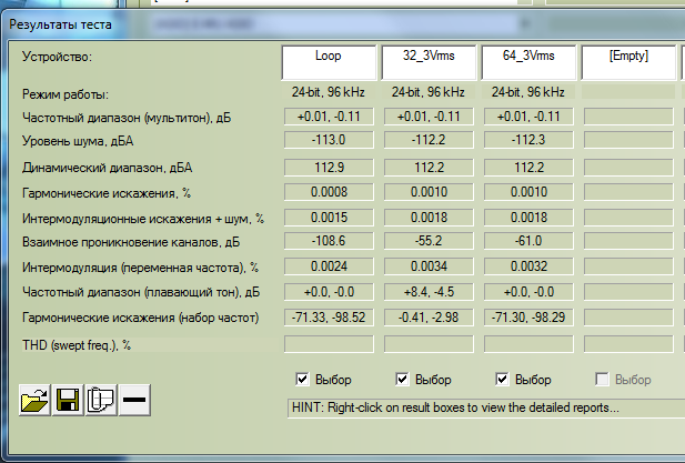

ID:	212452 при всём усил обладает достаточно хорошим звуком во многом превосходящем звук
    небезызвестного лермана. При использовании компонентов применённых автором (мною то есть,,,) повторяемость 99% (1 процент на кривые руки и ошибки в монтаже)

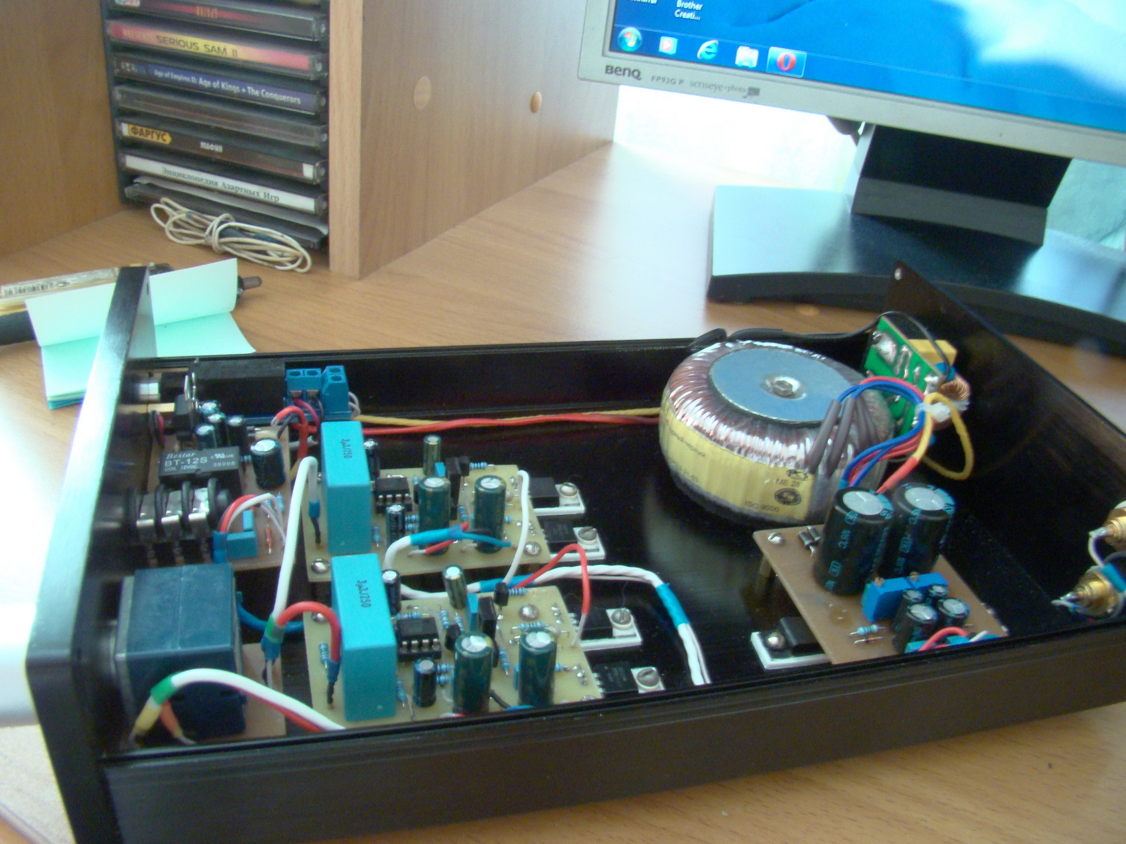

    В итоге: отлично звучащий усилитель достаточно просто,,, Дабы облегчить жизнь повторителям выкладываю в архиве : Схемы, результаты моделирования, платки в .LAY6, результаты измерений в RMAA (loop это карта)и схему зашиты (с платой) в подарок.Для особо продвинутых файл Мультисима потренироваться,,.VL2012.rar. Обращаю внимание Q1 и Q3 подбираются по одинаковому Кус, при замене опера и изменении в разводке платы может потребоваться установка конденсатора параллельно R5 ( на платке помечен звездочкой). Питание из даташита на LM317,337.Напоследок несколько фото героя нашего рассказа,,, Нажмите на изображение для увеличения.

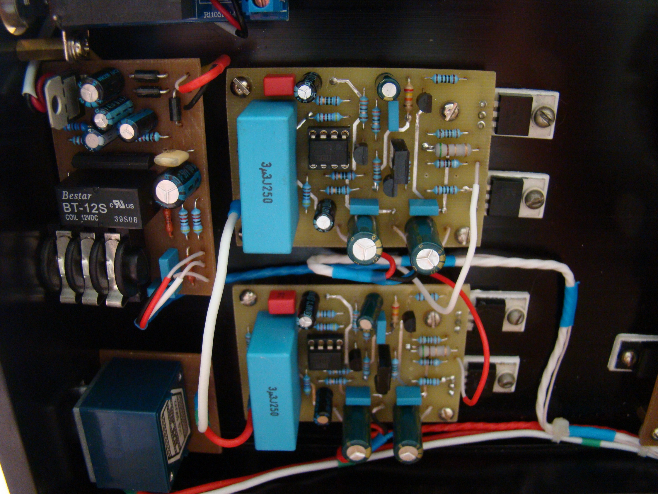

ID:	212453 Нажмите на изображение для увеличения.
ID:	212454 Нажмите на изображение для увеличения.

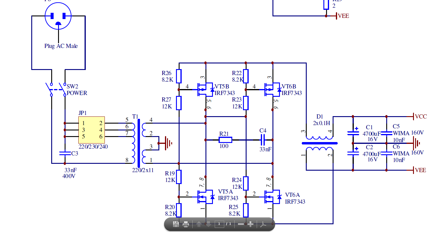

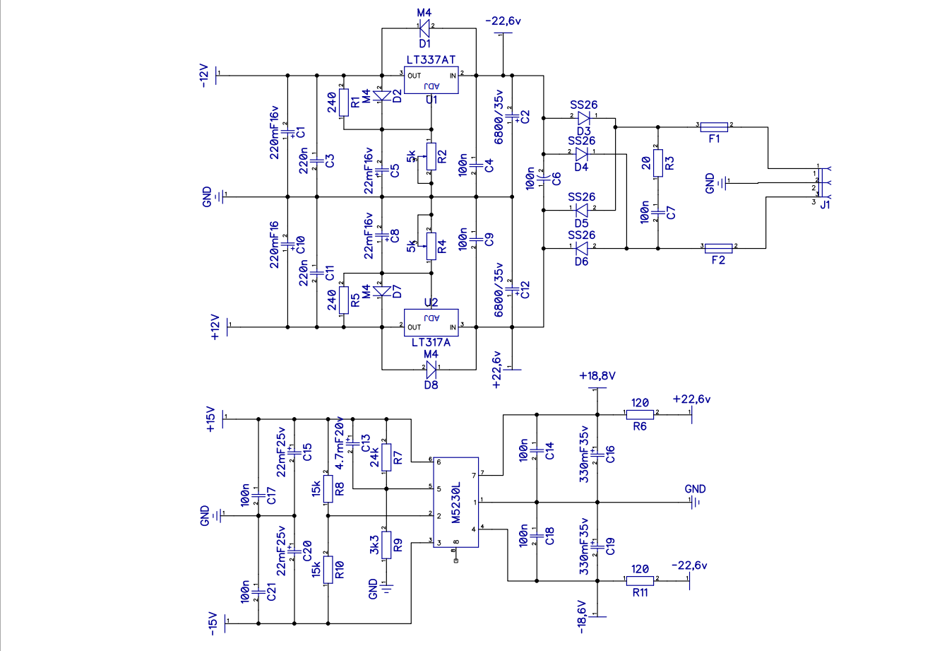

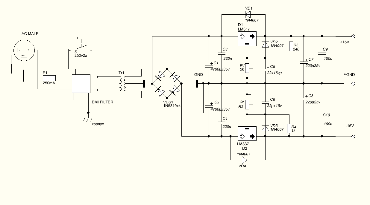

    По просьбам повторителей добавляется схема блока питания : Нажмите на изображение для увеличения.
ID:	212916 EMI фильтра (сильно рекомендован для этого усилителя да и всех остальных не помешает ИМХО) : Нажмите на изображение для увеличения.
ID:	212917 и платки в архиве BP+EMI.rar При повторении ссылка обязательна!!!

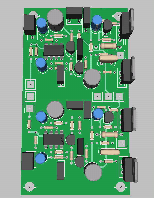

ID:	291577 печатная плата в .Lay6 соответствующая данной схеме (в двух вариантах с заливкой и без VL2016_rev02_1.lay6 и VL2016_rev02.lay6 соответственно) Плата.rar. Схема блока питания: Нажмите на изображение для увеличения.

    Фото готового усилителя изнутри: . Прямоугольнички 1 кГц : 10кГц 100кГц скрин RMAA . The END!!

    я о питалове и думал чтобы сделать отдельно на канал.
    какой мощности транс на канал нужно?

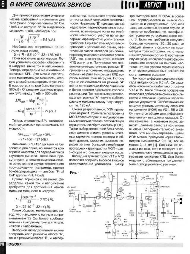

    Считаем 125 ма ток покоя на канал,+как минимум 2х кратный запас на все про все итого max ток на канал (ном ток вторички) 0.25а на 2 канала будет 0,5а. Я использовал 30 ватный транс на два канала ( под рукой был торелловский но дрянь исключительная наряжения на обмотках 17,5 и 21 вольт) думаю на канал хватит 10и ватника хотя сомневаюсь в необходимости разделения питания по каналам. Можно выхватить непонятки с фоном, и тд и тп да и лишний стаб не стоит ставить Но попробовать можете после нас просветите по этому поводу
    ---------- Сообщение добавлено 23:15 ---------- Предыдущее сообщение было 23:01 ----------
    Цитата Сообщение от ибуки Посмотреть сообщение
    у Мусатова опер не нужен при наушниках до 64ом хватает повторителя,а при этом схема уж очень проста,и главное кондеров нет в тракте
    отдельное питание помоему вообще не проблема при такой мощности,два трансика и C+R+C фильтр,это ведь класс A,ток постоянен
    вообше то в классе А рекомендуется стабилизированное питание внимательно посмотрел статью Мусатова там параллельный выпрямитель+дроссель(синфазный) "сложнее" чем данный усил в подтверждение своих слов кусок схемы уважаемого К. Мусатова,,,Нажмите на изображение для увеличения.

    тут мощность мала,а значит в CRC фильтре резистор можно сделать достаточно большим,что легко решит все проблемы с пульсациями таким простым способом

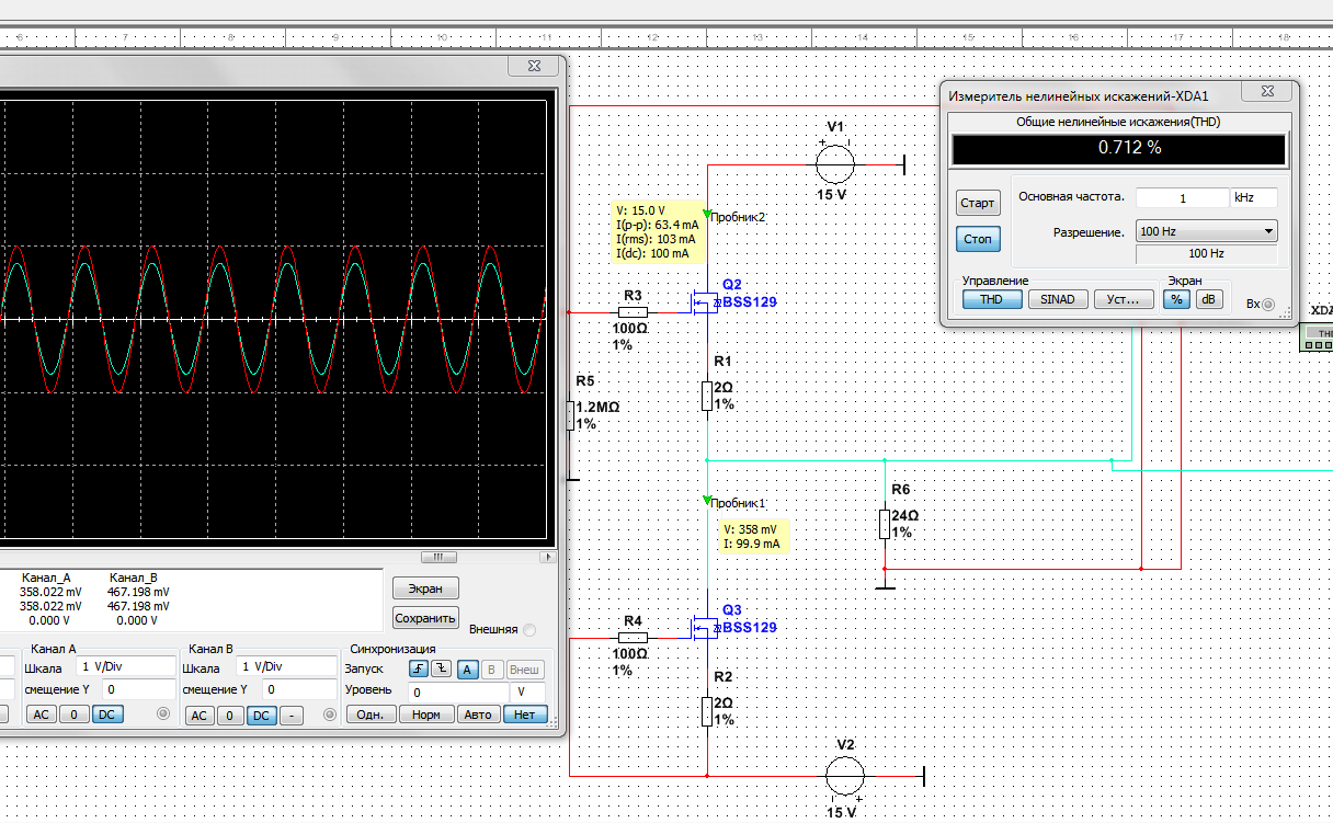

    а каков ток выходного каскада "до 64ом" ?Нажмите на изображение для увеличения.
    это расчеты для 32 ом отсюда следует что для работы выхода в классе А требуется ПИКОВЫЙ ток в 125 ма что транзистор BSS129 не обеспечит и в страшном сне и глубоких мечтахЯ сильно подозреваю что Мусатовский повторитель расчитан на высокоомные наушники с высокой чувствительностью ИМХО.

    вот как раз стабы и шумят в отличие от CRC фильтров,а емкости тут хватит 10000мкф+10ом+10000мкф с двумя "головами",и это не дорого совсем
    Мусатовский повторитель качает без проблем наушники 24 ом,сначала попробуйте и не пишите ерунды

    Вы согласны со статьей с расчетами? так где ж здесь ерунда то? Да качает он не спорю но на пиках вылетает из класса А....

    я не вижу нестыковки с расчетами ,у BSP129 при нулевом смещении ток 100...200ма(разброс),а максимальный (без теплоотвода,думаю что с теплоотводом больше) 350ма

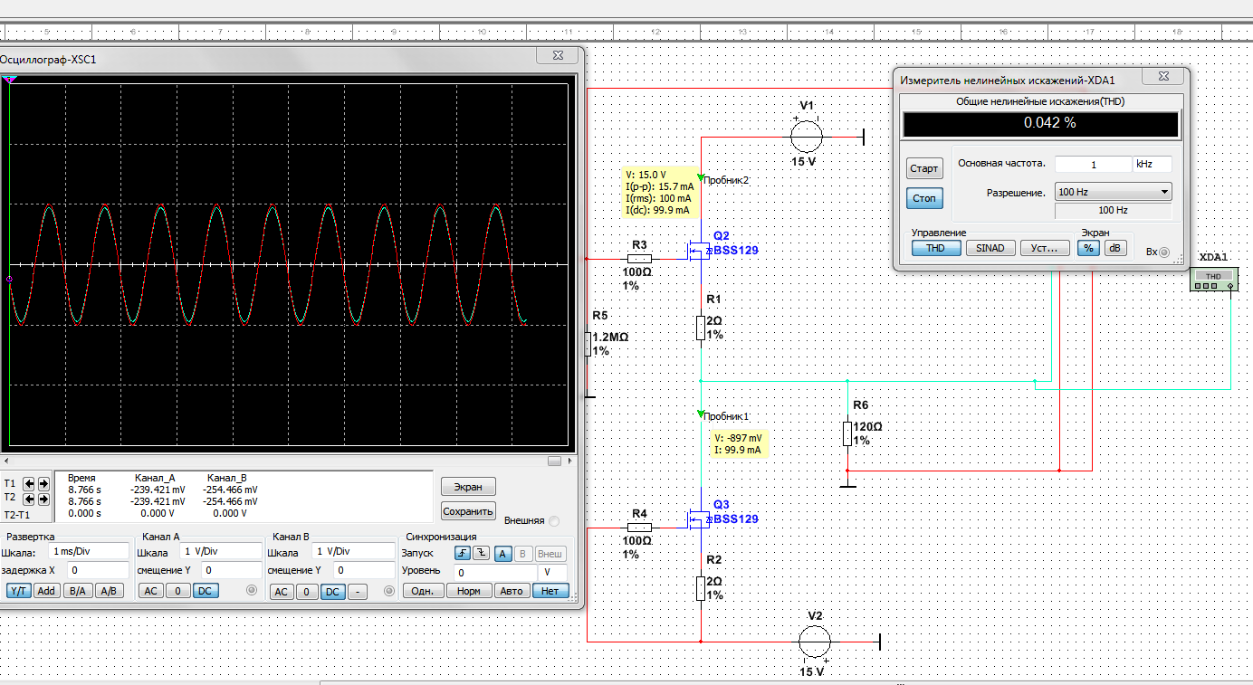

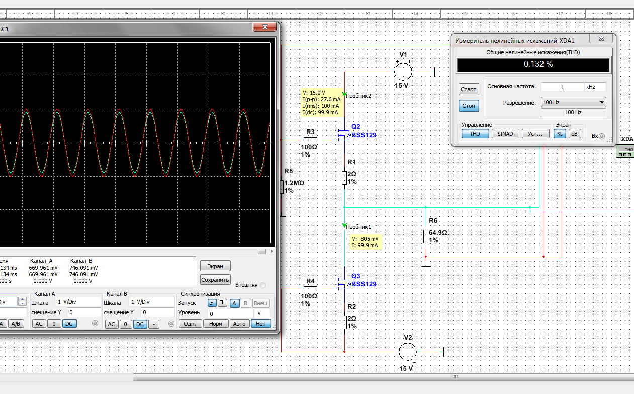

    По умолчанию Re: Усилител для наушников VL2012

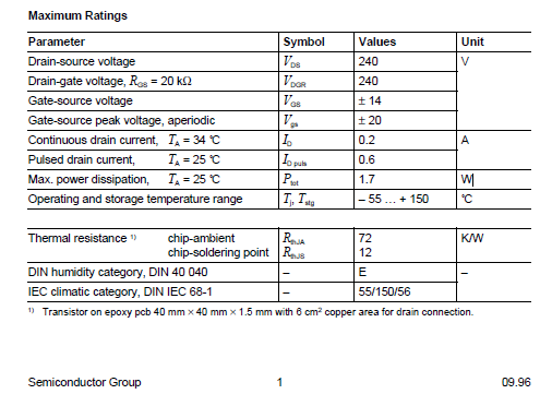

    У BSP129 Нажмите на изображение для увеличения.
    т.е максимальный ток 200ма при 36 градусах на корпусе Ток покоя в данной схеме около100ма что обеспечиваетклассА на нагрузку около 40-50ом. Ну и где-то так он поет на 120омНажмите на изображение для увеличения.
ID:	212810 на 64 Нажмите на изображение для увеличения.
ID:	212811 ну и на 24Нажмите на изображение для увеличения.
ID:	212812 Чот не оченьХотя пдозреваю что на УХ "Спектр искажений носит монотонно спадающий характер со спадом не менее 10дБ на гармонику, что соответствует спаду уровня гармонических составляющих искажений слуха." цитата из статьи кстати ша проверю

    у меня другие данные https://www.google.com.ua/url?sa=t&r...U5ALmX6T5tX0DA 0,28а при 70град,ток покоя при нулевом смещении имеет разброс 0,1..0,2а,нужно выбрать экземпляр с током побольше,ну это если кондер не ставить,а так можно было бы и смещением достичь у любого такого тока

    Вот симесовский даташит на них:http://pdf1.alldatasheet.com/datashe...NS/BSP129.html
    ---------- Сообщение добавлено 06:01 ---------- Предыдущее сообщение было 05:57 ----------
    Ага infineon модернизорвали ну и ладно мощность рассеяния при 25 градусах 1.8W при 70 уже около 1W и линейно снижается,,,,,, ИМХО не гуд это
    Меня одного смущает номинал R4 и R5?
    Забанен (навсегда) Аватар для ибуки
    21.12.2013
    Донецк
    876
    все нормально,Ку=2,больше наушникам врядли нужно,правда оос очень глубокая...кстати Мусатовский без оос-ный и те искажения что вы привели очень даже неплохо,для без оосного усилителя
