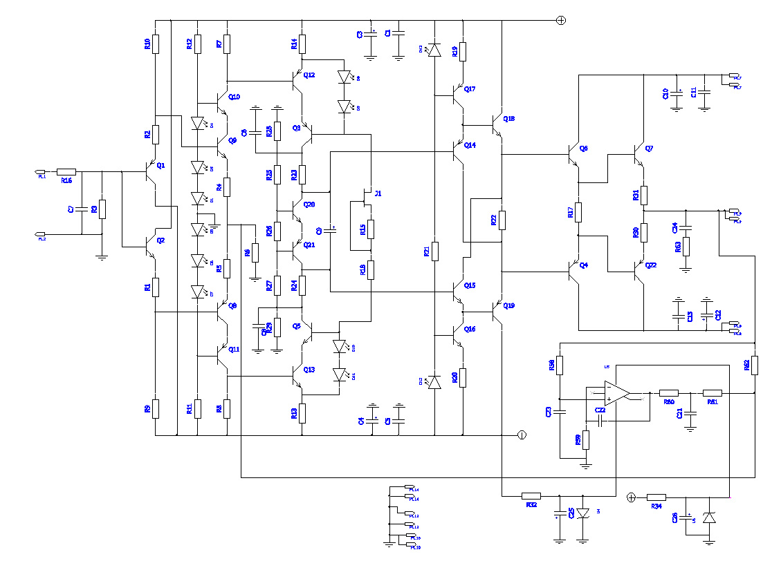

    Собственно, первоисточник тут. Поискал на форуме сабж, нашел кое-какие упоминания схем автора, но рассмотрения именно этой схемы не нашел.. Если плохо искал, ткните носом, пож..
    Заинтересовало то, что автор приводит величины искажений, которые остаются стабильно низкими во всем звуковом дапазоне..
    Помоделировал в MS8, на вх сигнале 1V (ампл) на 20KHz получил выход 27V (ампл) с THD 0.008% (усиление ~30dB) без общей ООС (см. скриншот схемы, в архиве - сама схема в формате .ms8)..
    Кто-нибудь юзал сабж? А кто-нибудь знает, как этот УН "привинтить" к ВК?

    Т.е. попросту сделать вых каскад с управляемым смещением, работающий без отсечки? У того же Hawksford-а есть статейка про нелинейные ток зеркала для этих целей..

    Нет, там по-другому, журнал, к сожалению, недоступен, может, кто выложит скан или даже оригинал из Wireless Word ?

    Выход нужен такой:
    Упс... очепятка: диоды д12, д13 перевернуть

    Выход нужен такой
    Круто.. Сп..
