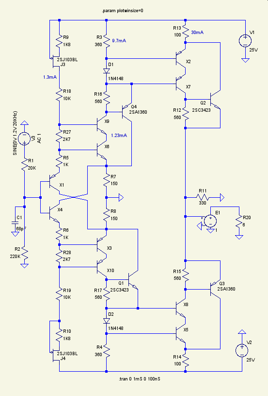

    Так как полевики весьма сложно найти и подобрать в пары, рисовал ещё такой полностью "плавающий" вариант без ОООС. Обрати внимание на сопротивление источника и сопротивление нагрузки. Это просто набросок, но, может, в чём-то окажется полезен.

    ...рисовал ещё такой полностью "плавающий" вариант без ОООС.
    повторители + ток зеркала с усилением, "довернутые" плавающими каскодами.. больше чем linx.. уже без симулятора кажется, что все где-то сильно ниже -90 dB.. оч интересно.. сп..

    Нет, не засекречен. Переместил на свой сайт. Вот директория: http://gaydenko.com/um/ А сердце успокоилось вот этим: http://gaydenko.com/um/schematics18.png
    Ну может не слишком то и столько - там питание маленькое и нагрузка триста ом. Всё зависит от задачи.
