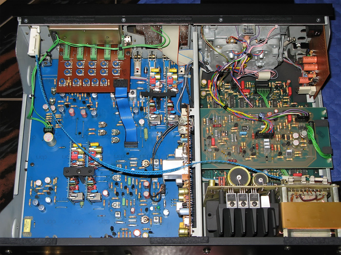

    ребят, да вы что какие нафиг пионеры, алпайны и сони с айвами, посмотрите как выглядит действительно достойная дека литой протяг, прямой привод, настоящее немецкое КАЧЕСТВО
    Сервис мануал можно посмотреть здесь
    http://wegavision.pytalhost.com/ascAS3000s/

    внушаить.
    Только триммеры хорошие пожадничали.(На материнке которые)

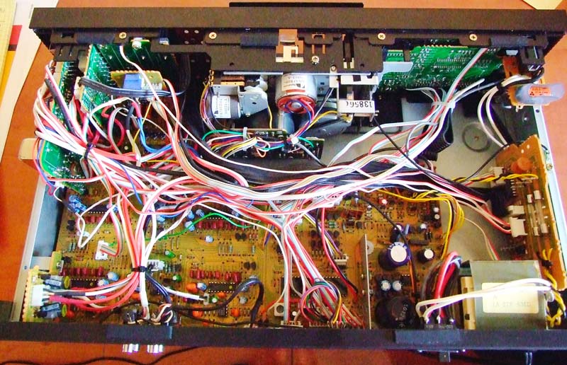

    А мне такое нравицца

    тоже ниче так,но проводов больше и механика хлипче..

    Проводов да, немало. С другой стороны - облегчается компоновка и не тянутся длиннющие дорожки по периметрам плат.
    механика хлипче
    Массивность шасси, станины совсем не обязательно означает бОльшую долговечность механизма. Это просто несущая конструкция. Куда важнее как сделаны трущиеся/вращающиеся пары.

    >Массивность шасси, станины совсем не обязательно означает бОльшую >долговечность механизма. Это просто несущая конструкция. Куда >важнее как сделаны трущиеся/вращающиеся пары.
    применение литого механизма,предполагает хорошее качество изготовления сопрягающихся поверхностей,и балансировку маховиков.Иначе зачем скупым немцам огород городить с таким механизмом?
    >Проводов да, немало. С другой стороны - облегчается компоновка и не >тянутся длиннющие дорожки по периметрам плат
    сомнительное преимущество
    После литья в любом случае мехобработка, вот от нее точности и зависят. Литьем просто создают заготовку с формой, близкой к конечной. Балансировка маховиков это тоже само по себе.
    Очень даже конкретное , когда пальцами обнаруживаешь что по краю платы 220В протянули и никак не обозначили маркировкой.
    Это не просто массивная конструкция.В литом механизме отсутствует деформация,т.к. отсутствуют составные части которые могут деформироваться.Плюс,значительно подавлены резонансы без применения спецмер,т.е. то,чем хвалился Накамичи получается автоматом.Но литые-значительно дороже в производстве,чем штампованные..Поэтому я и сказал,что применение в деке литого механизма,автоматом предполагает хорошее качество трущихся поверхностей,иначе зачем тогда весь сыр-бор с точным литьем,если втулки под валы плохо отшлифованы?
    несовсем верно.Есть протяги сделанные методом точного литья,например у Панасоника была серия видаков Super Drive,в которой протяг был литой.
    страсти какие-то.
    Это крайний случай,такое нечасто встречается,-в деках мне ни разу не попадалось..
    типичное ипонское гЭ...
    в ASC механика стоит PAPST!!! Снабжала когда-то моторами всех крутых производителей, кстати если попадётся виниловая записулевка Нойман, с мотором PAPST, можно смело за неё ондокомнатную квартиру просить
