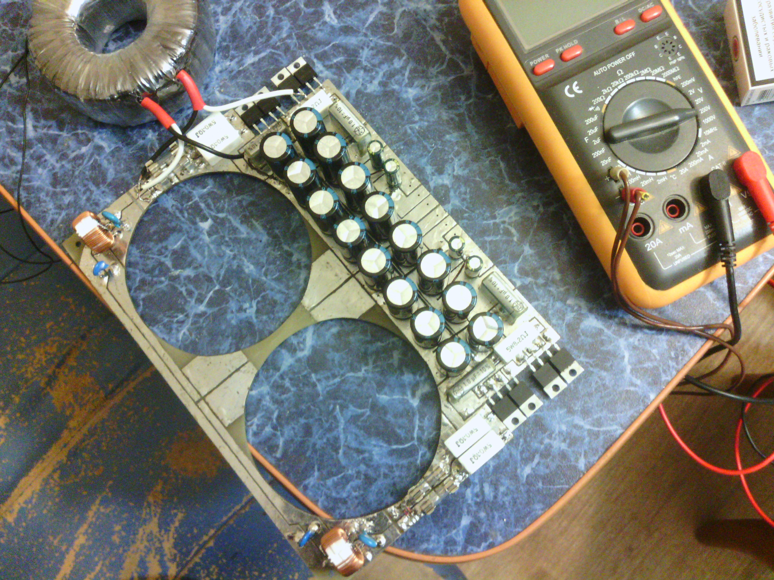

    Работают оба канала питания. Плечи каналов по 34.5 вольта .
