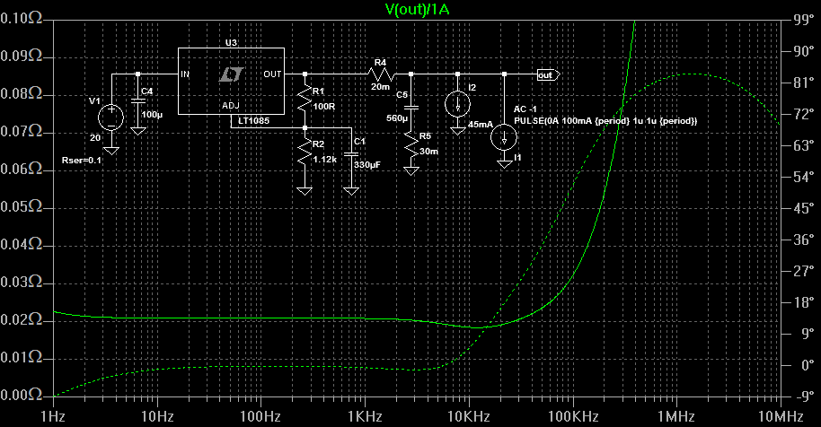

Собираюсь делать питание ОУ на LM317/337 (+15 / -15 вольт). Возник вопрос по шунтированию электролитов пленкой в будущем БП.
Прошу подсказки, кто имел опыт практической реализации:
1) нужно ли шунтировать электролит на входе? или на входе и выходе одновременно? или только на выходе, прям на ноге ОУ?
2) точно знаю, что нужен электролит 10-100 мкф параллельно подстроечному резистору R2 на приложенной схеме, а вот нужен ли этому электролиту еще шунт в виде пленки 0.1 мкф? скажется ли это на звуке?
3) и еще... нужно ли последовательное включение резистора 1-10 Ом между выходом стаба и выходной емкостью? (на 78ХХ семействе знаю ставят, чтобы не было возбуда).
