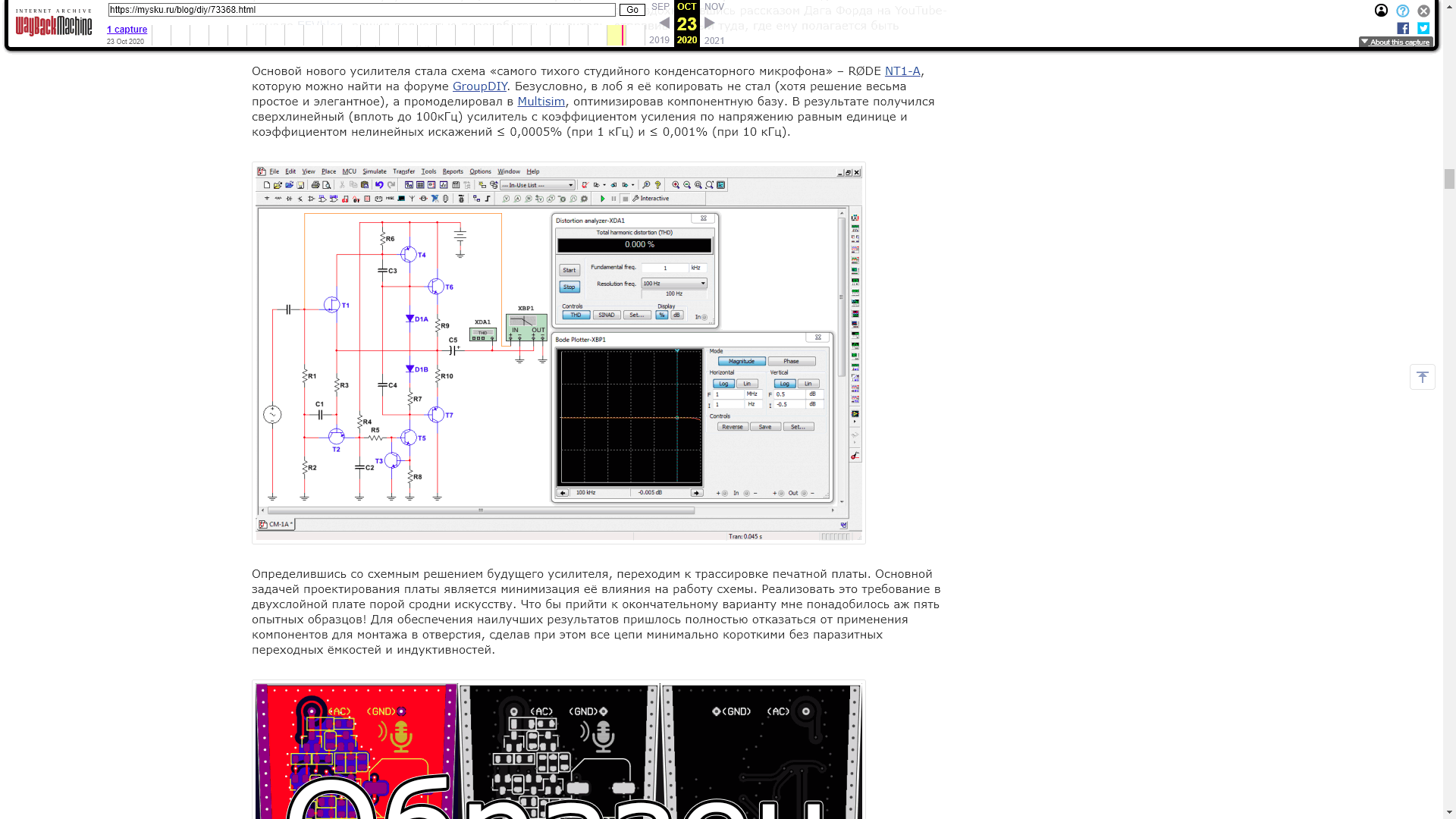

    Легко. Вот моделирование. Специально ничего не "оптимизировал" кроме уменьшения C3. С той емкостью с которой схема бродит в сети искажения мама не горюй.
Название:	Rode NT1-A schematic.png
    А вот мои темы c разработками на других форумах https://rmmedia.ru/threads/133231/ и http://diyfactory.ru/forum/index.php?showtopic=2439
    И да, я не торгую своими разработками. Поэтому не заказываю в Китае "красявые" печатные платы, чтобы "лох" цепенел их покупая. Собранная в единичном экземпляре на вытравленной по ЛУТ технологии, или даже, о ужас, навесным монтажем схема будет работать не хуже.
    Разработать печатку, кстати, для меня тоже не проблема.Нажмите на изображение для увеличения.

    В твоей симуляции измерения проведены на холостом ходу. Нет уровня входного сигнала. Покажи Что будет с нагрузкой. Обратите внимание как ловко "наперсточник" подменил рисунок в статье. Но ему невдомек что в архиве сохранилась копия.
ID:	394692   Нажмите на изображение для увеличения.
Название:	Архивная копия.png
    Последний раз редактировалось real64; 11.04.2021 в 15:35. Причина: Вставлен архивный файл, который "наперсточник" заменил после публикации данного поста
    И ёмкость в нагрузку добавить, и на вход 1V ампл, через 0.1 пФ + частота 20 кГц - всё, как в тесте FIN. И уровень на выходе показать
  18. #177
    По умолчанию Re: Доработка бюджетного студийного конденсаторного микрофона или нестандартное схемное решение для стандарта фантома 48V, 6.8 кОм/6.8 кОм.
    На спетрограмме не вижу смысла ждать пока это непотребство просчитается - итак все видно.
    Видно что? - объясни что ты на ней увидел?
    Ты даже не увидел шумовую полку, о каком собственном шуме ты можешь рассуждать?
    Хочешь показать какой ты крутой специалист и не зря втюхиваешь свои платы - докажи
    Повторяю тебе еще раз:
    Цитата Сообщение от Дмитрий Косачев Посмотреть сообщение
    Тебе доказывать никто ничего и не собирался, хочешь опровергнуть - промоделируй.
    Я это проделал и написал по существу.
    В твоей симуляции измерения проведены на холостом ходу. Покажи Что будет с нагрузкой.
    Ты не видишь на схеме нагрузки? Да ты еще более безграмотный, чем я думал.
    схема FIN без умножителя вкупе с видео Грибова
    Так Грибов в своем видео показывает схему FIN с умножителем.
    Но не показывает, как он пришпандерил умножитель. Там у него еще капсюль "раскрывается".
    Вот в этом и тайна. Очень хочется взглянуть, как он это сделал.
    Не вижу ЗНАЧЕНИЯ а так же
    Здесь надо отвечать за свой базар. "Джентльменам" тут на слово не верят.
    ---------- Сообщение добавлено 23:48 ---------- Предыдущее сообщение было 23:44 ----------
    Давайте пока с этим возьмем тайм-аут. Человек разберётся и поделится результатами.
  21. #180
    Не вижу ЗНАЧЕНИЯ
    А ничего что на моей схеме вообще ни одного значения не приведено, что бы всякие Грибовы и иже с ним не смогли украсть ничего более топологии?
    Значение стандартное - 2,4кОм.
    И развлечения с Multisim я закончил уже два года назад, когда понял, что это всего лишь игрушка для школьников, а реальные средства для проектирования - это LTspice и Micro-Cap.
