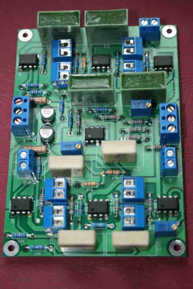

    Предлагаю практическую конструкцию 3-х полосного активного кроссовера с аппроксимацией по Linkwitz-Riley на State Variable Filter : http://www.rane.com/pdf/linriley.pdf
    Основные особенности: суммарная плоская АЧХ, совпадение электрической фазы на частотах раздела НЧ/СЧ и СЧ/ВЧ, крутизна фильтров 24 дБ/октаву, что улучшает диаграмму направленности АС вблизи частот раздела.
    Скрытый текст
    Принципиально ничего нового, просто реализовано в железе. По сравнению с классической реализацией (ФВЧ/ФНЧ на 2-х последовательно включённых фильтрах Баттерворта) более удобно изменение частот раздела.
    Каждый канал монтируется на отдельной плате размерами 82 х 119 мм. Используется двухсторонняя с металлизацией, маской и маркировкой печатная плата, рассчитанная на конденсаторы К71-7 или другие полистирольные или поликарбонатные габаритами до 20 х 10 мм, выводные резисторы в частотнозадающих цепях. В качестве ОУ используются NE5532 или другие сдвоенные, в корпусе DIP-8, подходящие для применения в звуковых цепях. Расчёт номиналов резисторов и конденсаторов проводится в приложенном экселевском файле. На плате кроссовера предусмотрена возможность установки винтовых клемм, в которые можно или оперативно устанавливать и заменять частотнозадающие резисторы, или установить дополнительную плату для подбора частот раздела.
    При использовании в частотно-задающих цепях конденсаторов и резисторов с допуском 1% налаживание не требуется. Входной каскад выполнен по балансной схеме, так как предполагаемое основное использование кроссовера в активных АС, подключаемых длинными кабелями. При отсутствии необходимости баланса входной каскад выполняется по небалансной схеме. Вариант схемы приложен.
    В схеме отсутствуют разделительные конденсаторы и устройства, предотвращающие щелчки при переходных процессах при включении/выключении. При выполнении кроссовера отдельным законченным изделием это необходимо учитывать.
    Это уже второй вариант кроссовера, первый вариант был смонтирован и испытан, и показал хорошие результаты. В новом варианте незначительно изменён входной балансный каскад и в выходы полосовых буферов добавлены RC-цепочки для увеличения помехоустойчивости при работе на длинный кабель.
    Возможен 2-х полосный вариант, часть деталей не устанавливается, схема во вложениях. Так же 4-х полосный, на основе большего количества плат.
    По вопросам приобретения можно обращаться в личку или на почту anatol0{}rambler(тчк)ru

    Практическая конструкция активной трёхполоски с использованием этого кроссовера на базе АС "Электроника 50АС-61М и сравнение с исходным пассивным вариантом.
