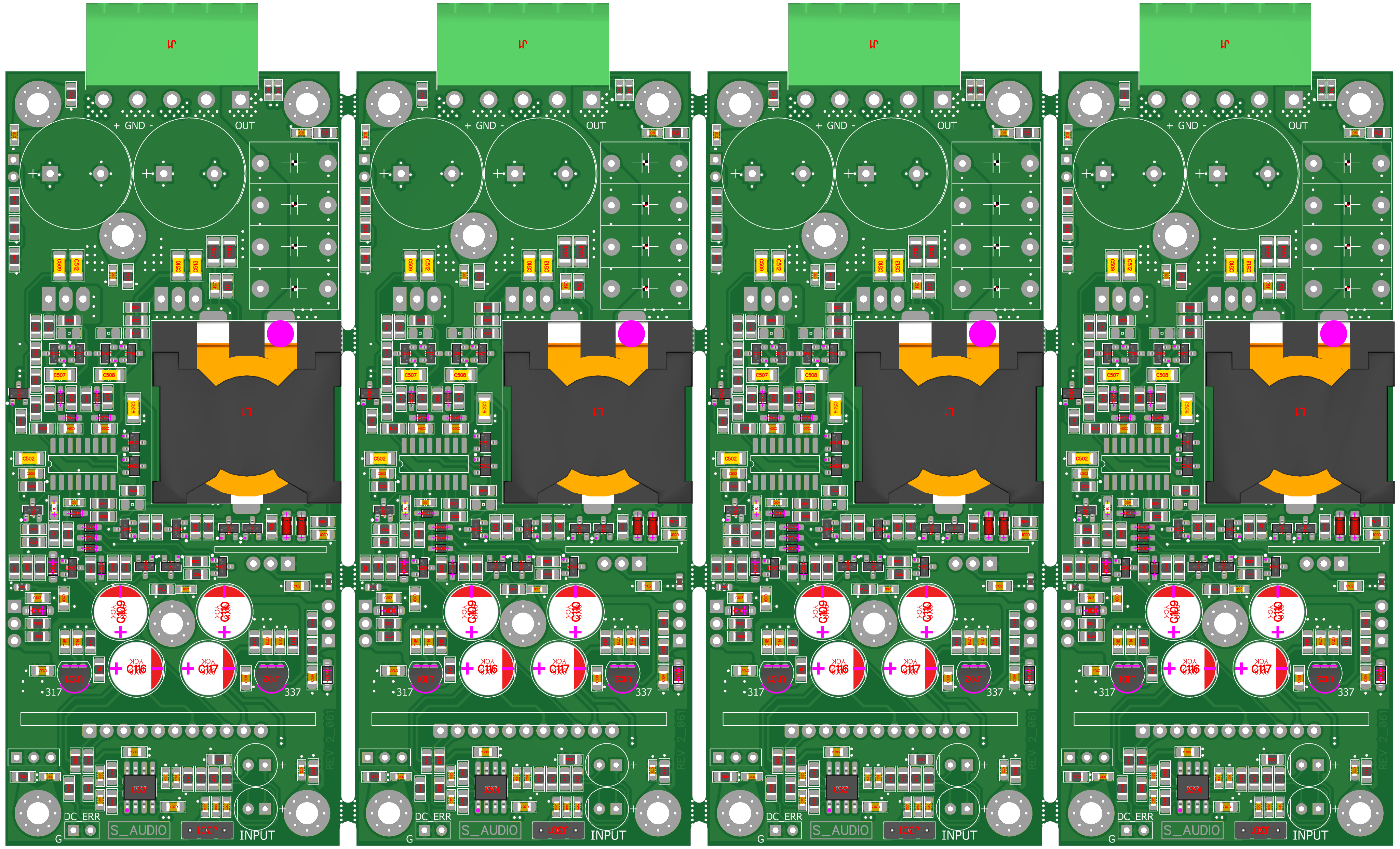

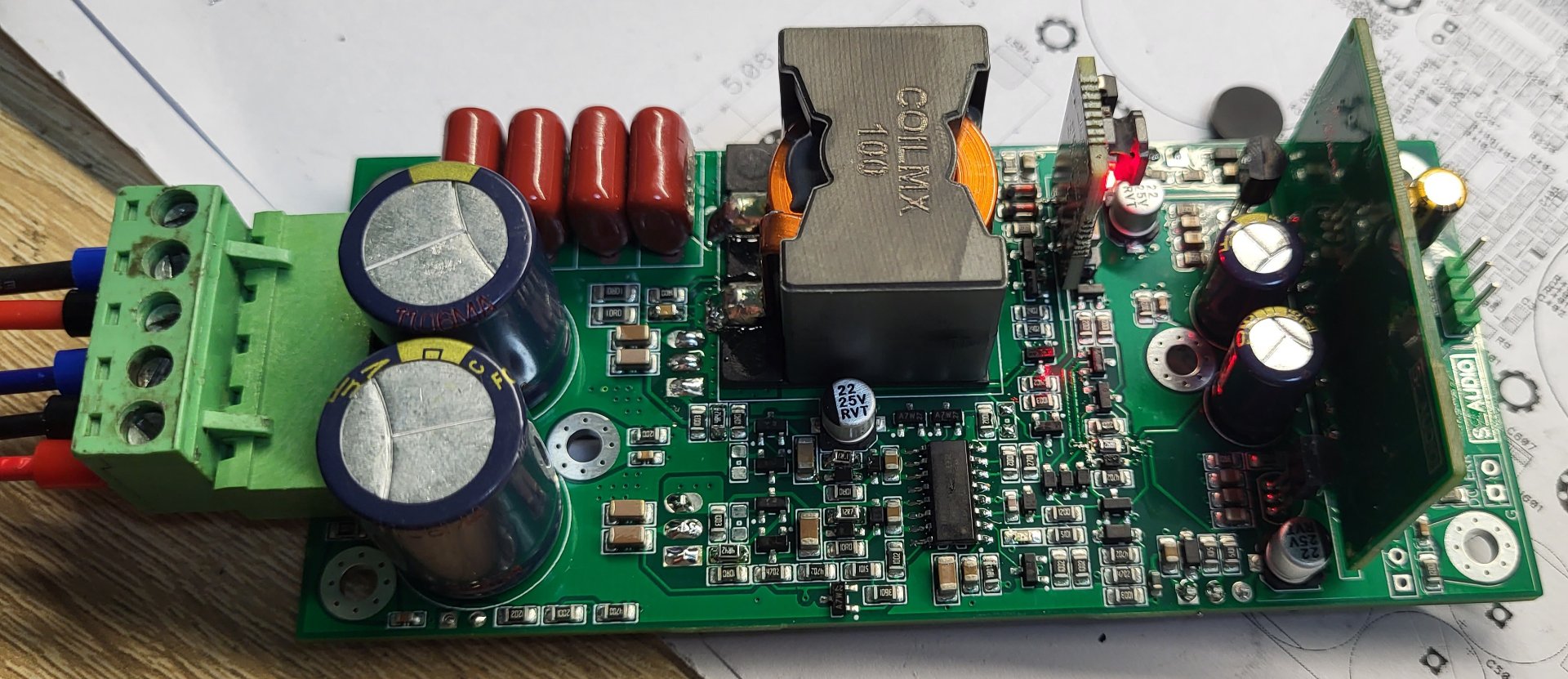

    Обновлённая версия линейки 2хх. В основном оптимизация производства.
    Все детали кроме силовых ключей на верхней стороне. Силовой дроссель намотан лентой, 30А, 2.5мОм.драйверы ключей буферизированы транзисторными каскадами. Хорошо сказалось на температуре irs20957. Более оптимальное расположение драйвера , теперь его не греет дроссель. Кстати, сам дроссель по потерям лучше n87 rm10al160. Самое смешное, что он ещё и дешевле. Силовые дорожки на внешних слоях и дублированы.
    полипропилен в выходном фильтре.
    Параметры соответсвуют верс 2_05, но потери лучше.
    при питании +/-53В 30В RMS на выходе искажения еще менее 0,001%.
    Планируется так же установка конденсаторов на 80В, и 200В ключей. Хотелось бы снять 600Вт RMS. О результатах доложу
    Последний раз редактировалось sousmanster; 03.12.2022 в 16:36.

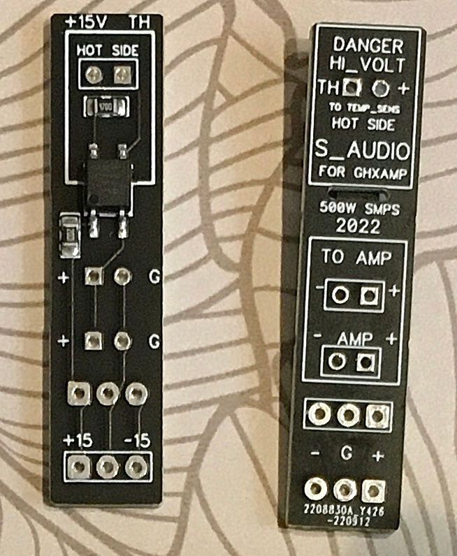

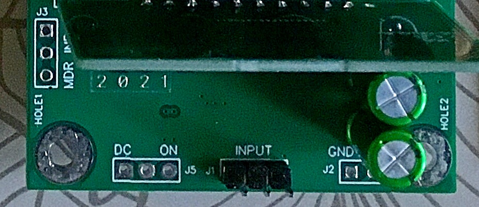

    Получил от Вас две платы REV_2_0526 и платы для модернизации блоков питания GHXAMP 500W 48V.
    Вопрос: сигнал появления "постоянки" для "+" TO AMP нужно брать с разъёма J5 "DC"?
ID:	427676 Нажмите на изображение для увеличения.

    Здравствуйте! Да, совершенно верно. Нужно использовать два контакта на плате усилителя :левый и средний на фото.
