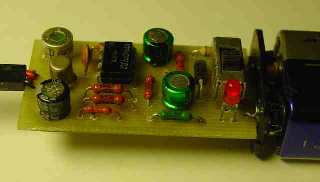

    Первая по хронологии схема, она мной собрана и прекрасно работает до сих пор:
    Печатка к ней.
    Следующая схема - та которая лично мне нравится больше, на двух оу (в одном корпусе), без дополнительного транзистора. Кроме прочего отличается еще и меньшим минимальным напряжением, которое требуется для ее работы. Практически напряжение снизу ограничено только требованиями примененных ОУ - для использованных мной AD8620 это около 7В (однополярного):
    Печатка.
    Фото готовой печатки:
    Дорожки спциально разведены пошире (и сами и пространство между ними) - чтобы можно было легко сделать "на коленке" - лазерно-утюжной технологией и т.п. - хоть от руки нарисовать. Внимание! В файле для спринта присутствуют некоторые элементы, которых в вышеприведенной схеме нет. Они выполняют вспомогательные функции и на принципиальной схеме отсутствуют чтобы не отвлекать от основной мысли.

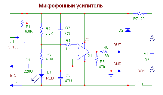

    Все течет, все изменятся, творческая мысль не стоит на месте!
    Осмысление принципов работы предыдущей схемы и процессов при этом происходящих натолкныло на не одну, а сразу на две мысли! Соответственно есть два пути развития схемы.
    Первый состоит в том, чтобы убрать операционный усилитель, а все выполнить на транзисторах. При этом получить необходимое усиление 20-30дБ сразу в первом каскаде! Как это сделать?
    Этого можно добиться просто увеличив сопротивление нагрузки в коллекторе биполярного транзистора каскода. Но тогда падение напряжения на нем при постоянном токе, выдаваемом полевиком будет десятки или даже сотни вольт! Может быть для тех, кто привык к анодам и сеткам это не кажется большой проблеммой, но мне это не подходит по целому ряду причин, описанием которых не хочу занимать место. Я пошел другим путем.
    Я решил использовать в качестве нагрузки источник тока, т.к. он обладает очень большим динамическим сопротивлением на переменном токе, а на постоянном выдает достаточно большой ток, чтобы напряжение смещения составляяло несколько вольт, а не десятков вольт. Не думайте, что эта идея пришла мне в голову впервые, нет, она приходила и раньше, но раньше я не знал как стабилизировать режим: даже при небольших отклонениях номиналов резисторов или транзисторов от очень жестких границ, все съезжало либо в ноль либо в максимум напряжения питания. Решение оказалось простым - на базу источника тока - нагрузки надо подавать напряжение с его же коллектора (через делитель + конденсатор для отфильтровывания сигнала от постоянного напряжения). В этом случае получается, что нагрузкой (по переменному току) является резистор этого делителя (он может быть номиналом сотни килоом), а постоянный ток выдает уже источник тока. Можно на делитель подавать напряжение не непосредственно с коллектора, а через эмиттерный повторитель, но тогда усиление будет, во первых, зависеть от входного сопротивления повторителя, а во вторых, станет настолько огромным, что десятки вольт питания понадобятся уже чтобы "вместить" в себя полученный размах выходного напряжения!
    Я даже печатку развел под эту схему, но пока не привожу (там возникли некоторые неудобства, что снизило мой интерес к этому пути) - если кому интересно будет - спрашивайте, выложу.
    Второй путь - полностью противоположен первому - собрать все полностью без транзисторов, но сохранив режим работы полевика микрофона! Тут получается, что нужно применить схему включения оу - "источник напряжения, управляемый током". При этом сток полевика подключается непосредственно к инвертирующему входу опера (см. рисунок). Напряжение на полевике задается подачей опорного напряжения 2В на неинвертирующий вход того же оу. Т.к. оу стремится поддержать напряжения на обоих своих входах одинаковыми, то на полевике будут те же 2В. Резистором R1 задается во первых, смещение на выходе оу, а во вторых, усиление первого каскада (оу+полевик). Очень жаль, что нельзя разделить эти функции, иначе можно было бы получить нужное усиление сразу же на первом опере, но для этого надо последовательно указанному резистору поставить индуктивность около 2000 Генри (!!) что невозможно. Всякие гираторы городить тоже никакого желания не было, по этому по амплитуде сигнал усиливается вторым оу. При сопротивлении R1 как на рисунке, смещение на выходе оу (обоих) составит около 3,5В (зависит от начального тока полевика, так что может потребоваться подбор, но регулировка происходит плавно поэтому нужно попасть только примерно). Такое смещение я сделал для того, чтобы схема нормально работала при напряжениях от 5 до 12В, если будет больше, то можно увеличить номинал резистора (больше сопротивление- больше напряжение смещения). Схема удачно разводится для двух оу в одном корпусе - получается минимум деталей (одни резисторы и кондеры) и размеры маленикие - у меня вышло 18х41мм. можно и меньше, если разводить на чип - резисторах, но мне их паять нечем, так что я сделал с обычными. Вместо второго оу можно поставить два - один в инвертирующем включении, тогда получим полностью симметричный выход, правда вся разводка меняется - получается первый оу - в одном корпусе, следующие два во втором. Мне не надо, по этому не разводил.
    Любые впечатления и комментарии (только по делу, а не типа: , фигней вы занимаетесь), а так же указания на возможные ошибки приветствуются!

    По умолчанию Re: Пред для электретного микрофона
    Я это еще в посте #30 предложил. и если есть желание избавиться от второго ОУ, то первому ОУ нужно источник тока замутить на - вход , чтобы резистор в ООС от этой обязанности освободить.
    впрочем при данных условиях и 2 ОУ тоже неплохо
    Да, я так пробовал, но, во первых, если режим по постоянному току задавать с помощью ИТ, то очень трудно получить стабильное смещение - оно "сваливается" в крайности при небольших изменениях условий - нет саморегулировки (а если начать городить обратную связь, то выходит плохо, еще транзисторы добавляются и вообще фигня выходит). А во вторых, получаем в принципе тот же набор компонентов (1 транзистор+1 оу) что и в предыдущей схеме, так что по рабочим характеристикам получаем проигрыш, а по деталям - то же самое, так что я это посчитал непреемлемым.
    Еще я забыл при описании упомянуть о том, что первый оу, выполняя фактически роль транзистора по схеме с общей базой в каскоде и нагрузочного резистора (работает идентично - входное сопротивление ->0, выходное напряжение приложено к резистору), только еще лучше, т.к. входное сопротивление действительно стремится к нулю, а к тому же и выходное тоже, по этому эта схема не просто то же самое, но на других элементах, нет - тогда бы я не стал развивать эту тему, а это улучшенный вариант! Нелинейность ОУ тоже намного меньше чем транзистора, по этому такая схема лучше предыдущей!
    Правда тут могут быть вариации. Я имею в виду, что нелинейности полевика и биполяра могли частично компенсировать друг друга, а с оу такой компенсации не будет, тогда эта характеристика ухудшится, а если они складывались, тогда наоборот - еще лучше все будет. Вообще говоря, КНИ той схемы был очень низок - если посмотреть на гармоники, снятые с битого динамика и с нормального (выкладывал я тут в одной ветке), то видно что суммарные искажения всего тракта (включая два электромеханических преобразования) не так ужь и велики. К сожалению пока не знаю как измерить КНИ непосредственно микрофона - для этого нужен эталонный источник звука, КНИ которого известен - а где ж его взять!
    Ну, и зачем там с источником тока заморачиваться? Ставим резистор, все равно импеданс входа ОУ в инвертирующем включении = 0 -

    1) R6 помоему лишний
    2) 7 мА не жалко через светодиод пускать?
    Нехай светит - все равно индикатор нужен, а если так ярко не надо, можно и поменьше сделать.
    Верно, видать я тогда не понял в чем идея - уже не помню, сейчас попробую.
    Ставим резистор,
    Проанализировал по подробнее эту схему. Недостатки у нее следующие:
    1. В ней опорное напряжение берется с делителя, а значит будет зависеть от напряжения питания, что плохо. Нам надо всегда постоянное.
    2. Резистор, задающий ток покоя полевика должен быть подобран очень точно, т.к. небольшие его изменения приводят к резким изменениям постоянки на выходе. То же происходит и при изменении напряжения питания - даже изменение на 0.1 в дают на выходе разницу уже 1В!!! Это уже никуда не годится! Стабилизировать все это дело можно подключая указанный резистор не непосредственно к питанию, а к стабильному источнику напряжения. Например, добавив еще 1-2 светодиода к уже имеющемуся + транзистор. В свете всего сказанного получилась вот такая схема (см. рисунок). Смещение на выходе абсолютно не зависит от напряжения питания (по крайней мере в симуляторе). АЧХ и ФЧХ гладкие, имеется спад на нч (порядка 1 Герца), связанный с емкостью самого электретного конденсатора. В общем, довольно перспективно на мой взгляд.
    А как со стабильностью по постоянному току? Ведь схема будет чувствительна к колебаниям температуры.
    и если происходят температурные изменения в светодиодах (изменяется напряжение на них)
    Так тут важнее температурные изменения в самом полевике микрофона. От этого всё будет "плыть", и чем больше Ку инвертирующего усилителя, тем больше будет "плыть".
    Можно на инвертирующий вход повесить разделительный конденсатор
    Ну, тогда напряжение на стоке уже не будет фиксированным.
    По постоянке не будет, а по переменке - будет.
    P.S. Но у меня сделано по другому...
    Вот (только полевик J1 надо взять с небольшой крутизной):
ID:	6608   Нажмите на изображение для увеличения.
    Ну вот: сам говорил, что нафиг источник тока, а у самого он и стоит! А поподробней нельзя: зачем такой хитрый делитель на неинвертирующем входе? Зачем там светодиод? Просто по совместительству, все равно ток течет, почему бы не использовать, так?
    А вообще, как раз в этой схеме стабильность должна быть не ахти: сопротивление ит будет сильно меняться в зависимости от разных факторов, а так как получается, что имеются два ит включенных "навстречу" друг другу, то напряжение между ними до включения должно быть одному богу известно! Ну подстроим мы резистором там, а температура изменится и тут как раз все уплывет! А чтоб не уплыло, надо чтобы оба ит обладали абсолютно идентичными характеристиками, а это невозможно, учитывая что это вообще разные полевики (какой в микрофоне даже неизвестно!).
    Еще один минус - напряжение на капсуле в любом случае меняется, значит меняется режим полевика, в частности Кус схемы. Кому нужен микрофон, чувствительность которого меняется день ото дня?! Я это не потому, что хочу любой ценой доказать что моя схема лучше! Просто я ее разрабатывал исходя из требования создать наиболее стабильные (как от образца к образцу, так и в течении времени) условия работы капсуля! И я этого достиг - неважно какое напряжение питания, не важно кто делал и какая в комнате температура - будет работать одинаково. А в этой схеме этого не наблюдается. Конечно, я не настолько специалист в схемотехнике, чтобы что-то утверждать, но недостатки, которые несомненно тут есть, мне кажутся неприемлимыми. В моей последней схеме, т.к. я ее еще не собирал, есть один вопрос, который и был задан - как с температурной стабильностью. Чтобы заранее знать ответ, надо знать две вещи: температурный коэффициент полевика микрофона и тот же параметр светодиода (арсенид галлия-фосфора-аллюминия - вот так компот!). Об абсолютной величине я могу только догадываться, но знак у него будет одинаковый, значит в сумме все эти "уплывания" будут компенсироваться и иметь небольшую величину, думаю порядка милливольтов - десятков мВ от силы, что на выходе опера даст изменение смещения не больше сотен мВ. Ну какая разница 3.5В на выходе или 3.6?! Вот соберу (на днях печатка будет готова, а спаять-то быстро), тогда скажу точно заметные на выходе температурные изменения или нет. Если будет сильно съезжать, придется переходить к разделительному конденсатору, но это хуже, ужь лучше собрать по той схеме, что я выкладывал с печаткой - на двух оу. Она-то ужь абсолютно стабильная!
    Чуть не забыл. Собственно я об этой схеме:
