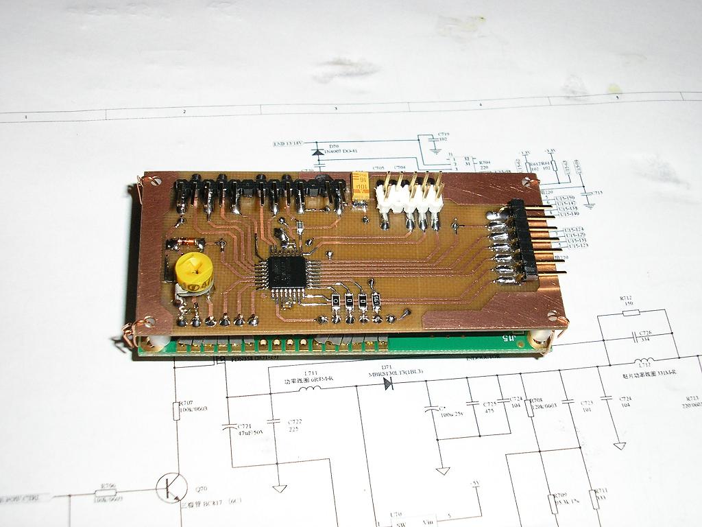

    Надо переходить на фоторезист...
    Дорожки на этой плате предполагались 0.4мм, но после утюжки "расползлись" до 0.6-1мм, несмотря на то, что принтер кладет минимум тонера. И каждый раз надо подкрашивать маркером местами и обязательно прокрашивать полигоны, иначе проплешины будут.
    И еще никак не могу понять - на один текстолит липнет замечательно, а на другой почти не липнет. Как только фольгу не обрабатывай...
    Банально перегрел. Убавь температуру утюга.
    Если убавлю фиг чего прилипнет к фольге. И так раза с третьего только накатал...

    Если он уже растекся, значит много. Надо поймать момент, чтобы еще не тек.
