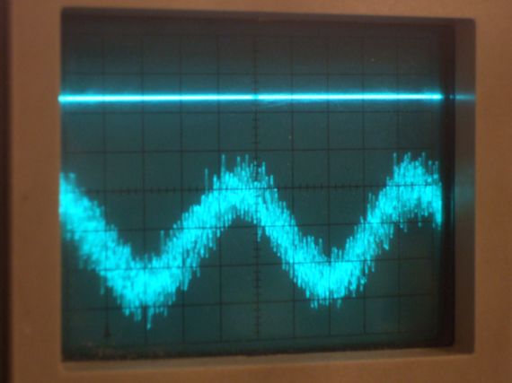

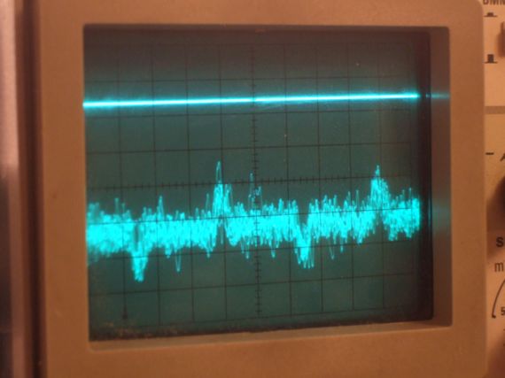

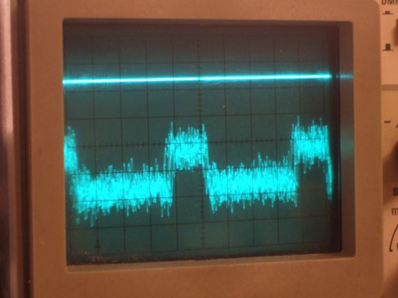

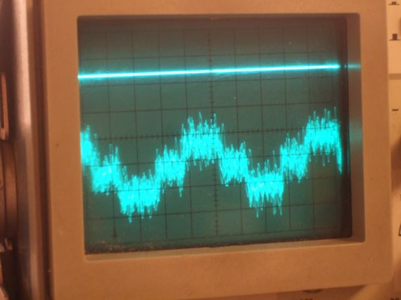

    Вот решил порадовать (или напугать ) форумчан набором фотографий, сделанных при сравнении двух ЦАПов c помощью моего нового приобретения. Один - AD1852 в моей RME Digi 96/8 PAD и второй - мой древний ОВН-14 на CS4390, запитанный по оптическому входу с выхода той же самой RME. Частота дискретизации 44 кГц. Файлы по порядку:
    Для первых шести я использовал встроенный ФНЧ на 30 кГц
    1кГц, -86дБ, 24 бит, RME
    1кГц, -86дБ, 24 бит, OBH-14
    1кГц, -86дБ, 16 бит, RME
    1кГц, -86дБ, 16 бит, OBH-14

    3 и 4 осциллограмма, похоже, перепутаны местами. То, что на 3 (и 6) характерно для 4390. Там ЦФ полные дрова.

    В том-то и дело, что не перепутаны!

    Странно. Проверь на всякий случай, что-то тут не то. С 1852 я сам возился лет 7-8 назад, знал ее как облупленную, на -86 дБ без дитеринга у нее четкие три уровня. А вот у CS - были проблемы.

    Проверил и перепроверил уже несколько раз - и не только сегодня . Сам удивляюсь, но факт!

    Тогда не исключено, что подтверждается замеченное однажды на 1859 разных лет, что удачное сначала изделие по мере выпуска начинает подвергаться кастрации (у нее сначала принимались и отрабатывались 20 бит, потом только 18).

    Что любопытно, на 24 битах этого эффекта нет, и там и там ступенек не видно. Нужен бы осциллограф с усреднением - посмотреть ниже по уровню. Буду копить денежку... .

    А 16-битный файл до микрух корректно доходит ? Тоже всякое бывает, если из-под виндового сервиса идет передача. Мне было проще, у меня было железо и я контролировал точно каждый бит, т.к. моя программа писала прямо в соответствующий буфер.

    Дело в том, что я подаю сигнал на OBH-14 прямо с оптического выхода той же RMA, то есть на карту-то уж точно приходит один и тот же сигнал. Вот если что творит сама карта...

    добавление: поигрался с разными файлами в Cooledit, отключив дизеринг. Получается, что если я ограничиваю длину информационной части 15-ю битами, то получаю одинаковый сигнал с обоих ЦАПов, что при 16-и, что при 24-х битной передаче сигнала на карту. Но вот 16-ый бит теряется на RMA при проигрывании в 16-и битах. Если же я передаю 16-и битный сигнал в 24-битном режиме (то есть, как 24-битный файл, но реальной информации в 8 нижних разрядах нет), то картинка становится одинаковой. Кошмар! Фактически получается, что при проигрывании 44-16 карта на аналоговом выходе работает только с 15-битным разрешением .

    А вот в это я уже верю! Порчу младших бит я в компьютерном (и не только) аудио встречал не раз, только не могу понять, это небрежность драйверописателей или сделано специально, дабы деградация слабого сигнала была заметна на слух. Кстати, в 24-битном режиме младшие биты тоже бывает, что портятся, просто там это незаметно.

    У меня, похоже, железо виновато, а не драйвер. Будет время, напишу на RME ради детского любопытства. Так и так я карту использую практически только в 24-битном режиме. Возможно, карта теряет LSB при передаче на ЦАП, просто в 24-битном сигнале это не заметно. Надо будет 8 бит попробовать
