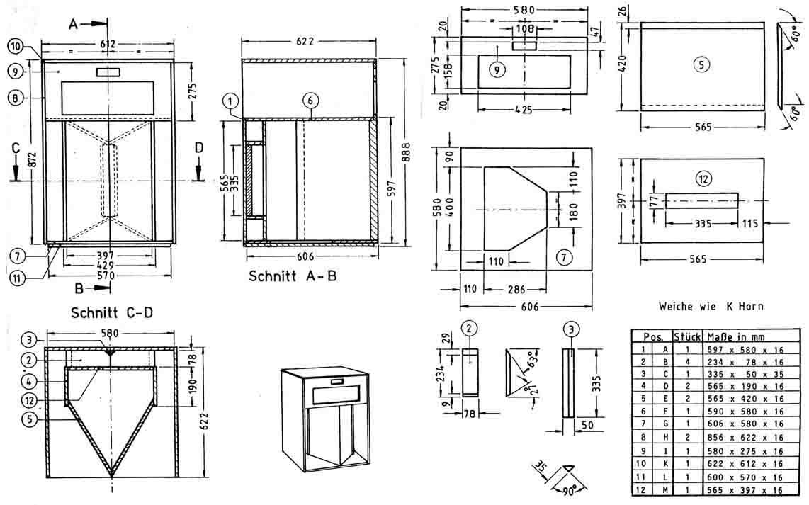

    Всё. На первое время определился с конструкцией, которую хочу сколотить (на прицепке).
    С какими трудностями могу столкнуться и как их преодолеть?

    По умолчанию Re: Новое акустическое оформление для Beyma 12B100R (прошу совета)
    Правильно, НЧ - секция Клипшхорнов - проверенная временем конструкция, раскрыв неслабый, объём закрытый тоже приличный.
    Как я понял, динамик ваш нужно ставить мордой прямо в щель на стенке вдоль которой рупор начинается и одновременно она внутри замыкает закрытый объём. Магнитом внутръ.
    На такие щели в рупорных сабах часто нагружают динамики.
    Цитата Сообщение от Пётр Посмотреть сообщение
    Миниатюры
    Klipsch La Scala в полный рост!
    Последний раз редактировалось subsonic; 20.10.2007 в 00:03.
    Думаю СЧ/ВЧ секцию отбросить и собрать только нижнюю часть. Горло (щель перед динамиком) мне придётся уменьшить, т.к. исходник рассчитан на 15" голову.
    Если мне удастся собрать данную конструкцию и мой динамик не заиграет хорошо (по моему мнению), то у меня будет возможность изменить (увеличить) щель до значений, приведённых в чертеже и уже намеренно для данного ящика купить динамик 15" (но это всё пока только мечты). Если и начну сборку, то не ранее февраля (т.к. сейчас на учёбе в другом городе). За это время надеюсь что-нибудь узнать побольше про рупорные АС, а также получить дельные советы по постройке корпуса.
    Например, чем (каким инструментом) можно скашивать ребро под определённым углом?
    Какой возможен материал для изготовления корпуса? (склоняюсь к фанере, т.к. на других материалах конструкция может получиться неподъёмная)

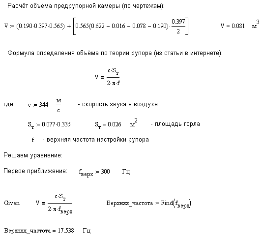

    Да, кстати, кому-нибудь известно, на какую верхнюю границу частот рассчитан закрытый объём в данной конструкции? (насколько я знаю, нижняя граница рупорных корпусов определяется размером устья, а верхняя граница - закрытым объёмом, где располагается магнитная система динамика)
    Родные корпуса Klipsch из 18мм фанеры!И даже без внешней отделки!
    Звук их (Klipsch)достаточно специфичен,прежде чем затевать подобную конструкцию надо четко представлять конечный результат!
    P.S. La Scala ниже 65гц не играла!
    Человеку панч нужен, чтобы чувствовать бас, такой рупор как раз будет до 60 Гц басить нормально.
    Что-то у меня не получается рассчитать верхнюю частоту настройки. Вроде всё должно быть просто - эта частота зависит от объёма предрупорной камеры и площади горла, но у меня неправда какая-то получается. Наверное в статье http://www.autonote.ru/article/?id=373 опечатка, либо другие размерности (не СИ) в формулах.
    Может кто-нибуть укажет ещё на какую-нибудь информацию, где можно найти формулу для расчёта верхней частоты среза?
Название:	Фиаско в расчёте.PNG
