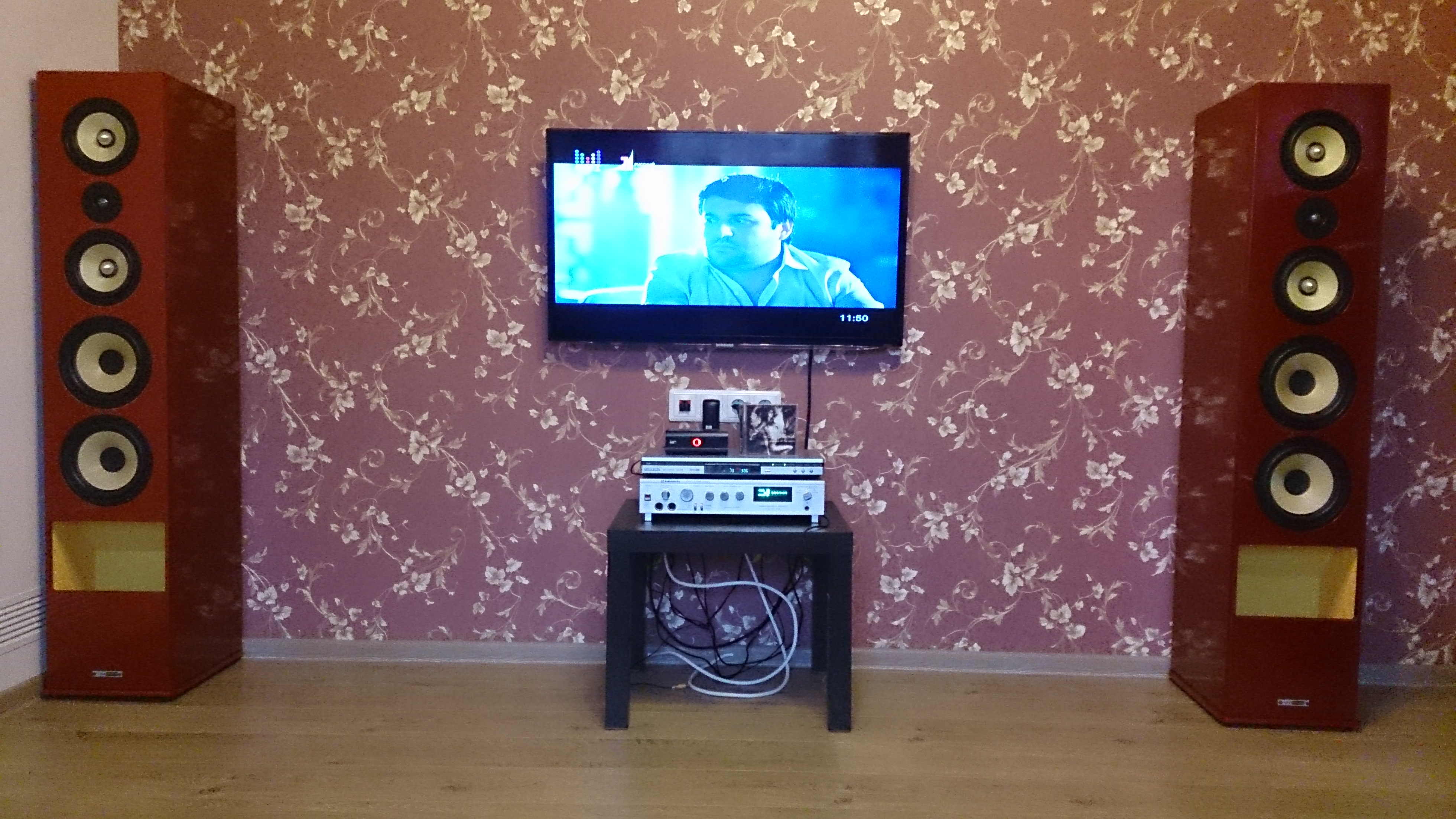

    Доброго времени! Собираю активный тумбо-саб, 10", лабиринт, диффом к полу, портом на слушателя. Есть лимит по геометрии короба. Какое минимально возможное расстояние от диффа до пола?
  7. #2926
    16,608
    Сантиметров 10 я думаю уже не будет так сильно оказывать влияние на расчётные параметры. Однако эту беду можно с пользой использовать, если нижнюю секцию сделать в виде второго резонатора, так сказать нагрузить динамик с обоих сторон. Из плюсов - увеличение чувствительности на 4...6дб, верхняя часть диапазона более "рельефная" так сказать - мидбас покрепче. Думаю из этой ссылки поймёте суть идеи.
    ---------- Сообщение добавлено 15:10 ---------- Предыдущее сообщение было 15:09 ----------
    А какое органичение по глубине ? У меня 12" всего 40см...
  8. #2927
    06.04.2015
    Птз-Сити, Карелия
    21
    Ссылку глянул. Идея не плохая, но мидбас не нужен, делаю чисто саб. Играть будет до 40Гц (отрезано на ресивере), а дальше подхватят эти:
Название:	Самострой на Ал&#1.JPG
    По геометрии: есть ниша в мебельной стенке, размер 800(ш) х 480(г) х 600(в). Туда нужно вписать саб, над ним (не на нём) будет ресивер (высота 180мм) + зазор на охлаждение. По респу намоделил канал 320см2 (29х11см). Делать канал более квадратным не вариант - уменьшится осевая длина (лимит площади основания), поднимется настройка, а охота по ниже, для кино и "негров".

  9. #2928
    14.08.2010
    Краснодарский край
    2,145
    Для таких АС 10" это ниочем, да еще до сорока герц. Лучше из 12"...15" выбирать.
  10. #2929
    16,608
    20..40 гц из 10" динамика это лучше сразу забыть. Линейноного хода у дина не хватит чтоб хоть как-то выше фоновой озвучки заиграть.

  11. #2930
    06.04.2015
    Птз-Сити, Карелия
    21
    Все уже куплено...
  12. #2931
    16,608
    Все уже куплено...
    сочувствую...

    06.04.2015
    Птз-Сити, Карелия
    21
    По респу все вкусно. Голова сейчас в машине играет, ЧВР на 32Гц, мягко и объемно. Стойки по чертежу 440см2, 53+106 или 54+108 не помню.

    10" мало для таких АС... Даже на резине. Хотя-бы парочку тогда. Настраивать на 30Гц.

    Сейчас с ними в паре играет Sven HA-685W (12", 150Вт по паспорту), играет нормально, но габариты... . Родной корпус - шлак, а дин там ноунейм. Хотел с него снять усилитель и подключить другой дин (длинноход автомобильный) в новом коробе.
    ---------- Сообщение добавлено 22:35 ---------- Предыдущее сообщение было 22:34 ----------
    По ходу все печально... и пробовать не стОит?
  16. #2935
    11,387
    докупить еще 3шт таких же, ну или 1
