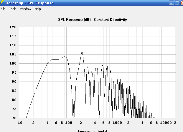

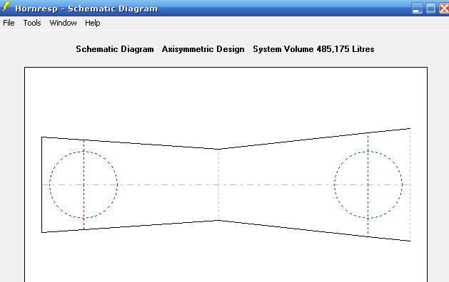

    Подскажите, вот такое оформление к таппедам относится, и вообще что можно от таких песочных часов получить, насколько звук будет звуком ?

    Аватар для rogozhin
    28.01.2006
    4,886

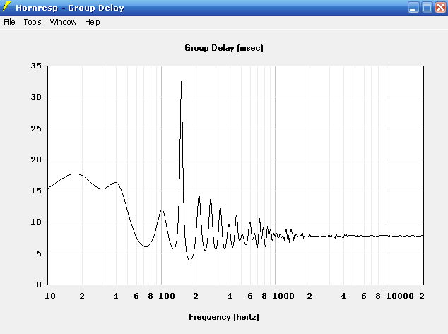

    mAxSpace, а вы погядите на ГВЗ в Хорнреспе и на смещение диффузора. Попробуйте добавить подводимое напряжение (в окне ввода основных параметров два раза кликните по 2,83 Вольтам, вылезет окошко пересчета мощности на Re), прикиньте как поведет себя динамик на мощностях на каких вы собираетесь его использовать, хватит-ли Хмакс. Так, на глазок, по-моему избыточное сечение канала
    с уважением Александр
    16,308
    Смещение при полной мощности 13мм, только вот я не знаю - это в обе стороны или только в одну.
    График ГВЗ во вложении.

    Аватар для rogozhin
    28.01.2006
    4,886
    mAxSpace, а чем привлекло? Чувствительностью? просто 500 литров для нижней в 40Гц... В чем смысл?
