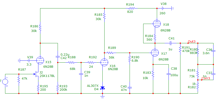

    Про 400В не понял, откуда эта цифра взялась?
    У меня BG стандарт есть 100х100 вот их и поставлю и нехай будет завал
    По остальным номиналам те-же резоны, ну на выходе, если бутерброд делать, могу побольше поставить.
    Анти риаа можно и туда и сюда, особо не влияет, в железе возможно разница будет, микрокапу фиолетово.
    RIAA_102.ZIP
    Но мне все равно усиления не хватает, я еще одну штуку придумал, вернее она у меня уже давно работает в цапе, каскод в первом каскаде, с ним усиления как раз, но не знаю как по шумам и по звуку будет.
    RIAA_103.ZIP

    забыл, что вы отделили по гальванике первый триод, в итоге можно обойтись питанием +250 в .Чем и привлекательны эти 28-е, возможностью работы с мизерным анодным и приличном смещении.

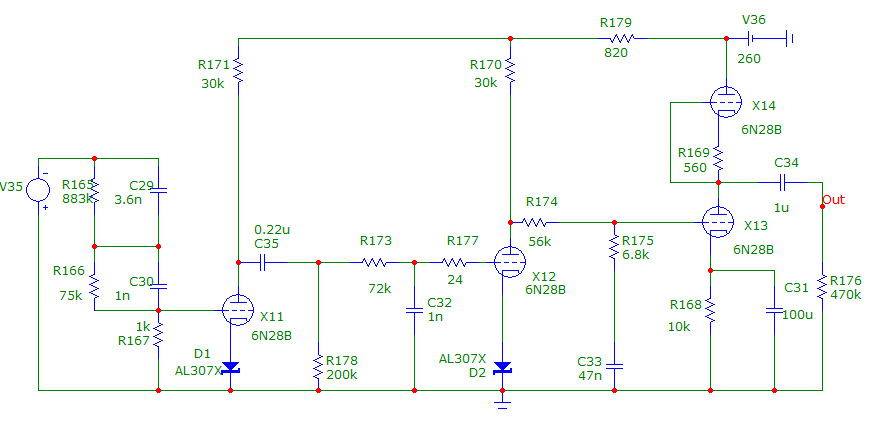

    Ребята, у меня 2+2 получается 1,41
    Смотрите, стандартная чувствительность ММ головы 4мВ на 1кГц, в среднем по больнице корректоры имеют усиление на постоянке 500-600, за отправную точку возьмем L04, у него 503.
    В доке на L04 написано, что на выходе при проигрывании измерительной пластинки 1кГц должно быть 600-700мВ. Т.е. усиление с учетом коррекции на 1кГц 150 примерно (600/4=150).
    Я так понимаю это и есть стандартный уровень для ЛП. А мне надо чтобы уровень был 2В. у меня вся аппаратура под такой сделана. Т.е. получается еще надо усилить в 3,3 раза.
    Но моделирование не дает никаких 600-700мВ, а дает 200мВ, это при 4мВ действующего на входе в корректор, или 5,64 амплитудного. В общем я запутался, мне надо 3В амплитуды на выходе. Я просто не представляю какие уровни реально будут с головы идти, от чего отталкиваться? Покрутите цирку, в ней все настроено, где я ошибаюсь?
    L04.ZIP
    Ммм, так оно от головы вообще тоже зависит, "стандартные 4мв@1кгц" - это тоже "средняя по больнице".

    с 4 мв получить 2 вольта -усиление 500 с коррекцией и 5000 до коррекции. Это либо два каскада на лампе с К -70 (мю=100), это 6Ф12п , где пентод в триоде. Либо входной пентод с усилением 200 и выходным триодом с К=25 .
    Саша, можно смело брать за расчет сигнал 5 мВ с башки. Забавно, что диджейский Шур М44-7 шарашит всеми 10 милливольтами, офигеть. И звук прям такой живой, ядреный и ачх ничего. Хотя, конечно, дубьё.
    С моего кора с усилением 230 получается 700 милливольт эффективных, аккурат под ноль дБ мВт звуковухи.
    нА досуге как-то глянул мВ-метром и измервинилом сигнал с башки, так и выходит, 3-4 мв на 1000гц и 7 см в сек.
    Это в мирное время, в военное - всё ещё хуже.
    Нужно 2В, голова даёт 4мВ, поделили, вспомнили про коррекцию, получили 5000 в разах. Всё.
    Я обычно на 5 и прикидываю.

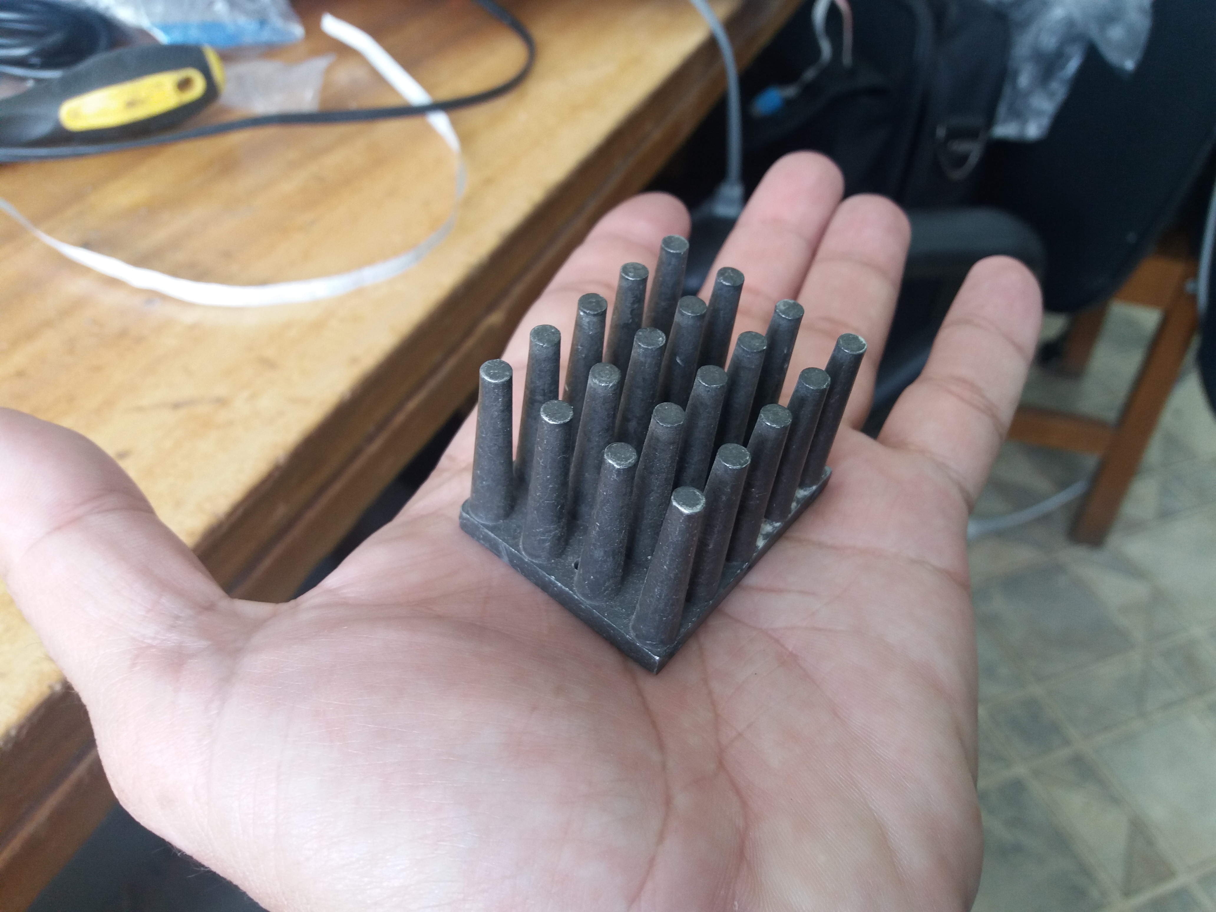

    Вот еще такой вопрос, такой радиатор выдержит без обдува в закрытом корпусе 3Вт? Размеры: 45х35, высота иголок 30, подошва 5мм, ляминь.

    На каких основаниях?
    На научно-исследовательских. Они форумов не читали, они об лампах заботились.
    выдержит
    Наверняка.
