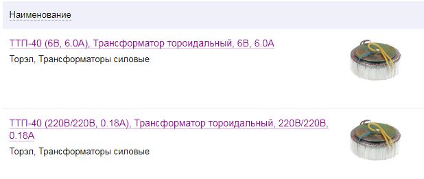

    Решил в этом году взяться за сборку лампового фонокорректора для ММ головы. Но столкнулся с выбором схемы.
    Дело в том, что на одном форуме схему расхваливают, а на другом говорят что это ахинея (например корректор Евгения Комисарова).
    Главное чтобы корректор был на вырост. Также, не хочется возиться с выходными трансформаторами, поэтому желательно без них. Ну и чтобы лампы не были редкими, потому что найти 6н30п как я понял сложновато.
    Трансформаторы для схемы присмотрел такие, по очень хорошей цене:

    radio-technics,6Н30П также бывала в Аудиомании,хотя как говорят отбраковка,то,что не прошло по качеству и параметрам за бугор,а трансик анодный мне кажется вы слабоватый подобрали

    И силовик нужно качественный, а не то гэ, что ТС собрался покупать.
    ---------- Сообщение добавлено 10:59 ---------- Предыдущее сообщение было 10:56 ----------
    И качественный силовик, в отличии от выходников, можно намотать самому и на обычном железе.
