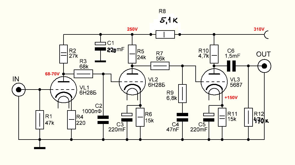

    Валера, речь о трилофтине на 6н28б-в и 5687. Долго шел к этой схеме, перебрав гору вариантов. Когда корректор уехал к Анатолию, решил, что быстренько сочиню что-то новое и на других лампах. Как бы не так. В итоге собрал именно эту схему, отбросив все прочие . Её сейчас и слушаю.

    Также, не хочется возиться с выходными трансформаторами, поэтому желательно без них.
    А вот зря. Я сначала собрал корр. Комиссарова без трансов, слушал. Тем временем заказал трансы. получил, поставил. Небо и земля по звуку, особенно по басам.

    По умолчанию Re: Посоветуйте ламповый фонокорректор
    Транс на выходе- вещь в себе. Чтобы не внести в звук собственный окрас выходника, тот должен быть безумно высокого качества. Но тогда его стоимость превысит стоимость всего корректора в разы. Тогда как резисторный выходной каскад корректора на низкоомной лампе это хороший компромисс между звуком и его ценой. Выбрал второй вариант.
    Ну и я выскажусь. Имхо корректоры хрюна, или Коммисарова, что почти одно и тоже. Я за максимальное усиление в первом каскаде, т.е. за пентод. И двухкаскадной схеме, а не трехкаскадной чисто триодной. Еще вариант каскод в начале, но это по сути тот-же пентод получается.
