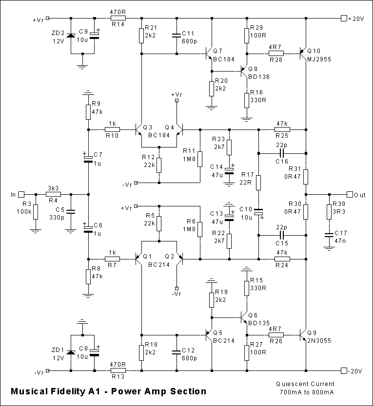

    По умолчанию Musical Fidelity
    Privet znatokam. U menia ko vsem vam vopros: ja mnogo let slushal tolko lampy, no resil sdelat solid state usilitel. Prosto sliskom dorogo stalo novye lampy pokupat kazdy raz. Dumaju sdelat kopiju Musical Fidelity A1. Slusal etot usilitel zivoj - vpeciatlenija chorosije. A vy cto dumajete? Schemu prilagaju.

    По умолчанию Re: Musical Fidelity
    Схема не впечатляет, большой двухкаскадный ОУ с разнесенными цепями ООС. Дело спасает большой начальный ток 0,8А. Думаю, что можно найти заметно получше, например ону из рысей.
    Схема эта известная, и не слишком хороша. Точнее, собирать ее можно, чтобы потренироваться.
    В любом случае, для любого усилителя, потребуется блок питания и минимальный корпус с радиаторами. А платы усилителя туда можно будет поставить любые.
