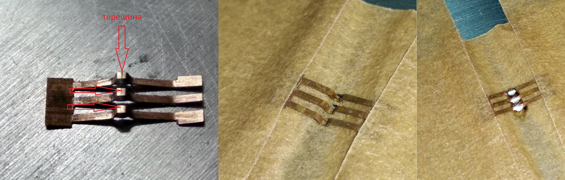

    18.10.2007
    Тольятти
    1,667
    По умолчанию Re: Подйдет ли галетник?
    DETENT ANGLE 15°, SHORTING (NON-SHORTING NOT AVAILABLE)
    DETENT ANGLE 30°, NON-SHORTING (SHORTING ON REQUEST)
    пынямаишь, о чем это?
    ---------- Сообщение добавлено 23:07 ---------- Предыдущее сообщение было 22:56 ----------
    Регулятор от Одиссея и то, как не надо его "ремонтировать".
    То же самое - неподвижные контакты расположены так, что бы контакт не пропадал.
    приму в дар видеокарту ET6000 TsengLabs
