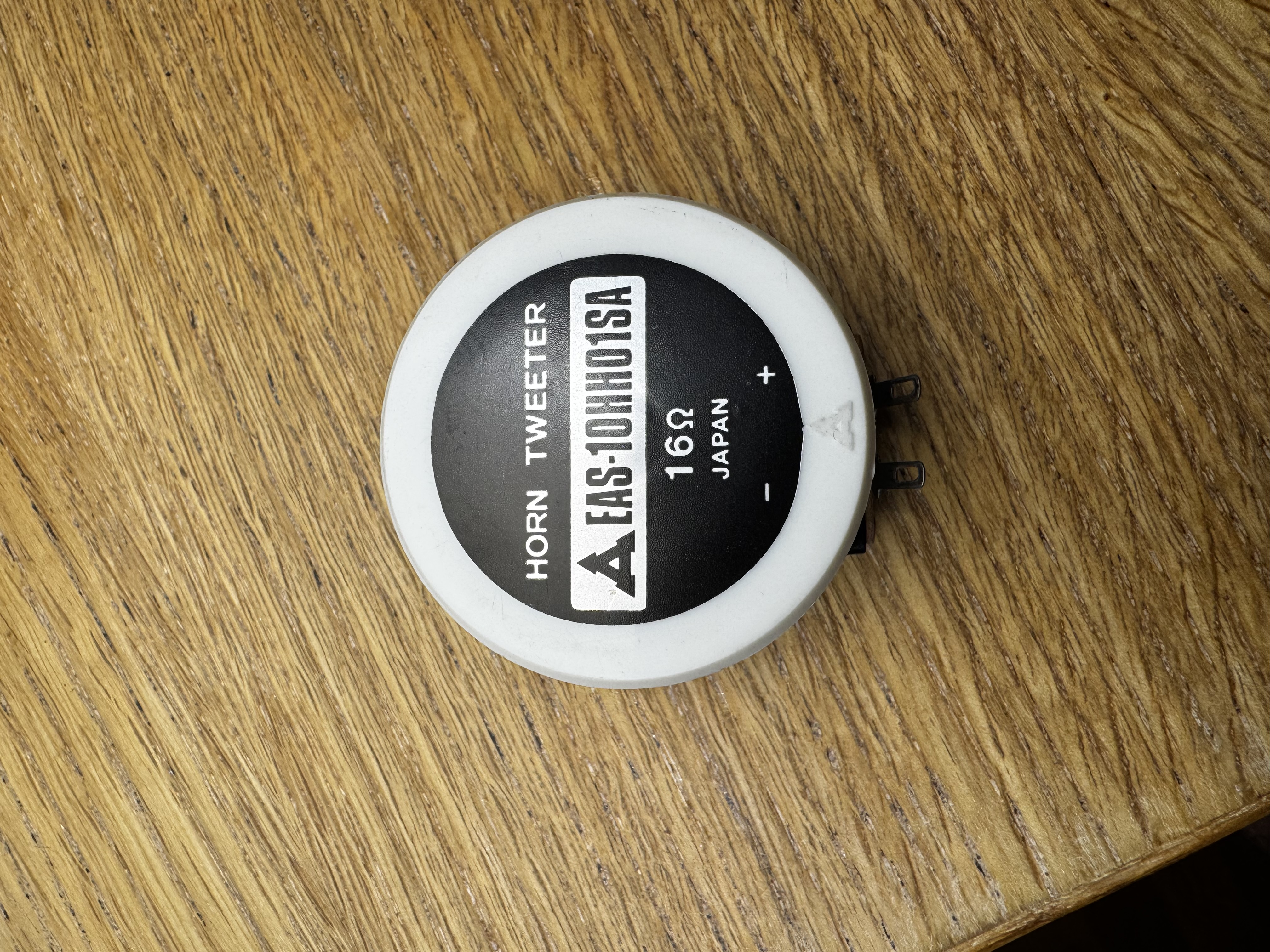

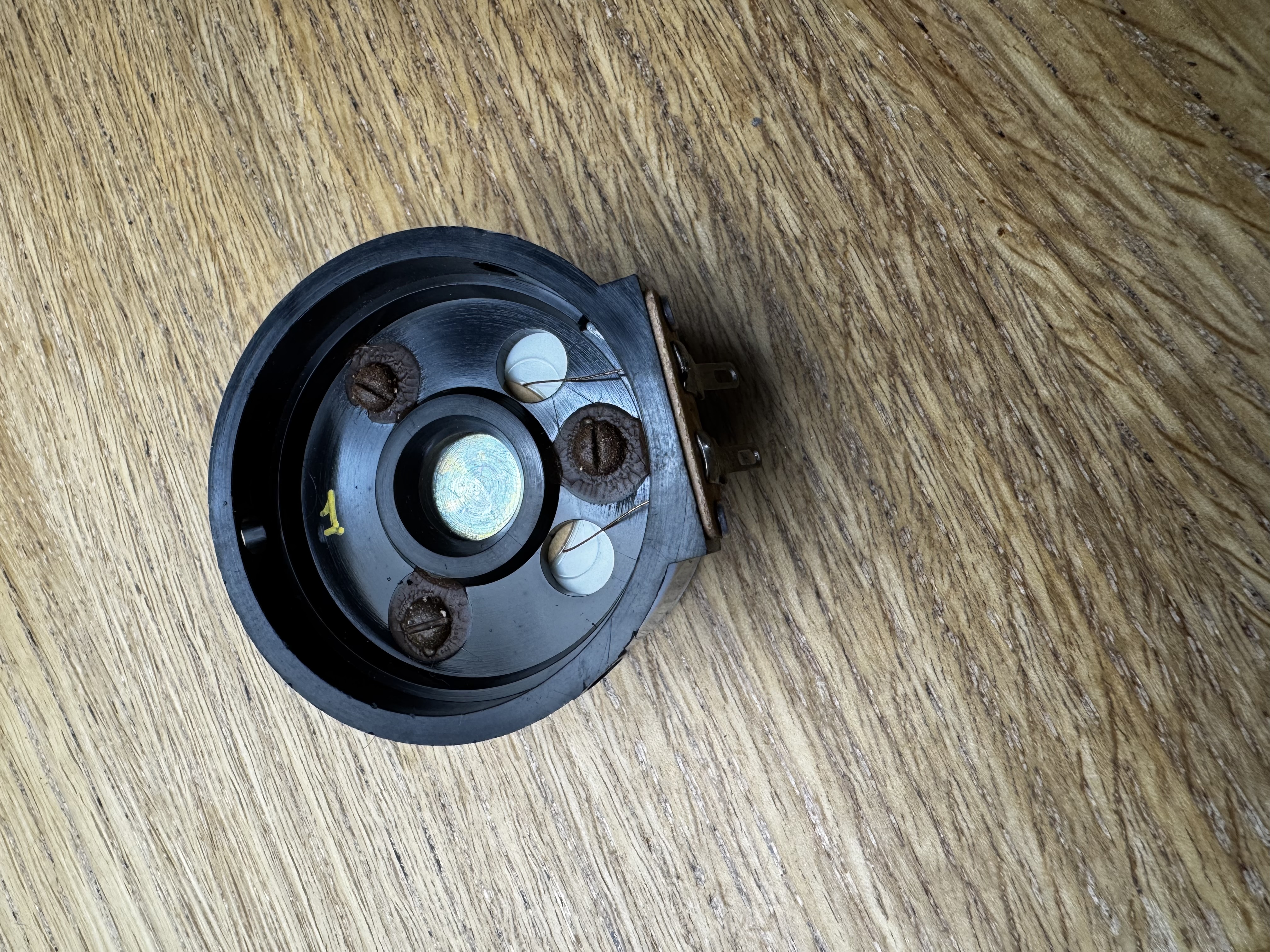

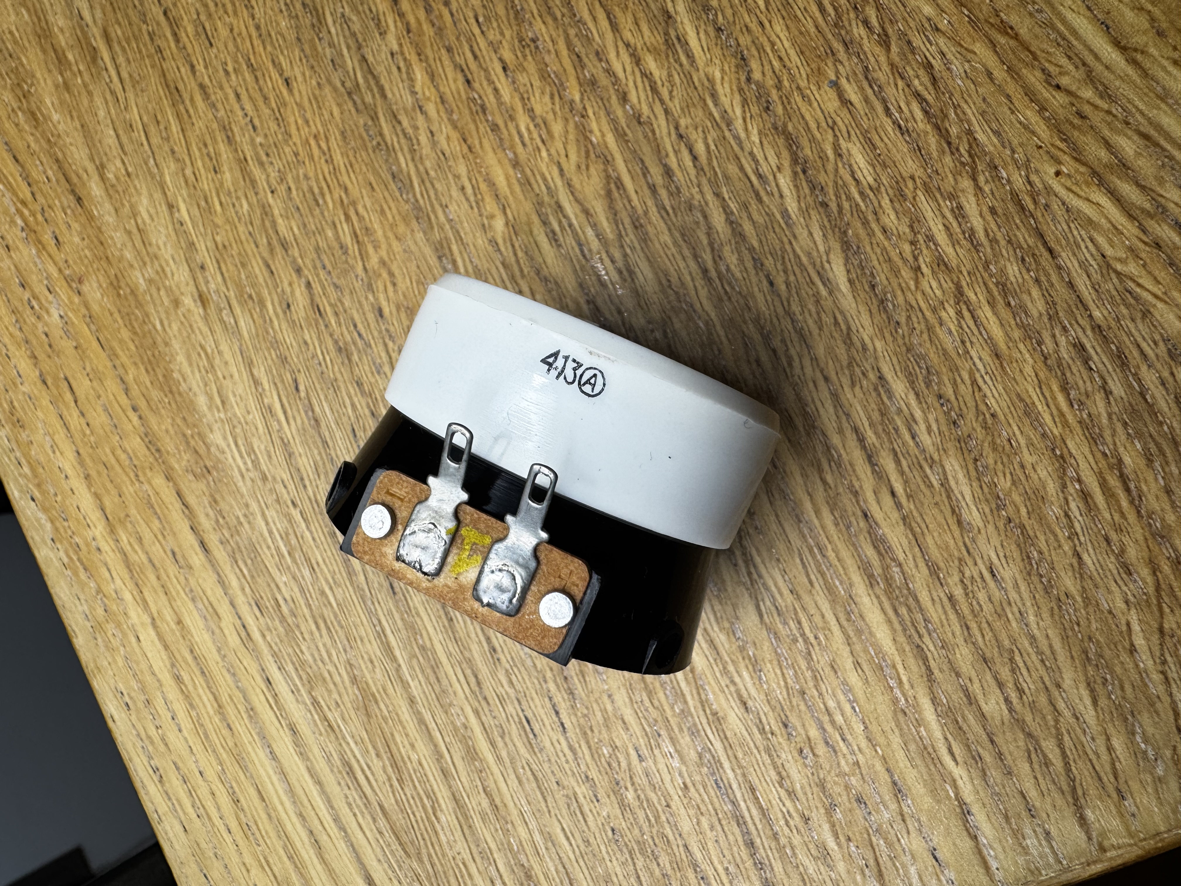

ID:	481733 Коллеги , доброго дня ! «Вышли из строя» вот такие твитеры . Играют , но начали хрюкать . Причина - не увидел на каком уровне при включении стоят регуляторы на мощнике (были выкручены на мах) . В момент включения усилитель конечно ушел в защиту , но …. Видимо не достаточно быстро ((( Вопрос - что может быть ? Я просто не знаю точно их конструкцию
    . Мембрана ? Порвана ? Центровка нарушена ? На катушку не грешу , т.к. играют же , да сопротивление норм - померил ! Или я чего то не понимаю ? Заранее спасибо за конструктивные ответы и любой ликбез !

    Возможно твитеры в порядке, а повредился кроссовер или контакт где-то "отходит".
    Для еачала стоит диагностировать динамик и фильтры отдельно друг от друга.
    Усилитель, еще может быть....
    ---------- Сообщение добавлено 09:14 ---------- Предыдущее сообщение было 09:12 ----------
    Другими словами: если вы слышите звук хрипения из твитера, совсем не означает что это он хрипит. Он просто может воспроизводить хрип усилителя или фильтров.
