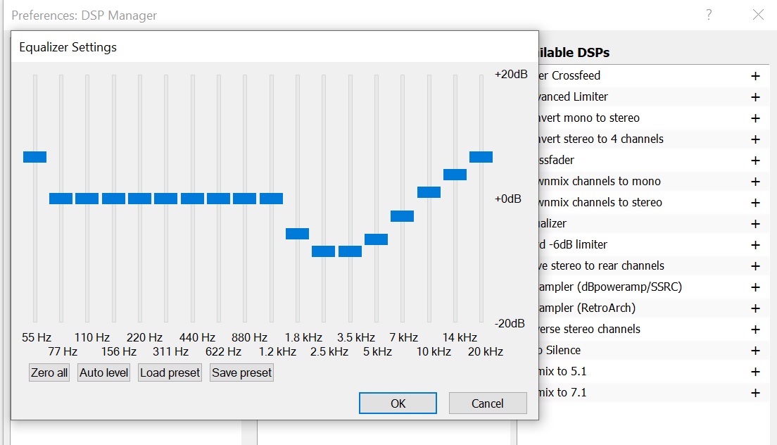

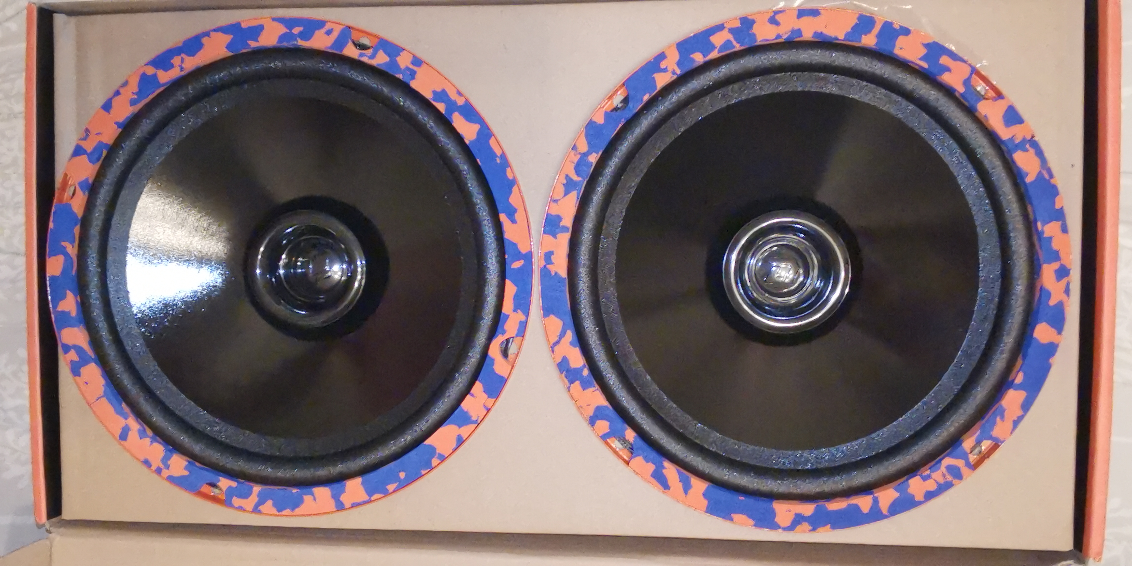

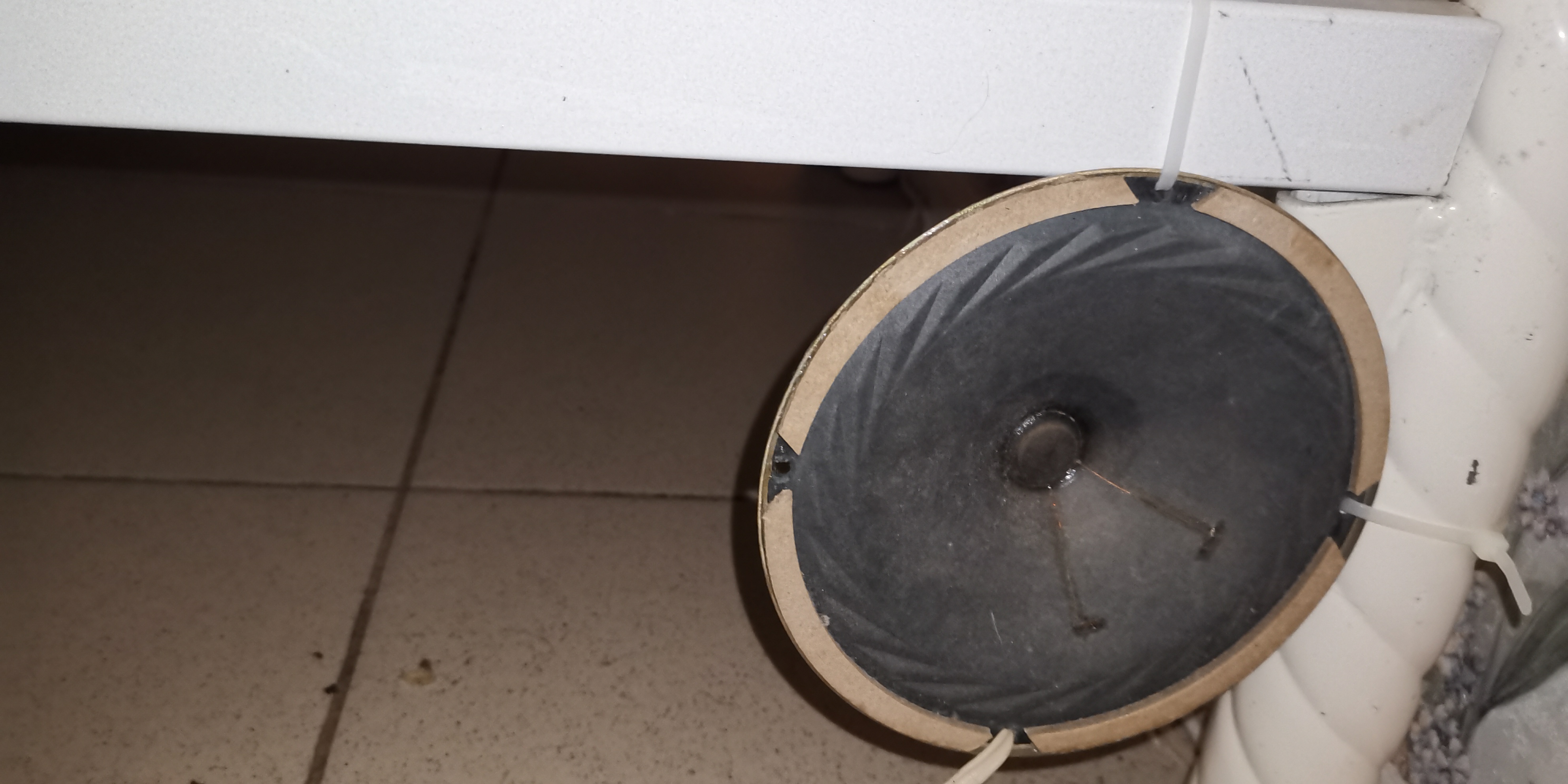

    По умолчанию Акустика для съемной квартиры, или альтернатива 3ГД-38Е
    Ранее в поездках использовал 3ГД-38 с цифровым усилителем MAD-50. Акустическое оформление free air, путем установки в нишах за мебелью, или под кроватью. И такскать захотелось чего-то получше звучанием. На Озоне нашел по акции за 1200 руб., 2шт комплект, автомобильную акустику Gryphon Lite 200 V.3 с тканевым подвесом. По обзорам на Ютубе вроде хвалят, но однако никто не раскрыл тему мягкости хода диффузора. Хотя опасения были напрасны, и с мягкостью хода все отлично. Звучание на порядки лучше вышеозначенных 3ГД-38, и особенно учитывая их лютейший оверпрайс на вторичке. Играют в таком оформлении где-то от 40Гц. Есть еще идейка приделать щиты 70х28 см из ковриков ЭВА.
    Единственный минус этих динамиков это вес 1 кг, против 300 грамм у 3ГД-38.
    ТХ:
    Номинальный диаметр: 200 мм
    Номинальная мощность: 80 Вт
    Частотный диапазон: 60 - 12 000 Гц
    Номинальное сопротивление: 4 Ом
    Средняя чувствительность: 92.9 дБ
    Fs: 65
    Qts: 0.8
    VAS: 22.08 л
    Диаметр звуковой катушки: 1 дюйм
    Внешний диаметр: 205 мм
    Посадочная глубина: 72 мм
    Диаметр монтажного отверстия: 184 мм
    Расстояние по крепежу: 195 мм

    Да как бы не очень то ново. Технология проверенная годами
    Хотя если 3ГД-38 просто кое-как играло, то с новыми динами совсем иной уровень звука. Кроме того что при малейшем добавлении громкости 3ГД-38 безнадежно проваливается в пердеж.
    Другой вопрос, а могут ли быть варианты АО предпочтительнее?
    ps. Важное уточнение - кровать большая двухспальная. С полутораспальной наверное не заведется шарманка
