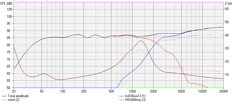

    Модель:Нажмите на изображение для увеличения.

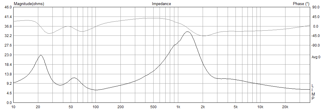

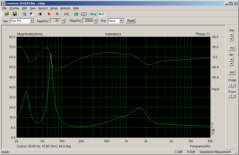

    Импеданс:Нажмите на изображение для увеличения.

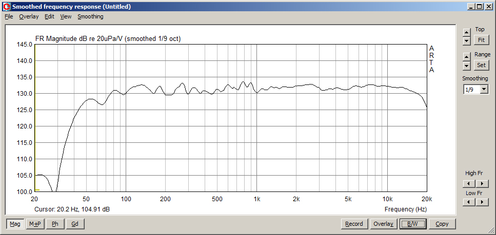

ID:	479622Контроль стыка с 1 метра, басовик отдельно с 20см.
    АЧХ с 40см, на оси басовика:Нажмите на изображение для увеличения.
Название:	common 261025 40sm.jpg
ID:	479623Пищалка, соответственно, примерно градусов под 20.

ID:	480134Проверены двa варианта, примерно на 36 и 39гц, вот результирующий импеданс (вместе с фильтрацией):Нажмите на изображение для увеличения.

    Импеданс опять же при включенной коррекции, как видим, уложились примерно в 6 ом.
Название:	031125 13L5 39hz 2mh7 impedance hi hi on.jpg
    Модель и схема:
Название:	031125 13L5 39hz model.jpg
