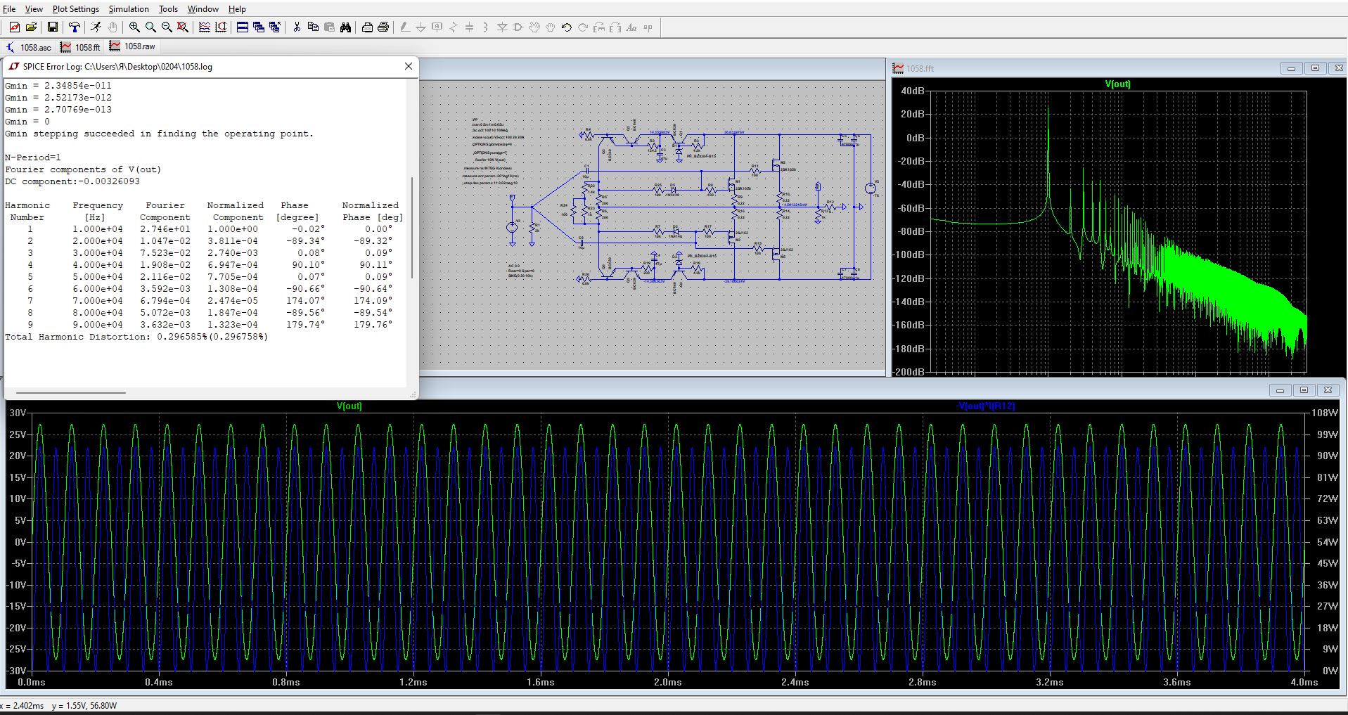

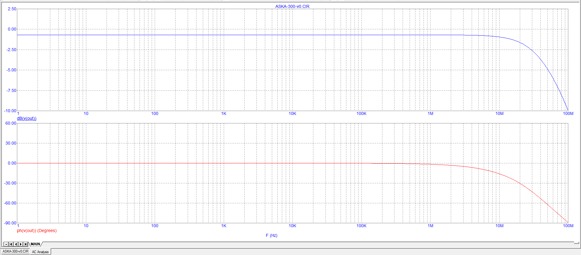

    ОШИБКА НАЙДЕНА ТЕМА ЗАКРЫТА!

    По умолчанию Re: ASKA-130W
    Остапа все несло и несло. Ну какой он гиперлинейный? Обычный повторитель
    И питание надо двуполярное о средней точкой, а то улетит и перекосит
    Не ешь на ночь сырых помидор, тогда и кошмары сниться не будут
    Тебе бы заянть место Галкина а не щастать здесь. Популярным бы стал )) Болтун
    Подели источник на два заземли среднюю точку и успокойся.
    А какой он усилитель???
    Если у него нет усиления.
    Чего тут обсуждать-то?
    Двухтактный повторитель на латералах?
    Цитата Сообщение от divizka Посмотреть сообщение
    Ничтожные искажения
    Увидеть не удалось, может конечно у меня гранаты не той конструкции.Нажмите на изображение для увеличения.
    Странно, а запитай двуполяым?
    ПОДАЙ ЕМУ ДВУПОЛЯРНОЕ, ЭТО ТВОЙ СИМУЛЯТОР НЕ МОЖЕТ ПОНЯТЬ. НА МАКЕТЕ РАБОТАЕТ А У ТЕБЯ НЕТ.
    Скинь файлик сюда, плиз...
    ---------- Сообщение добавлено 02:51 ---------- Предыдущее сообщение было 02:49 ----------
    Там же написано, усилитель ТОКА. Разжувать? Ток от Напряжения отличаешь?
    ...Ну какой он гиперлинейный? Обычный повторитель...
    Именно так. Но хреново другое - что тут же, в ответку, метнули какашшкуууу.
    Не хотел лесзь в тему, но для 1058/162 оптимальный ток покоя 90-120 ма дальнейшее его увеличение результата недает и термокомпенсация им ненужна.
    А афтору выучить русский язык и не писать сленгом 15 летнего недоумка.
