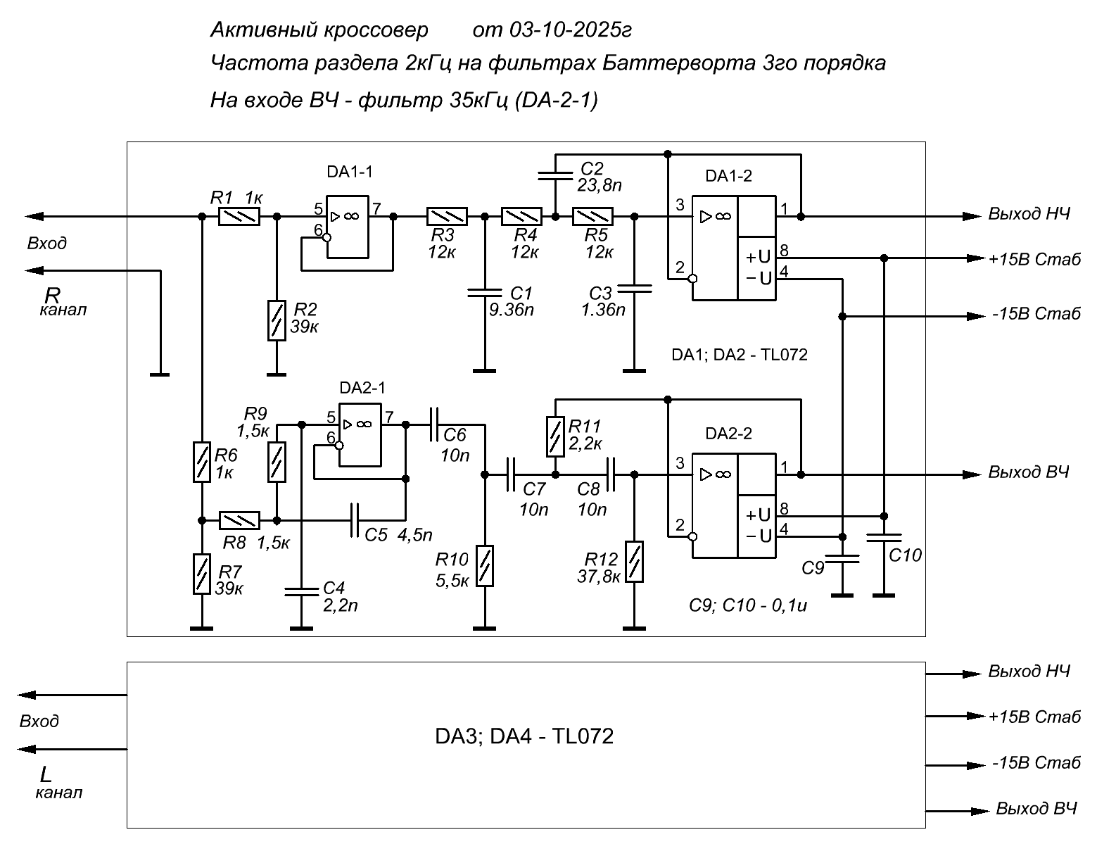

    Приставка с фильтрами изготовлена в небольшом корпусе, в котором установлены стабилизированный БП и схема с четырьмя микросхемами.
Название:	кросс биамп.GIF
    Схема взята из статьи; https://electroclub.info/twick/biamp...iverov-pioneer
    В этой же статье показана удобная программка для расчета полосы и номиналов фильтров; см вложение

    Провёл небольшую модернизацию:
    Дело в том что, при включении — выключении, в любой последовательности, происходит щелчок по ушам. Поставил сетевой фильтр в БП кроссовера от импульсника. Проблема осталась только по включению кроссовера — в последнюю очередь. Надо делать плавное включение кроссовера.
    Также, установил ограничивающий фильтр на 35кГц, для устранения ВЧ шумов от компьютерного ЦАПа. Зарождаемые, скорее всего, в БП компьютера. (небольшая шумовая помеха, с частотой преобразования импульсника, синхронная 100Гц амплитудой 5-10мВ) А, усилитель с выходным-R, реагирует на неслышимые частоты. Поэтому, возможны, амплитудные искажения.
    Но это мелочи…

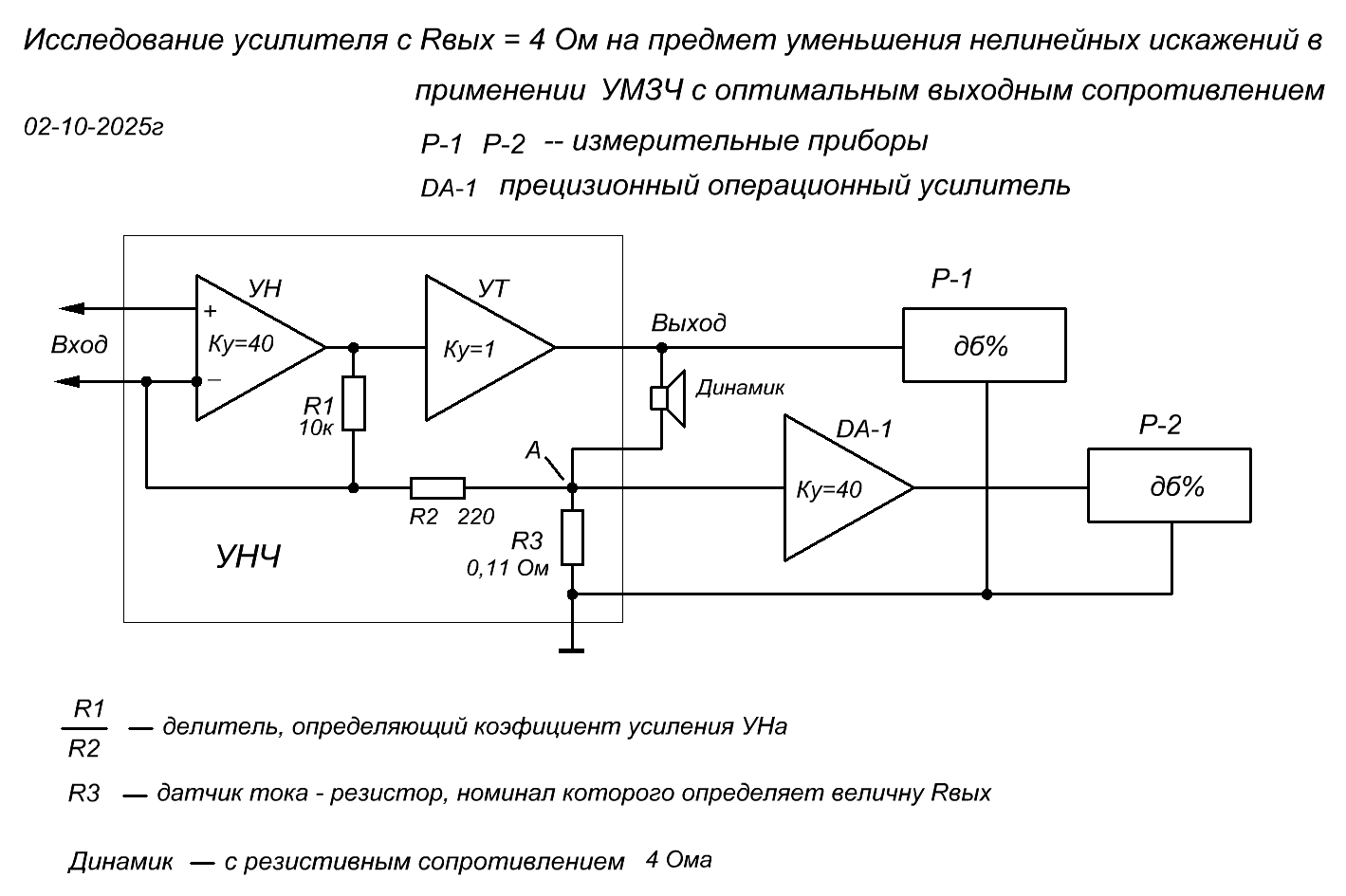

    Продолжая свою главную тему — оптимального выходного сопротивления, замечу, что некоторые заблуждаются в том что ставят равенство между получением выходного сопротивления с помощью токовой ОС и с помощью дополнительного последовательного резистора.
    Связи с этим, показываю измерительную схему с помощью которой можно доказать уменьшение искажений при токовой ОС.
Название:	схема измерения.GIF
    Ставим приборы и подключаем их к «выходу» и к точке А.
    Измеряя гармонические искажения, могу утверждать что в точке А, искажения будут выше чем на выходе. Потому что, в точке А, всегда будут токовые артефакты возникающие в электромеханической системе динамика.
    Но, дело в том что у меня нет приборов для измерения искажений и поэтому не провёл натурных измерений.
    Прислушаюсь к Вашим советам.

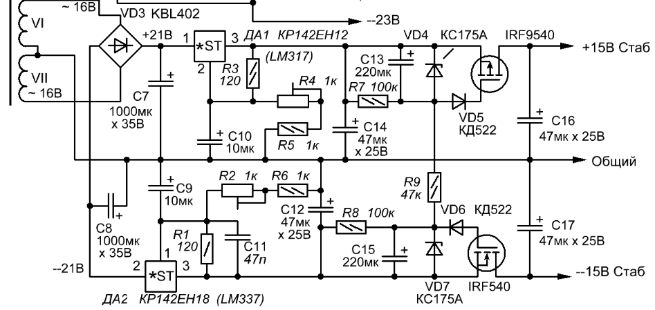

    Дополнительно, в цепи питания ОУ фильтров, поставил плавную подачу напряжения (1,5 секунд) для исключения резких переходных процессов по включению.Нажмите на изображение для увеличения.
Название:	БП актив фильтра.png
    13,336
    По умолчанию Re: Дополнение к теме LESART-17
    1 А что так величину емкости пожалели на С7С10С14?
    2 Насколько полевики на выходе увеличивают Rвых стаба?
    3 Кстати, на этих полевиках ожн организовать "виртуальную" батарейку для дополнительной фильтрации питания ОУ
    Цитата Сообщение от scorpin Посмотреть сообщение
    Необходимость обусловлена присутствием шумов и помех находящихся выше звуковых частот, которые могут влиять на сигнал воспроизведения звука.
    Откуда они там ?
