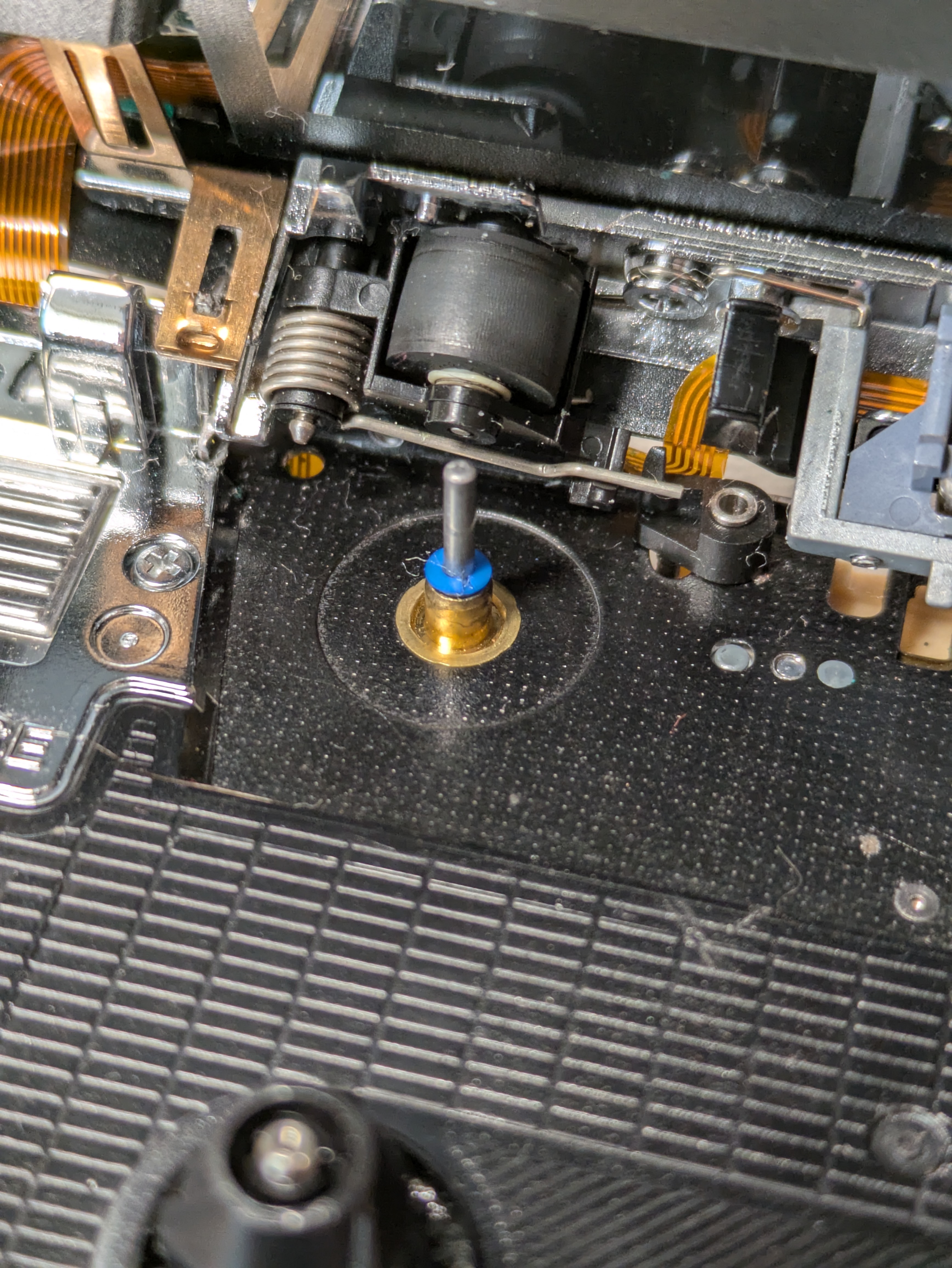

    По умолчанию Горизонтальный люфт тонвалов sony плеера wm-f701c составляет 0,1 мм. Это мусор?
    Успешно отремонтировав двигатель, я похоже подошел к тупику. С таким люфтом есть ли смысл его ремонтировать дальше?

    По умолчанию Re: Горизонтальный люфт тонвалов sony плеера wm-f701c составляет 0,1 мм. Это мусор?
    Люфт 0,1 мм это действительно приговор для магнитофона. Можно набить втулки густой смазкой и использовать магнитофон на восроизведение, записовать на такой не стоит.
    Зависит от пары скольжения, к тонвалу. Если бронза, то радикально - заменить втулку, с минимально возможным допуском, в упрощённом варианте, аккуратно поджать кернением. В случае с пластиком, возможно это изначальный допуск, с учётом класса аппарата

    Это не магнитофон
    ---------- Сообщение добавлено 12:51 ---------- Предыдущее сообщение было 12:42 ----------
    Я потом вспомнил, что девиация скорости протяжки имеет свои частоты для разных узлов. Все что связано с тонвалом будет дробить звук с частотой ок. 10 Гц. 2-3 Гц, плавание звука - это прижимной ролик, ну и до сотни Гц - двигатель. Трудно определить на слух, но звук будет "грязный". У меня сейчас преобладает плавание. Т.е. похоже на прижимной ролик.
    Ну и т.к. это плеер чуть больше за кассету, высокого класса, то бронзовые подшипники запресованы в железное основание, и здесь только смена механизма целиком. Ну и покупать кота в мешке минимум за 100 евро, я тоже не собираюсь. Поменяю ролики а там будет видно.
    И сразу станет понятно,что это не ролики....
    Ну, а чуть керном в тело бронзы по кругу нельзя?
    Те с торцов металл чуть «вдавить» вовнутрь?
    Бронза мягкая, зазор уменьшится
    Да, из дюбеля под строительный пистолет. Обточить, чтоб удобно было подлезть, и выбрать оптимальный угол заточки, однозначно менее 60°. И крайне желательно сделать наклёп с двух сторон втулки, по опоре ось скорей всего плавает
    Я к таким микрооперациям не готов. Не служил в танковых войсках.
    Вполне возможно. Эти старые плееры любят водить за нос. Особенно миниатюрные и напичканные. Но еще новый пасик на подходе. "Если долго мучиться, что нибудь получится".
    ---------- Сообщение добавлено 17:55 ---------- Предыдущее сообщение было 17:46 ----------
    Диаметр тонвала 1,3 мм!
    Закажите у токаря новую втулку , после запрессовки пройдите разверткой
    Кстати, если это выработка, то она должна быть максимально выражена по направлению прижима ролика. Т.е. люфт должнн быть разным, в разных направлениях. Если это не так, значит таковы допуски. А подщемить накерниванием можно и с помощью анодированного самореза, у него достаточная твёрдость и подходяший угол.
    Скорее всего Левшу надо задействовать Да и она несъемная.
    ---------- Сообщение добавлено 10:47 ---------- Предыдущее сообщение было 10:39 ----------
    Кстати, если это выработка, то она должна быть максимально выражена по направлентюию прижима ролика. Т.е. люфт должнн быть разным, в разных направлениях. Если это не так, значит таковы допуски. А подщемить накерниванием можно и с помощью анодированного самореза, у него достаточная твёрдость и подходяший угол.
    Благодарю за дельную мысль! Оказывется люфт больше в стороны от предполагаемого вектора прижима. Т.е. нелогичен. Но в других плеерах подобного класса люфт практически незаметен. Даже не ощущается пальцами. Этот люфт я замерял штангелем относительно корпуса, надавив то в одном то в другом направлении на маховик.
    Тут лучше найти левшу-токаря
    Просверлить, запрессовать, просверлить и пройтись разверткой. Учитывая размер отверстия - развертку еще и поискать придется.
    Кернить, думаю, мало толку - бронза в подшипнике, она не такая пластичная как, скажем, латунь. Может и выкрошиться.
    Не выкрошится, не стекло. Поразмышлял, можно обойтись без ударного воздеиствия. Просто вынуть ось, с маховиком, приложить к втулке с двух сторон стальные шарики и давануть тисками. Должно завальцеваться в должной мере. Если понадобится, развёртки на 1,3мм., продаются во Всех Инструментах.
    Пришел новый пасик из fixyouraudio.com. 70 мм в диаметре, против 60-ти что я пользовался в ожидании. Оделся он без особого натяга и усилия. Но дальше произошло "чудо", плавание звука исчезло настолько, что я даже удивился, как так может быть. Только стационарные деки без пасиков, а такде плееры DD-серии могут быть лучше. Так что вопрос по сути разрешился без хирургического вмешательства и можно считать закрытым.
    Всем желающим мне помочь, огромное спасибо! Даже интереснее ковырятся. С этим плеером есть еще одна проблема, не переключает воспроизведение в обратном направлении, когда вставлена кассета. Без кассеты механизм переключается. Но это выходит за рамки данной темы.
