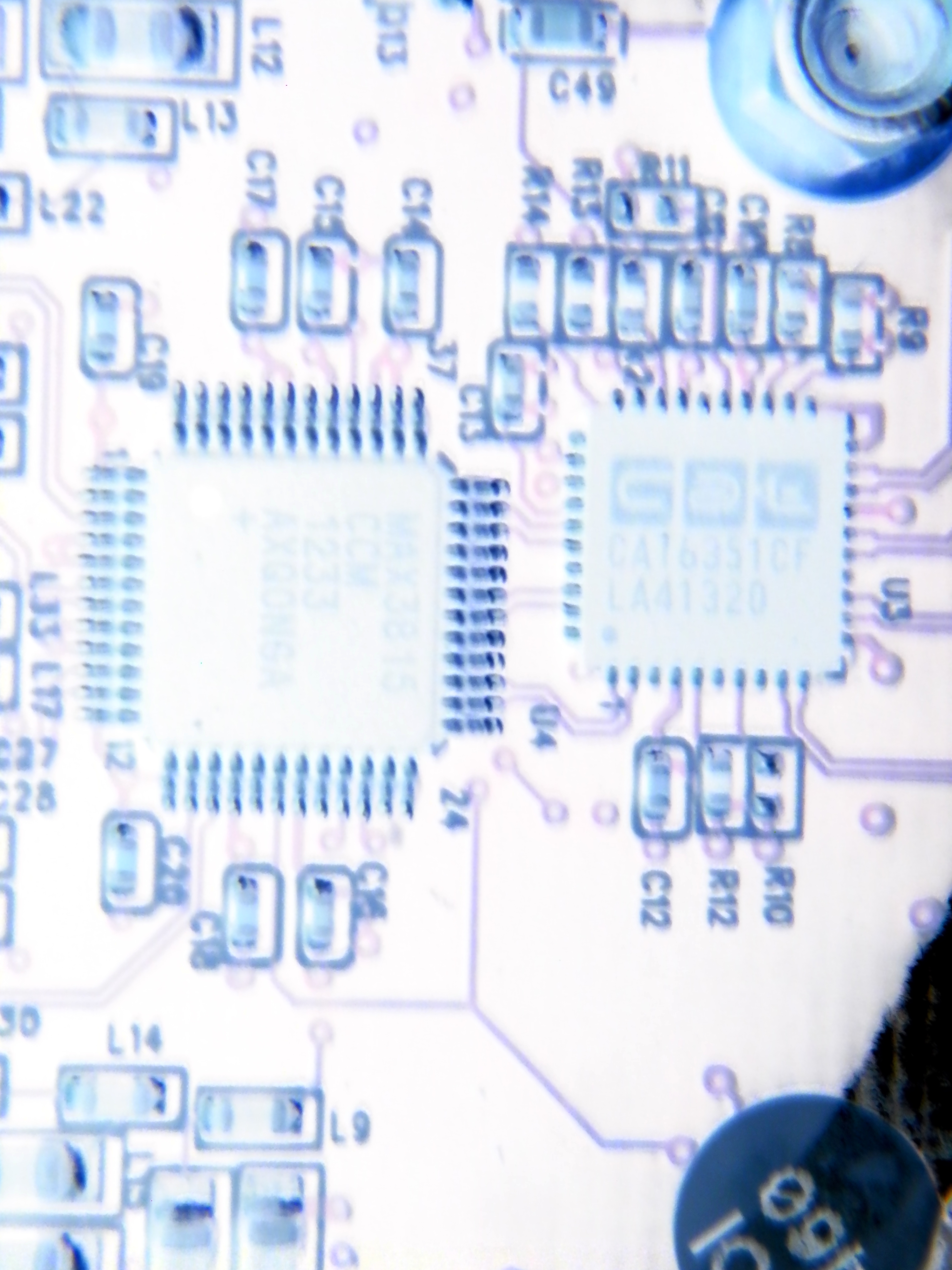

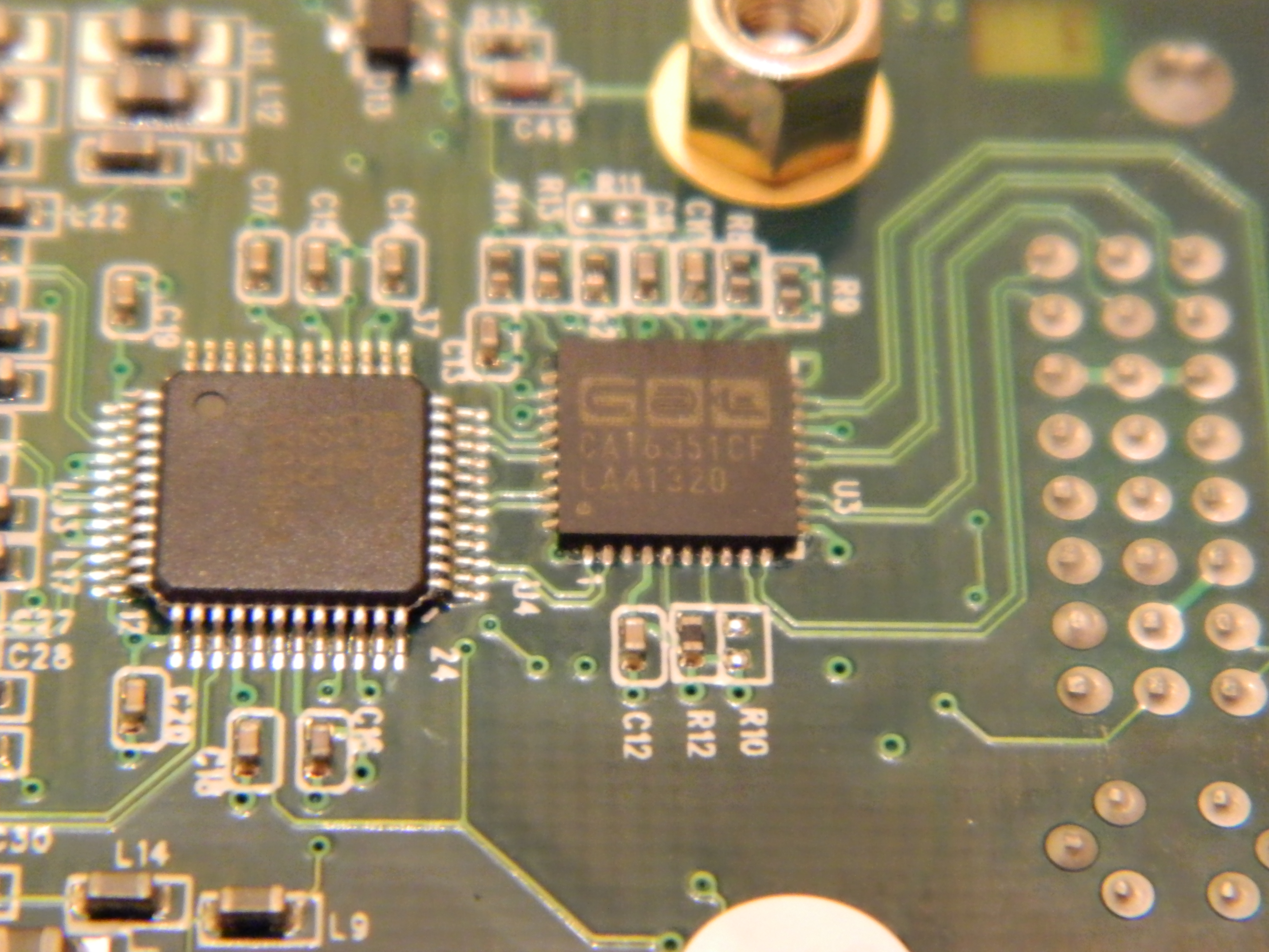

    Передатчик-приемкник DVI по витой паре Kramer PT-571HDCP / PT-572HDCP+
    Разобрал приемник из любопытства.
    С одной стороны платы пара чипов:
    Приемник MAXIM MAX3815 --- TMDS Digital Video Equalizer for HDMI_DVI Cables
    А далее между ним и выходом стоит еще чип. По поиску найти не могу (вроде ca16351cf), может кто знает, что это?
    з.ы. Кстати, есть ли смысл передавать такими устройствами звук I2S?

    I2S это интерфейс для связи в пределах одной печатной платы. Я бы не стал его передавать куда-то по витой паре.
    Если TTL/CMOS уровни преобразовать в LVDS, то на некоторое расстояние можно, во всяком слуае, до метра по HDMI кабелю работает на РСМ768/ДСД512.
    А если им что-то промодулировать, то мжоно и значитально дальше. Например через CML я и на 20 метров передавал, а по радио - на 10-15 (но там задержка пара десятков мс, так что не для всего годится).
    P.S. I2C тоже изначально был задуман как внутриплатный интерфейс, однако же потом его начали применять и между устройствами (AppleBus, PM-Bus, etc.)
