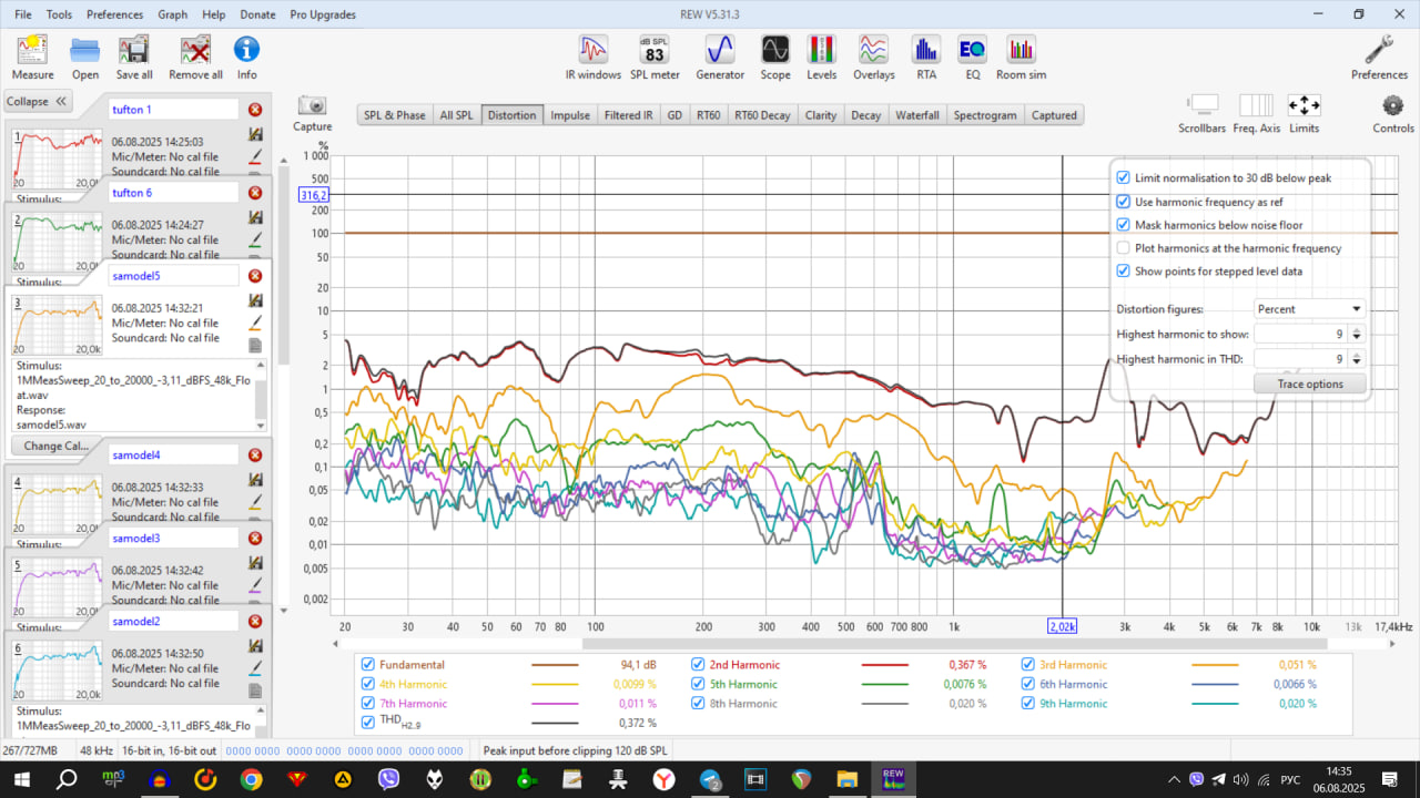

    В общем суть такая.
    Измерял свою самодельную колонку на базе ширика и авто саба методом граунд план (когда микрофон лежит на земле).
    Придя домой и обработав замеры увидел интересное явление, а именно выравнивание АЧХ на высокой громкости относительно низкой. Громкость регулировалась бесконактно, поэтому механические свойства регулятора громкости можно не учитывать. Никаких компрессоров в колонке также нет.
    Как можно объяснить это явление?

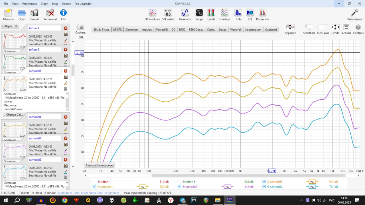

    По умолчанию Re: Разная АЧХ при измерении на разной громкости
    А где выравнивание ?
    Аватар для Odmin
    23.08.2023
    158
    Выравнивание относительно низкой громкости. Видно что голубая имеет более явный наклон чем верхняя
    Вероятно при большой громкости уровень гармоник настолько большой, что он изменяет АЧХ.
    Если бы вы выложили не картинки, а файл измерения в архиве, был бы более предметный разговор.
    Последний раз редактировалось mAxSpace; 07.08.2025 в 18:25.

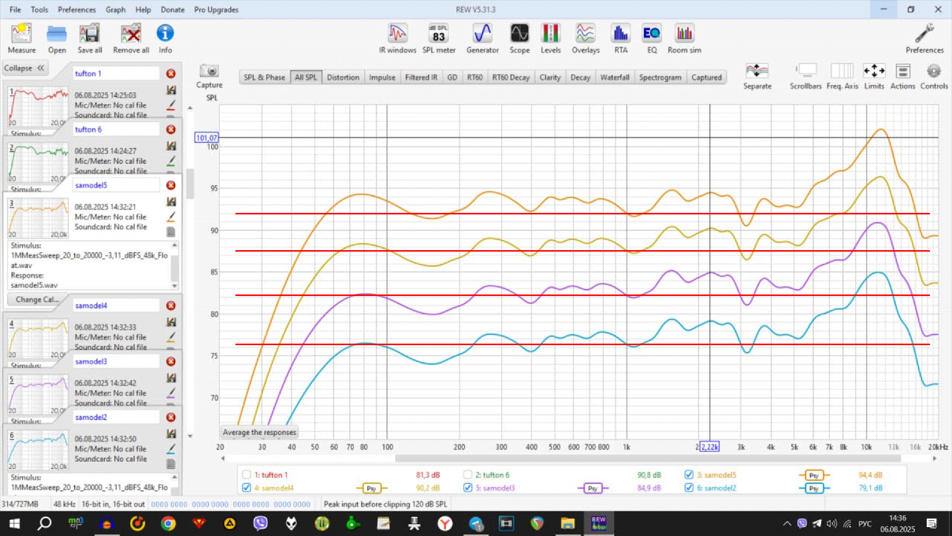

    где выравнивание
    Похоже Odmin имеет ввиду, что с увеличением громкости низ подтягивается на пару дБ.Нажмите на изображение для увеличения.
    КРГ микрофона)))
    Есть такая вероятность.
    Не высокий конец, но бывает и сильно хуже
    Файл нужно окультурить, там пока бардак. Еще не занимался
    Шумовая полка отсутсвует т.к измерял воспроизводя свип на внешнем устройстве, вне программы REW

    ---------- Сообщение добавлено 19:14 ---------- Предыдущее сообщение было 19:10 ----------
    Да. Вот более наглядно
