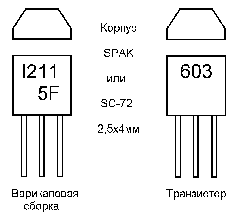

    Ищу даташит на 2SC603
    Ну или не его, но единственная надпись на корпусе "603". Корпус типа S-PAK (или SC-72 шут их разберешь) в общем в плане 2,5х4 мм
    Предположительно PNP транзистор, со встроенными в базовую и базо-эмиттерную цепь резисторами.
    Все найденный ссылки или ведут на сайты, куда нет доступа или на какие-то 2х транзисторные сборки в металлостекле.
    Вот картинку его нарисовал и еще варикапной сборки - мож кто опознает :Нажмите на изображение для увеличения.

    Варикап опознан как SVC211SPA, даташит найден, поиски даташита на транзистор продолжаются.

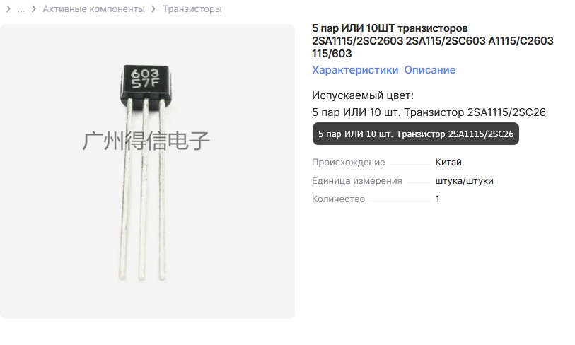

    Оно или не оно ? .Нажмите на изображение для увеличения.

    трехногая варикапа КВС111А, если ч0 бывает

    Это опять "веселые картинки" от наших китайских друзей, вот поэтому и ищется даташит или на 2SC603 (если оно 2SCхх) или некий даташит на 2SC2603, где сказано "допускается такая маркировка".

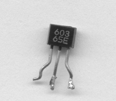

    Вот только обитают обитали они в чистокровном японском (Митсубиши) аппарате 1985-1986 года выпуска.

    Сам удивился, что не японский вообще диапазон, собственно оно не работало. Причина - сгнивание части ПП приемника - перенёс синтезатор-процессор на свою плату - появилась индикация, но на кнопки не реагирует в режиме приемника, а в режиме магнитофона реагирует. Оппа - да без замыкания петли ФАПЧ работать не хочет. Перенеёс УКВ блок - зашевелилось. Дальнейшую историю вы знаете.
    Собственно в процессе переборки добыта горсть (14 шт.) таких транзисторов - хочу про них узнать побольше. Остальные транзисторы, кроме транзистора в УВЧ УКВ блока (не имеющего вообще маркировки) опознаны.
    "Транзисторомер" показывает что это N-P-N транзистор с h21э=270-300 (Ik=3мА) и коллектором посередине...

    Цитата Сообщение от Lapa Посмотреть сообщение
    2sc2603
    Про это уже был разговор на других сайтах - 2SC2603 будет маркирован 2603 в первой строке.
