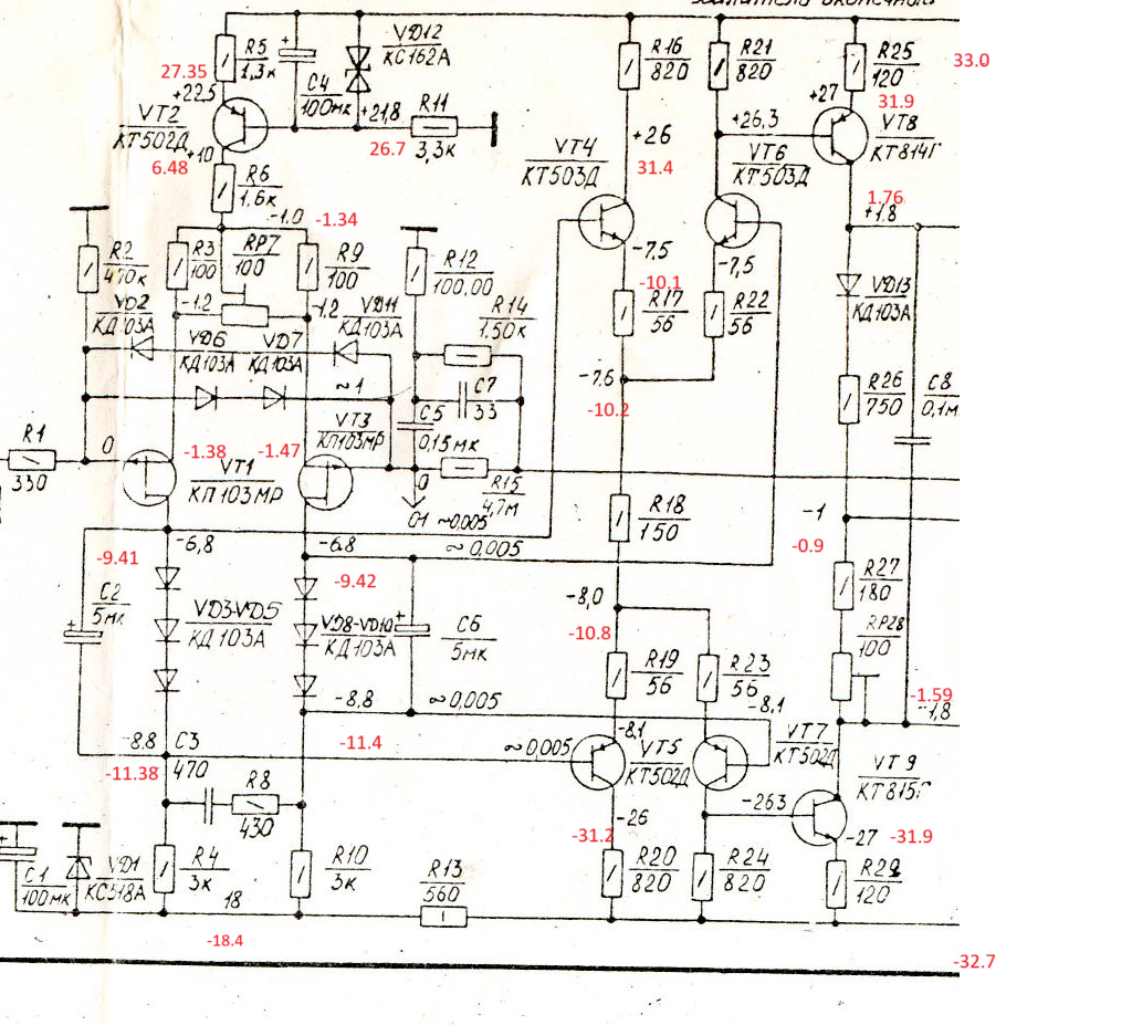

    Приветствую!
    Есть вроде рабочий усилитель, но не могу выставить ноль подстроичником R7, довожу до 45 мВ и упираюсь влево.
    У меня такое подозрение что это изза того что в розетке уже давно не 220В. По схеме все напряжения написаны для питания 28 вольт, а у меня 32 в плече.
    Во входном дифкаскаде мне кажется все раcчитано на фиксированые падения напряжения на стабилитронах и диодах, вот его и перекосило.
    Хочу привести в порядок желательно подбором номиналов и/или заменой полупроводников, менять cхему не охота, есть специалисты кто вангует по картинке и может помочь?
    Спасибо!
    З.Ы. да оба канала совершенно одинаково себя ведут.

    обновилс схему- красным мои измерения рядом с оригинальными, питание показывает +33.0 -32.7

    Вы правильно мыслите. Замерите падение напряжения на самих стабилитронах. На VD1 должно быть 18 вольт на VD12 6,2в. Сравните напряжение на самих столбах из трех диодов, судя по схеме должно быть около 2х вольт. В случае неравенства проверьте на каждом диоде. Все напряжения на схеме указаны. Измеряйте относительно общего, обращая внимание на указанную полярность.. На среднем выводе RP7 и коллекторе VT2. От результатов измерений можно поменять конденсаторы С4,5,6 и С1 в последнюю очередь. Конденсаторы можно погреть старым дедовским способом, паяльником.)) Не больше 5-10 секунд. Если напряжение на выходе поплывет - менять.
    Так как одинаковая неисправность в обоих каналах, предполагаю, что это VD12 или С4.)
    А напряжение в розетке, тоже можно измерить.)
    Надеюсь, что напряжение на обоих плечах питания, Вы замерили и они равны.))

    Спмое простое - параллельно R4 или R10 припаять ~10 кОм (или немного меньше) и попробовать заново. Параллельно какому из них припаивать зависит от того, +45 или -45 мВ...
    ПС. 45 мВ - это ничто.
    Хотя схема хитрая. Может придется корректировать R20 или R24...

    Вроде ничего криминального нет. Возможно полевики не подобраны.
    Для проверки их можно было бы махнуть местами, но проще увеличить R3 или R9 до 150 Ом. Регулировка должна проходить через ноль.

    В обоих каналах 45 мВ. Похоже, что пары распаровали по каналам. Красивенько и симметричненько распаровали...

    Спасибо всем за подсказки, есть резулютат.
    Сначала про полевики, пайка оригинальная и видно что в каждом канале стоят транзисторы из одной партии - даты совпадают. Я менял из между каналами и крестом, и плечо на плечо - только хуже.
    Просто поменяв местами в одном канале ситуация не изменилась, но стала зеркальной - подстроечник ушел до конца в противоположную сторону и все.
    Поменяв R3, R9 на 150 Ом по совету Vovan_ZH, ноль таки удалось настроить. Дальше я заметил что стабилитрон дает не 6.2 а 6.0 в одном канале - заменил и стало немножко лучше. Ноль уже был не в конце подстроичника а чуть ближе к центру.
    Дальше подумав у меня родилась теория которая на мой взгляд может что то объяснить. Эта теория объясняет почему ноль уехал в обоих каналах одинаково.
    При увеличении питающего напряжения источник тока на VT2 дает ток на 30% меньше (почему кстати ?) но судя по падению напряжения на R4 это 2 мА в плече вместо 3мА. Возможно при таком маленьком токе параметры полекиков просто разъезжаются.
    Для проверки поставил стабилитрон VD12 на 7V и, о чудо, ноль стал еще ближе к середине подстроичника и настраивается намного плавнеее.
    По моим подсчетам, чтоб напряжения во входном каскаде соответствовали схеме надо поставить 9V-9.5V
    Поправьте меня если я не прав.
    З.Ы. посмотрел даташит на КП103М Начальный ток стока 3-12 мА. Похоже при 2мА даже подобраные пары разьезжаются.
    На транзисторах есть индекс МР?
    Я рекомендовал только один резистор заменить, тот что не коротит подстроечник в конце.
    На то он и генератор тока, что бы вдуваемый им ток в дифкаскад, не зависел от напряжения питания и сопротивления(потребления) нагрузки. Ток зависит от напряжения на стабилитроне и резистора R5. Т.е. необходимый ток можно регулировать резистором R5. I = (Uстабилитрона - 0,6)/R5. Если посчитать по схеме, получится 4,3мА. По 2,15мА на транзистор. По вашим первым замерам, он такой и был. На стабилитроне было 33-26,7=6,3. Видимо сыграла погрешность двух измерений, поэтому лучше сразу измерять на самом стабилитроне.
    Это при R3,R9 150 Ом?
    Мне кажется, что это излишний перфекционизм.
    Так какие транзисторы, стоят на самом деле. Перекос то конкретно от них, да и остальные напряжения тоже.
    Мне кажется, аппарат таким был изначально. И как уже говорили, 45мВ не такое большое напряжение на выходе. Но для себя, всегда хочется сделать правильно. И подстроечник в конце - нехорошо. Какого года аппарат?

    Ставьте обратно 100 Омные резисторы и подбирайте стабилитрон. Сначала кс162, если перекос останется, то кс168. Можно последовательно 6 вольтовому диод включить. На 0,6 вольт увеличится. Ориентир, напряжение на резисторах R3,9. Судя по схеме, должно быть 0,2 вольта. У вас гораздо меньше. Увеличив стабилитрон до 9 вольт, вы сильно сдвинете рабочую точку дифкаскада. Ну и при желании можно поискать пару КП103МР или подобрать самому.

    Если сильно хочется увеличить режимный ток дифкаскада, то удобнее уменьшать R5, чем подбирать Д12. При этом, кстати, "поплывут" режимы всей схемы при минимальном успехе в достижении преследуемой цели...
    Чтобы получить ноль на выходе, нужно пропорционально уменьшать/увеличивать R4/R10 (или наоборот R10/R4 - в зависимости от полярности "нуля" на выходе). Но проще уменьшать один из них, напаивая "сверху" резистор.
    Я выпаял бы подстроечник, а "0" на выходе получил бы подстраивая R4 и R10 - так, как это делается в "приличных" ОУ.

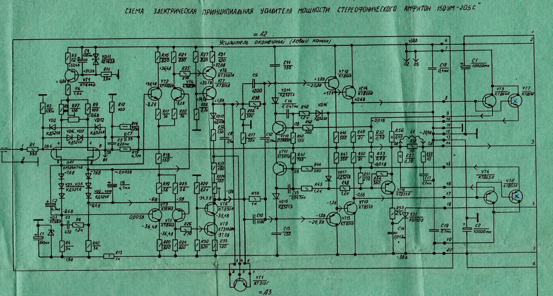

    Ну в общем понятно, действительно он скорее таким и был кривеньким изначально. Полевики просто КП103М без "Р". Купить пару десятков и попробовать подобрать наверно можно, но я не нашел их в товарных количествах так сходу.
    У этого усилителя было ище пару новых моделей, в версии 150УМ-205С уже поставили сборку КР504НТ4Б. Я бы все же поставил может какие нибудь импортные полевики которые уже идут без такого дикого разброса, есть такие?
    Да кстати изучая эту схему видно что усилитель питается от 38 Вольт а R5 уменьшили до 1 кОм. Предложение buratino выкинуть подстроичник жизнеспособно - явно слышен шорох когда его крутишь. Хотя видел на авито кастрированый усилитель где чел выкинул входной аттенюатор и переключатель колонок да и защиту похоже до кучи. Вместо переключателей на передней панелит зияют дыры. Сделал видать, послушал и продал. Не хочу скатываться в такие крайности, все таки надо уважать старые вещи - да и знаю я точно, что выглядит уродливо и неопрятно нормально звучать не будет.
