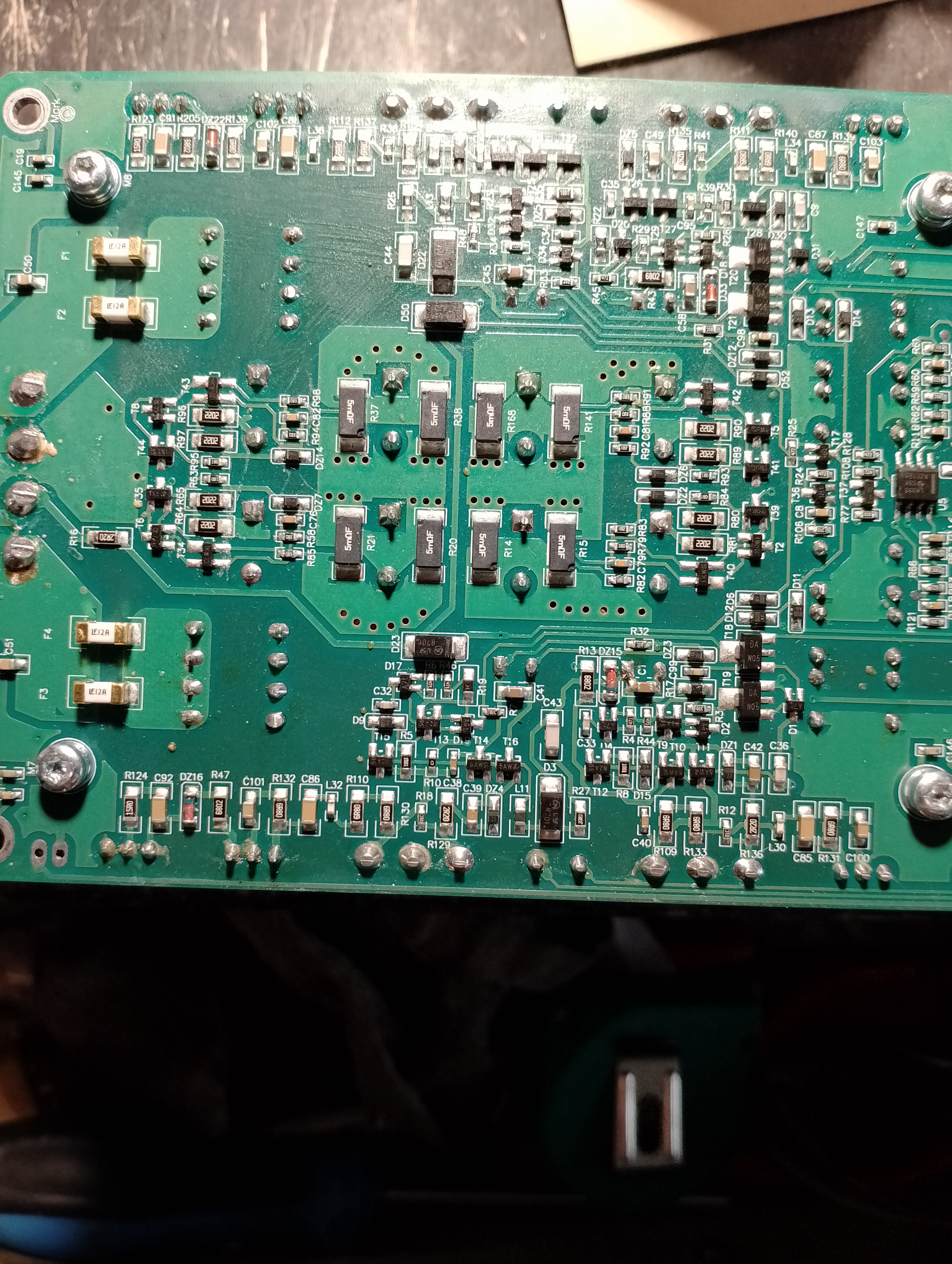

    По умолчанию что это за деталь?
    похоже на резистор SMD размером 2512 и надпись 5mOMF нигде не смог найти инфу, может кто то знает? (видимо эти резисторы просто являются перемычками)

    По умолчанию Re: что это за деталь?
    5 миллиом сопротивление почему не устраивает?
    veekey, А если такое обозначение ? .Нажмите на изображение для увеличения.

    Обычно это токовые R .
    Резистор и есть, 5 миллиом, F если мне память не изменяет, это 1%.
    Нет конечно, для этого существуют Zero Ohm, да и по лайоуту видно что перемычки тут были бы не нужны.
    Это датчики тока ("шунты").
    Странно что они имеют метку на одном из углов. Сначала показалось что скол корпуса, а нет, метка.
    У резисторов, даже используемых в качестве датчиков тока, обычно никаких меток нет, т.к. оба вывода равнозначные.
    В данном случае метка никакого значения не имеет, видно же, что расположены хаотично.
    Но некоторые датчики тока имеют специальную форму.
    В этом случае расположение имеет значение
