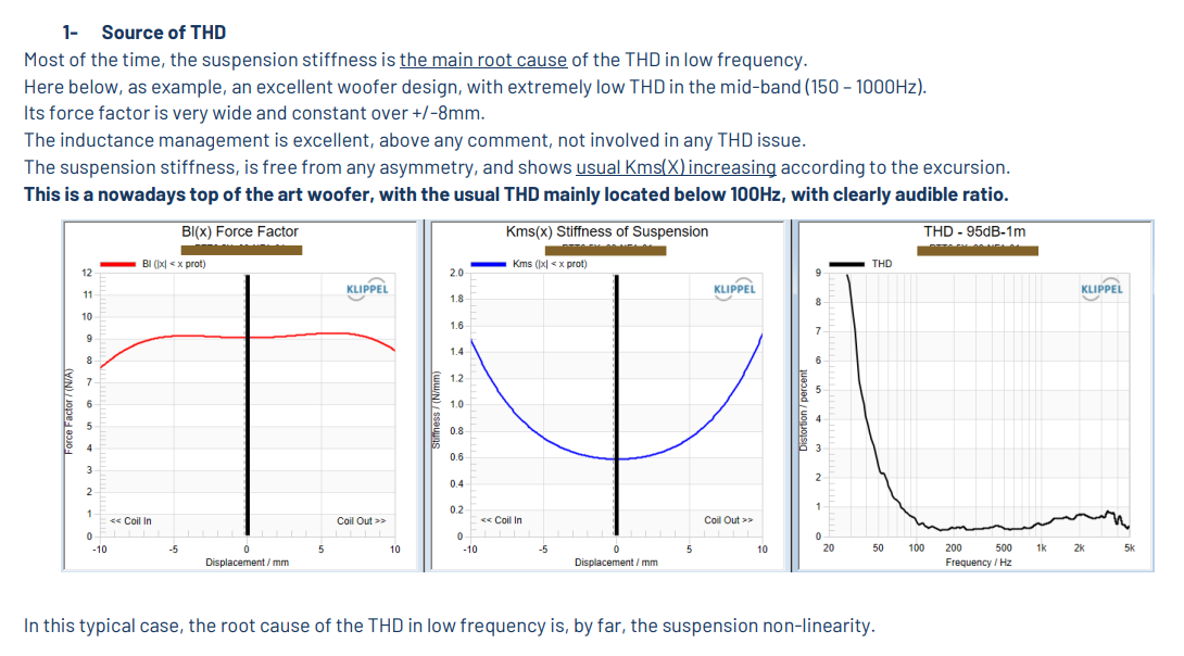

    В обзоре выставки Хай Энд в Мюнхене Depo196 показал поразительные графики от французов _www.kartesian-acoustic.com/. И Юра не уверен в верности заявленного и мне что-то не спится с тех пор. Линейность Bl и Kms в большом диапазоне смещений поражает. Может кто уже изучал на практике?
    Линейность здорового человека, что тут такого.
    Если полазить на сайте https://audioxpress.com/tags/Test-Bench или по журналам, то можно найти и других представителей таких выдающихся результатов.
    Вопрос в том, а даст ли это преимущество и в каком случае? Мы слушаем на громкости 85, где все динамики имеют низкие КНИ, в том числе и 2ю гармонику, которая происходит из этих графиков линейности. Это важно для сабов в большей степени. Но и не помешает для обычного НЧ

    THD 0,3...0,5% на СЧ ?
    По мне так типично для любого среднего динамика.
    Не видел чтоб кривую BL где то светили. Но порылся в теме - оказался ужас на крыльях ночи даже у моих любимых динамиков. Походу мы просто привыкли к этой кривизне. А французы не показали за счет чего у них так красиво все.

    во-первых, где Le(x)
    во-вторых, пределы линейности можно увеличить грубо - взять всю систему в увеличенных масштабах, - а можно захитрожопить и сделать более линейную вещь в тех же размерах подвеса/шайбы/МС
    в-третьих, если щепетильное внимание асимметрии нелинейности - по большому счету есть смысл выбрать на графике правильное смещение, а суперстрогая или не суперстрогая симметрия - это мелочи, хотя кому как
    А при чем тут Le(x), если показано BL? В самом деле интересная система, но озможно она теряет смысл с повышением частоты и реально актуальна для шейкеров и сабов...

    По умолчанию Re: Вуферы Картезиан. Кто трогал?
    Почему? Нелинейность и BL(x), и L(x), это источник модуляции основной полосы низкочастотными составляющими. Это от подвеса там мало что зависит (от нелинейности Cms).
