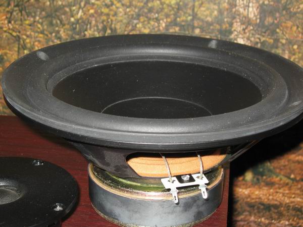

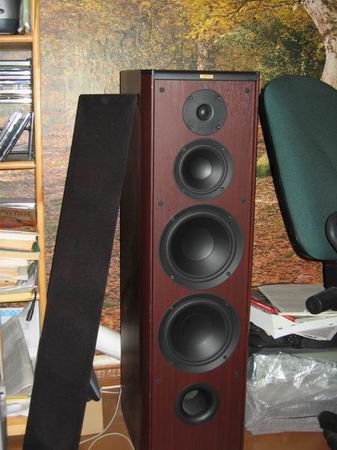

    По умолчанию JAMO CLASSIC 10
    На данный момент рассматриваются как "набор динамиков".
    Нет, колонки вполне рабочие, но абсолютно не прижились в системе по причине бубнения и "задавленной" середины. Три года отдыхают по углам. Можно продать за 300 - 350 енотов, но, думаю головы (4 вуфера, 2 СЧ и 2 ВЧ) стоят дороже.

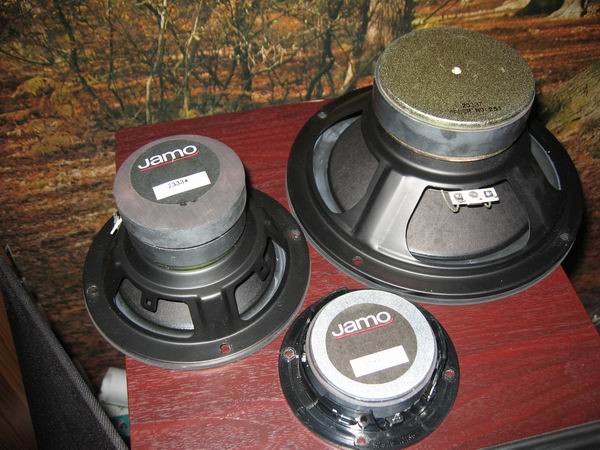

    Головки такие: ВЧ - 21452, СЧ - 23334, НЧ - 20337. Вуфер и серединка ОЧЕНЬ похожи на Peerless 850136 и 850104 соответственно. Это утверждает, так-же чел с DIYAudio. Вот результаты его промера двух вуферов 20337:

    Вопрос знатокам: продавать "конструктор" целиком, или можно сделать на этих головках что-то стоящее (допуская их анологичность соответствующим Пирлесам)?

    Бубнит - уменьши добротность фазоинвертора (вплоть до затыкания) или удлини его.
    Середина - схему фильтров срисуй. Кстати, в бубнении могут быть виноваты фильтры так же, конкретно - сопротивление последовательной катушки в фильтре НЧ динамика.
    14.05.2006
    70
    6,549
    По умолчанию Re: JAMO CLASSIC 10
    Все головки Пирлесс. Это как раз случай "доработанных" удешевленных голов.
    Раз есть измеренные данные по головам, то ничего не стоит запихнуть их в Юнибокс и посмотреть, что есть и что надо.
    Правда, если не нравятся, можно просто продать, чем париться. Если интересен процесс, то можно потренироваться.
    Задавленную середину может и не удастся приподнять, так как может быть средник используется без гасящего резистора, а чувствительность двух басовиков впараллель скорее всего превышает чувствительность средника даже с учетом баффл степа.

    фЕДОР ЧАЛЫЙ, сколько объем ящика? Я думаю, что даже нигде не прикидывая ясна причина неудовлетворительной работы басового звена - маленький ящик. Эквивалентный одной головы 35 литров, их пара.
    Я бы продавать не стал, нормальные головки, без пафоса, сделай из них АС, послушай, не понравится - забодаешь. Какая разница в каком корпусе продавать в фабричном или своем, а фильтры вообще не будет видно. Опять же приличные катушки сможешь впеньдюрить, намотать их не проблема. Ну и главное - сам процесс. У тебя там есть камрады с микрофонами, можно либо к ним, либо микрофон одолжить.
    Сергей.
    14.05.2005
    2,335
    Низкочастотники правда похожи на 850136. Если это так, то рекомендованный объём ящика для одной головки в ФИ 100 литров по даташиту. То, что на фото, радикально меньше.
