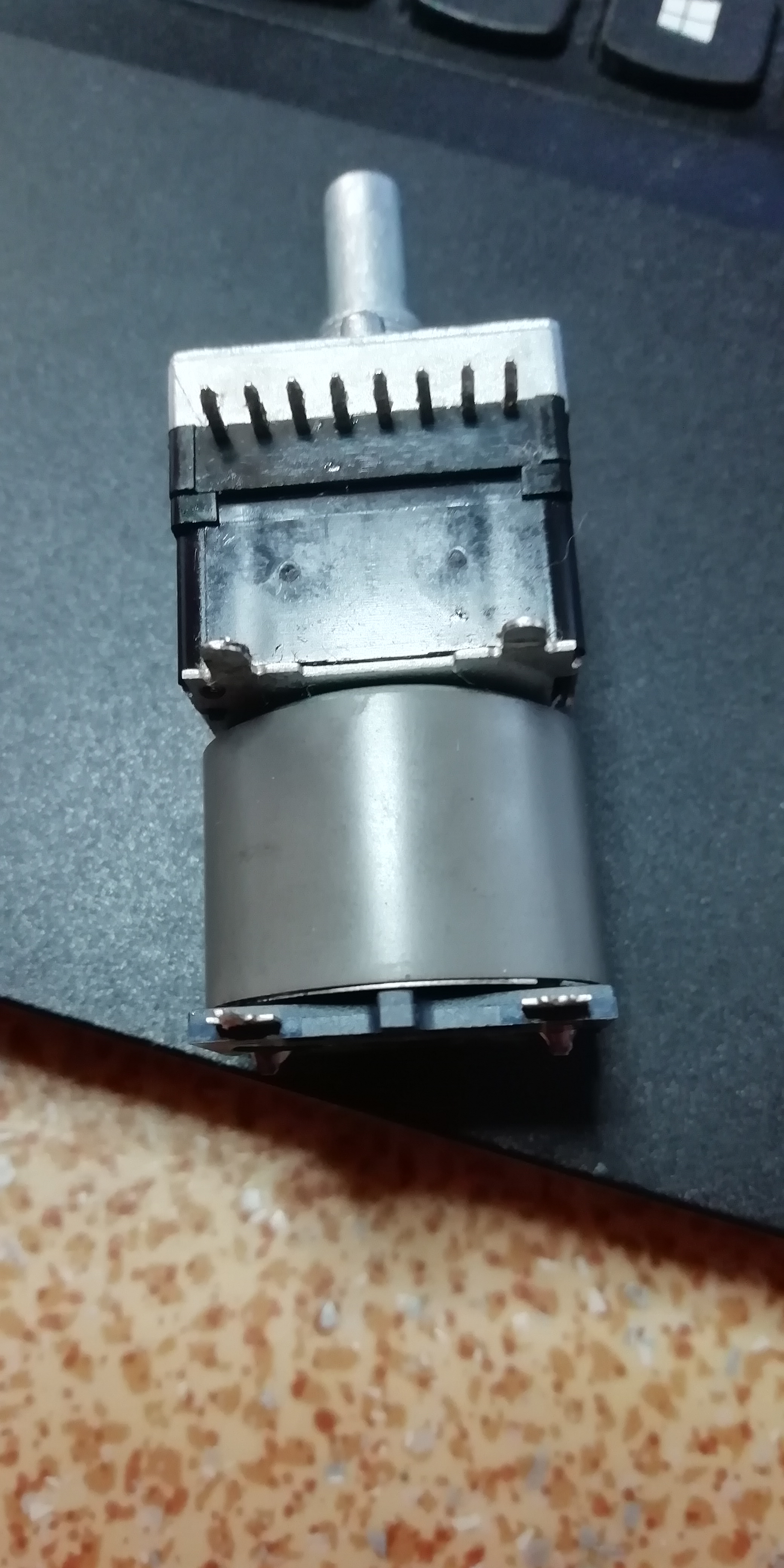

    Помогите, плиз, найти даташит на этот Alps или просто распиновку. И, второй вопрос, где взять на 20 ком с хар-ой В сдвоенный и можно без двигателя, чем можно заменить в общем. Откуда ноги растут пофигу, пусть не в ряд.

    А он, что, не звонится?
    Что распиновку тестером не опоеделить?
    Такой в Ямахе 790 (1090) стоит, если я не ошибаюсь
    Можно по разводке глянуть.
    Привезти - там же Ваше объявление «Из Китая»
    Могу сказать со 100% уверенностью, что в Китае есть представитель Альпса. У него и купить.

    У моего сдвоенного ALPS на 10кОм, моторчик немног смещен в бок
    А этот, видимо, китайский, и счетверенны, а может, даже, сдeсяеренный )))
    В любом случае, вас на сайте ALPS забанили?

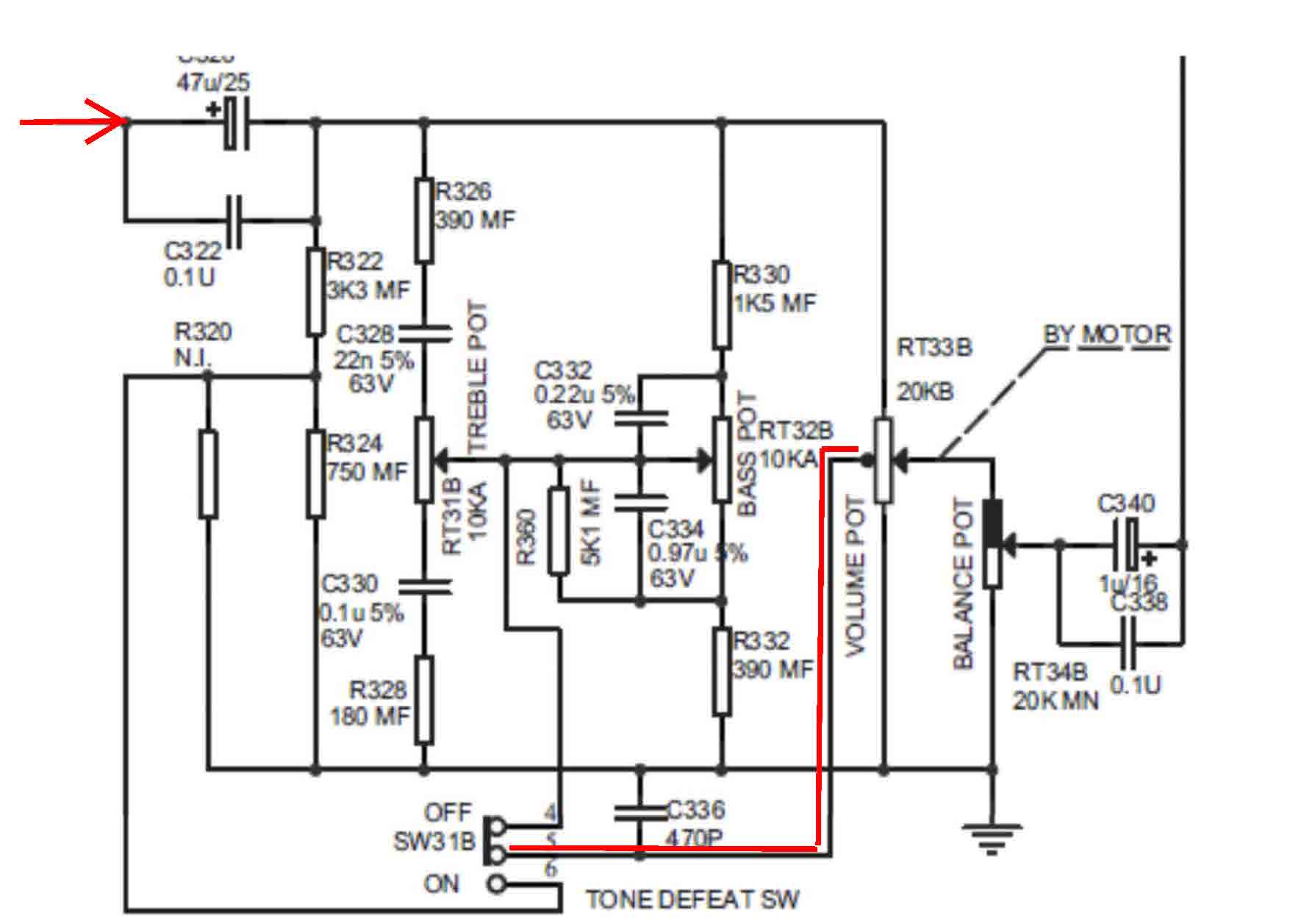

    Спасибо, а то я окончательно запутался, потенциометр звонится по идиотски, не понять где конец начала и наоборот. По всей видимости из-за этих отводов на TONE DEFEAT.

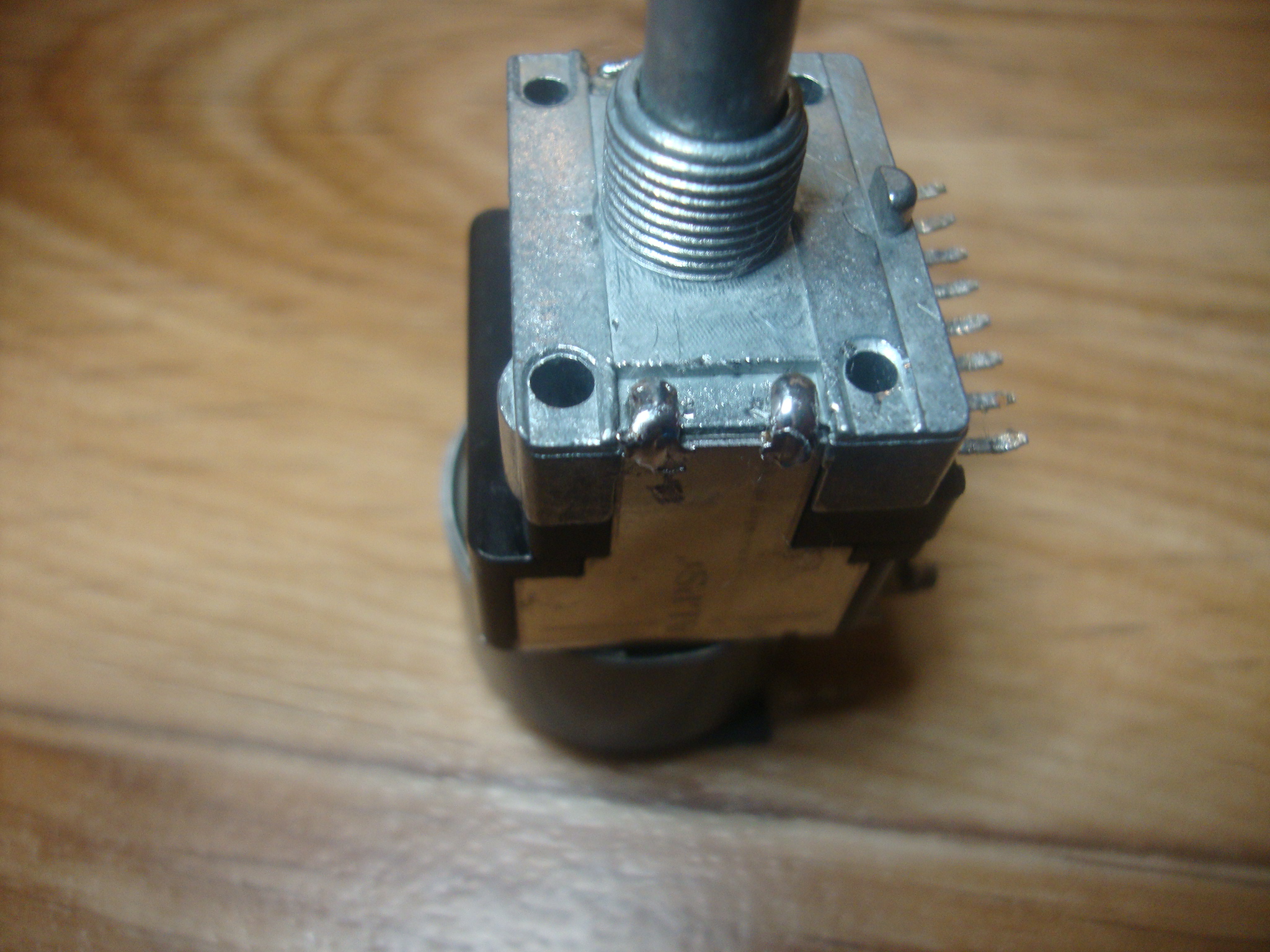

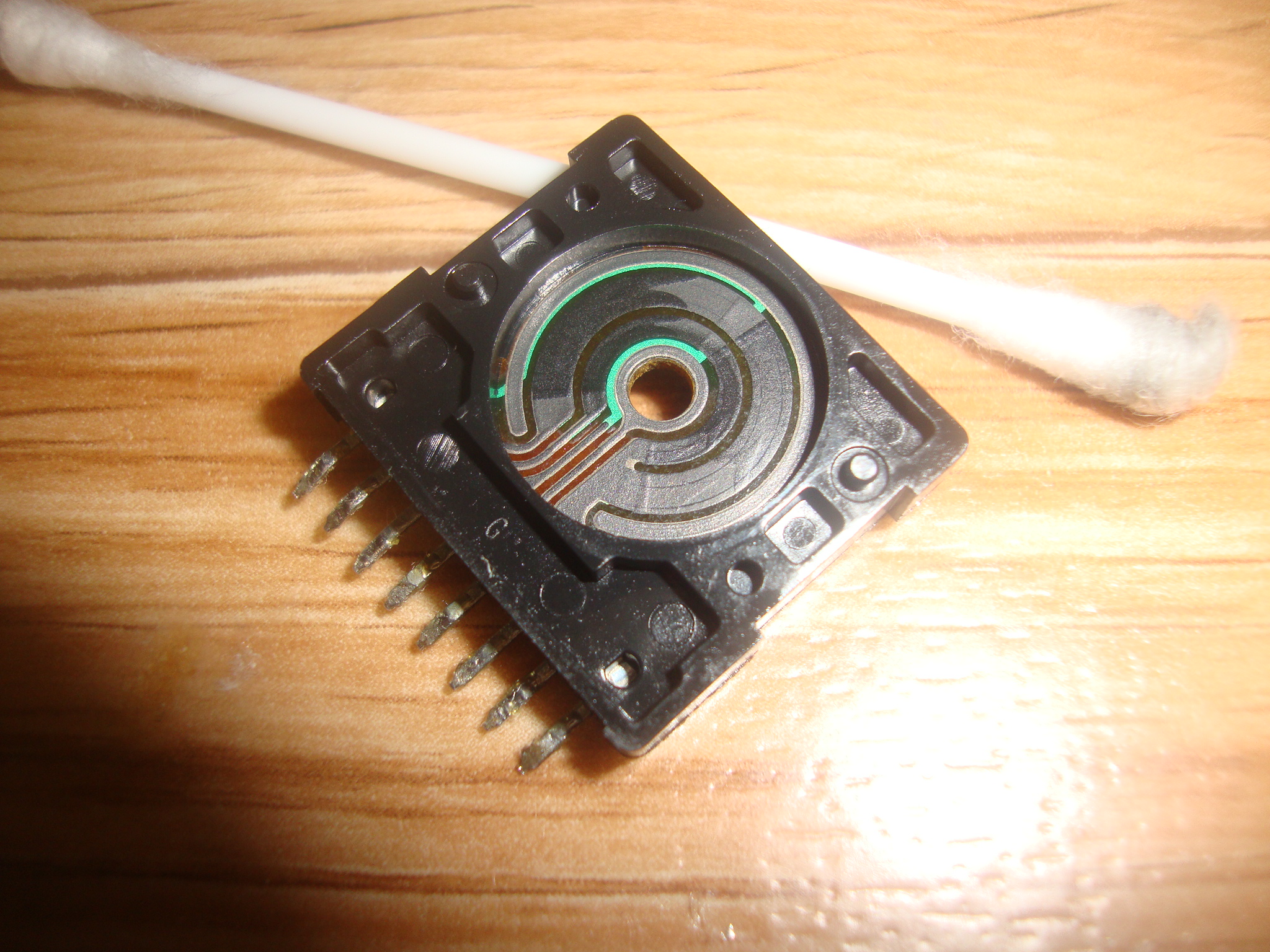

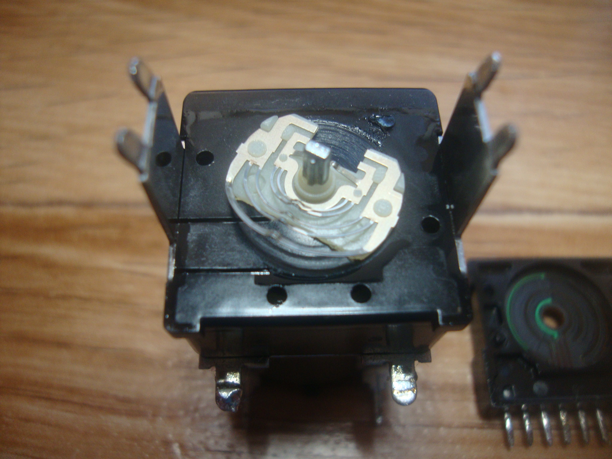

    Вот такой он после разборки, смешной (зачем столько железа?). Я правильно понимаю, что с ним все в порядке, а вот эти "неровности" - это его личные настройки, так?
    Протер, ничего страшного не увидел. Ну и вечный вопрос - чем смазать. Есть ружейное Баллистол, им еще себя можно мазать - укусы насекомых, ссадины, порезы, поэтому наверное можно и потенциометр.
    ---------- Сообщение добавлено 22:26 ---------- Предыдущее сообщение было 20:32 ----------
    ВНИМАНИЕ: лепестки, которые держат всю конструкцию (первое фото вверху), при обратном загибании отламываются, они одноразовые. Это было неожиданно, но я их победил, конечно (припаял). Если вы не уверены, не разбирайте. Не знаю, может только мне повезло, но факт остается фактом:

    По умолчанию Re: Alps 20KBX2 даташит
    Ursula, Баллистол - годная вещь!
    Ещё года на четыре-пять!)

    Валерий, спасибо вам огромное! А еще вы - мой и тезка и земляк, надо же)).
    Каюсь, поленился об этом написать. Таки один раз аккуратно разогнуть и обратно согнуть можно, но на второй - точно обломятся.
    Плохо, но разбирать то все равно надо было, чтобы проверить. На самом деле напрочь отломился только один, остальные три дали глубокие трещины, но держались на месте, поэтому получилось пропаять. Вы лучше скажите по фото - все у него нормально с дорожками, там какие то "наскальные рисунки" в виде стрел, не просто ровная поверхность.
    Последний раз редактировалось Ursula; 22.04.2025 в 23:02.
    Частый гость Аватар для внуков
    03.03.2006
    369
    Так и должно быть.
    Направление вращения, не?
