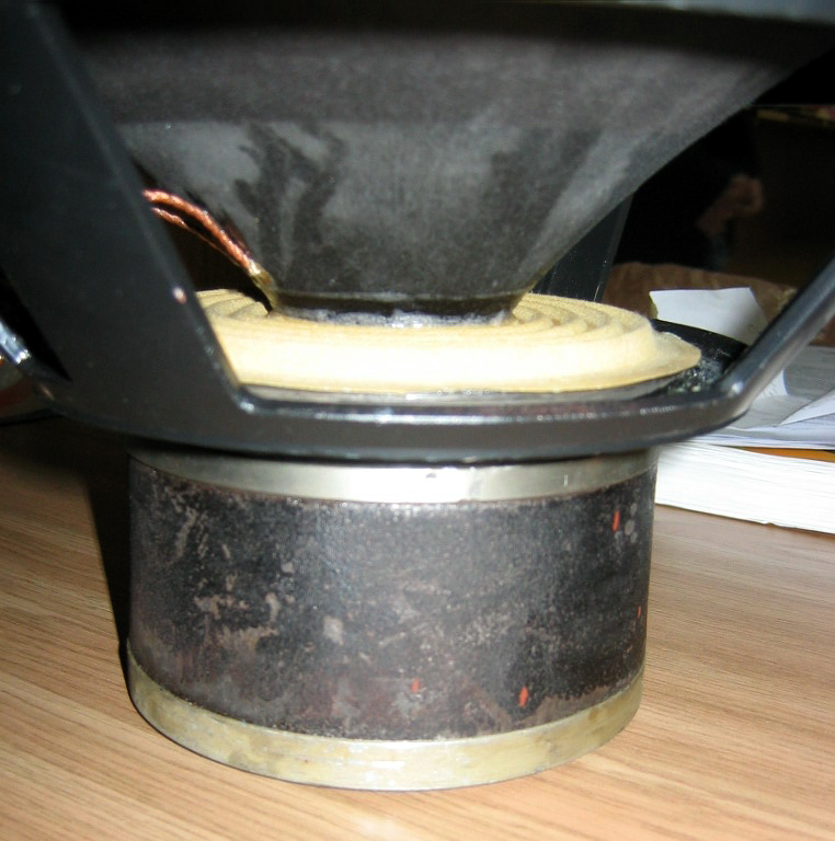

В общем, вчера получил заказанную НА НОЭМе 12" головку для САБа.
вот такие параметры: параметры и картинки приаттачены.
Можно было коненчо немного пожестче подвес сделать..
Будет рабоатать в ящике около 30 литров. Катушка темостойкая.
Стоимость у Вальдемара, но всяко дешевле Пирлесов и Визатонов. Качество отличное. Внешний видк онечно не на отлично... сейчас даже Фоникс уже красивше делает))

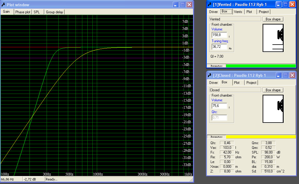

Ничуть. Я недавно купил пару PAudio E12 200S и вволю над ними поиздевался. Вот тут есть про результаты: https://forum.vegalab.ru/showthread....545#post226545
А это результат моделирования в WinISD для фазоинвертора и закрытого ящика:
